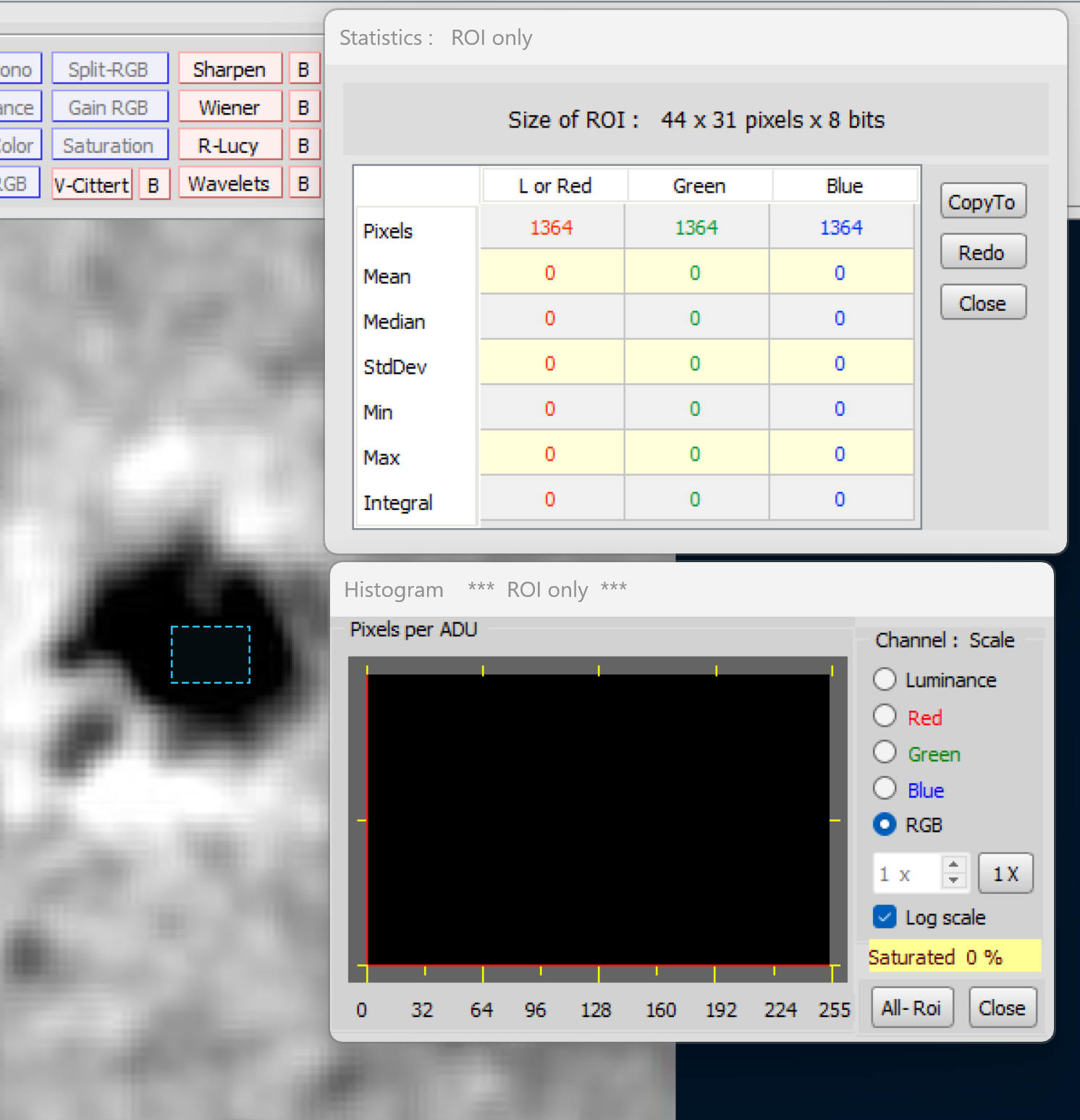

ou alors il faut prendre juste l'histogramme de la tache ?
normal:
surtraité:
les changements dans l'histogramme ne sont pas flagrants...
Messages : 9181
traitement des images du Soleil
Message par soulearth » 14 avr. 2024, 11:36
Oui @pejive je n'ai peu être pas été très clair dans mes explications. L'idée est de vérifier que le centre n'est pas "saturée" ( je ne connais pas le terme exacte pour le coté sombre, désaturée ??? ). Sauf que contrairement en CP, si on sélectionne large, la bosse va correspondre a la zones majoritaire jaune lumineuse du soleil mais pas aux coeurs des tâches qui sont minoritaires. Il faut donc faire une sélection uniquement dans le cœur de la tâche.
Ensuite en mode histogramme ou en lisant les valeurs statistiques, ca te dira si tu flirtent avec le zéro.
Dans cette exemple ma valeur mediane bleu est a 867, très clairement j'ai poussé la corde au max mais je dois m'arreter la.
Sur ton exemple volontairement poussé, c'est criant, tout est a 0.
Voila c'est seulement une astuce que je trouve pratique car chiffrée.

Mouais... si je mets les stats je ne peux pas faire les ondelettes en même temps
Messages : 9181
Message par soulearth » 14 avr. 2024, 12:18
14 avr. 2024, 12:07
Effectivement, moi je le fais en contrôle après. Malheureusement il n'est pas possible d'avoir les deux en parallèle. J'ai le même soucis en CP quand je cherche a tomber sur le bon niveau de gris du fond du ciel, il est rare que je puisse le faire en live vu qu'il faut que je sélectionne un bout de fond de ciel :/ . Malheureusement ...

Alors si on doit contrôler a posteriori je propose çà:
le centre n'est pas complètement noir
le centre est un peu trop noir
Mais avec un pifomètre bien réglé on doit arriver à la même chose :D
Messages : 9181
Message par soulearth » 14 avr. 2024, 12:20
14 avr. 2024, 12:19
Super ! Je ne connaissais pas cette fonction mais effectivement c'est encore mieux. Merci.
