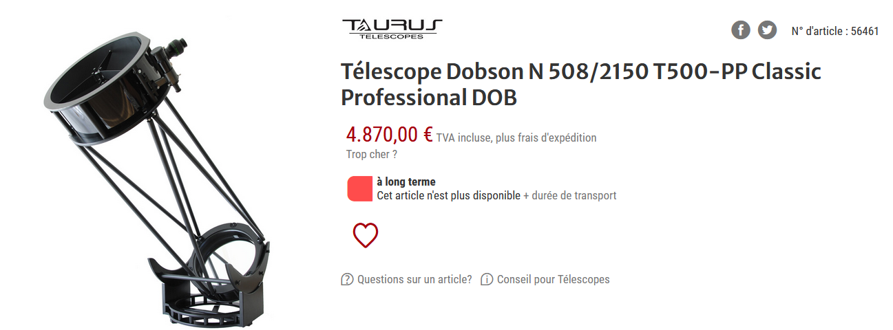

Le budget semble ne pas être le souci majeur (bien que tout le monde a sa limite), avec un tube autour des 40kg voir plus, la monture surdimensionnée est obligatoire et même de haute qualité, tu guideras quand même (un 400mm à f/4 t’es déjà à 1600 mm de focale) vu la taille des pixels des caméras actuelles …
Tu pourrais également opter pour un truc rapide sur bonne monture pour le CP pas forcément de si gros diamètre donc moins lourd monture moindre nécessaire et moins cher (pour l’ensemble tube + monture) et prendre un Dobson de qualité style Taurus 400 ou 500 pro pour le visuel et le planétaire moins de 20% d’obstruction.

Message par John Mc Burn » 02 mai 2024, 22:50
Petit Astro a écrit :
02 mai 2024, 22:06
Je suis presque hors sujet, mais en toute honneteté, un 500 a 4870e ne peut pas etre un dobson de qualité, dans la mesure ou c'est déjà moins cher qu'un primaire 500F4 chez Romano Zen, un excellent rapport qualité prix (et je ne parlerai même pas du tarif d'un primaire de 500 chez SV, Mirrosphère ou Big Owl :ninja: ). En tous cas un 500 au meme prix qu'un SW de même diamètre, on sait exactement ou on met les pieds, et juste a regarder l'engin, la finesse des tubes (même pas en carbone) et leur assemblage sur la cage de secondaire et la base, la taille des tourillons et l'etroitesse de la base, on sait direct qu'on à pas une structure sans reproches (un 400 de qualité ça coute pas loin de 8Ke pour donner une comparaison). Et le prix global en dit long sur la qualité du primaire, qui ne peut pas être au dessus de tout soupçon a ce prix la.
Par expérience, on voit moins de choses dans un 500 très moyen (qui s’essouffle dès que tu dépasses les 200x et qui vendange tous les faibles contrastes pour cause de miroir a l'etat de surface passable) que dans un très bon 400, c'est dommage mais c'est comme ça. J'ajouterai que suivre a la mano avec un gros dobson devient vite un calvaire si la structure n'est pas soignée, et ça devient carrement inutilisable a tres fort grossissement (sur les NP ou en planétaire par exemple).
Taurus c'est une marque polonaise, ils vendent leurs structures avec des miroirs OO UK ou ceux qu'ils font eux même (ils sont corrects, et probablement meilleurs que les OO qui sont de qualité aléatoire, mais ce n'est pas non plus de la haute voltige)
Je ne vois pas de réelles différences entre la version classique et pro (a 7700e), j'en déduis donc que ça doit avoir un rapport avec la qualité des miroirs.
Pour revenir au sujet, ce sera difficile de concilier imagerie et visuel sur le même tube, déjà parce que sur une equato c'est pas ce qu'on fait de plus simple niveau gymnastique, surtout avec un gros tube, et parce que comme @Petit Astro l'a dit, les spécifications appréciées en imagerie ne sont pas celles qui vont bien en visuel. Un C11 Edge pourrait faire les deux sans trop d'emmerdes ceci dit, l'obstruction reste contenue, même si on est loin de ce qu'on peut obtenir avec un dobson optimisé par essence pour le visuel.

Message par Petit Astro » 02 mai 2024, 23:33
Oui j’suis allé un peu vite sur le terme « qualité » :D . Il est clair qu’on peut très facilement trouver bien mieux, à tarif plus haut que se soit en structure voire en optant pour des miroirs artisants, + suivi et table equato … c’était plus pour le dilemne, l’option 2 instruments avec chacun son champ d’action vs le gros tube de fou à tout faire (mais pas forcément parfaitement polyvalent). ;)

reflexion sur un futur tube poste fixe
Message par Petit Astro » 03 mai 2024, 00:54
John Mc Burn a écrit :
02 mai 2024, 22:50
Oui c’est bien la qualité des miroirs :
1° sur la pro c’est du Supremax 33 (verre Schot à faible coefficient de dilatation thermique CTE : 3,25 x 10-6/K)
Caractéristiques issues de la doc de chez Schott
Schott a écrit :CARACTÉRISTIQUES
Un verre coulé technique aux propriétés physiques et chimiques exceptionnelles. SCHOTT SUPREMAX® combine les avantages d’une faible dilatation thermique à une excellente transmission lumineuse. SUPREMAX® , c'est un ample assortiment d'épaisseurs (de 28,6 mm à 57,2 mm).
VOS AVANTAGES
Faible dilatation thermique (CTE : 3,25 x 10-6/K
Excellent comportement thermique jusqu’à 500 C sur de courtes périodes et 450°C en continu.
Extraordinaire transmission lumineuse, du rayonnement UV au proche infrarouge.
Faible densité (12% plus léger que le verre sodocalcique).
Excellente stabilité chimique.
2° Ensuite y’a la qualité de surface et la précision qui diffère L/8 et P : L/40 pour la version pro vs L/4 et P : L/16 pour la version standard.
3° Puis réflexivité : 96 vs 93
Et ils fournissent un rapport de tests.
Voilà pour clore sur nos amis Polonais.
