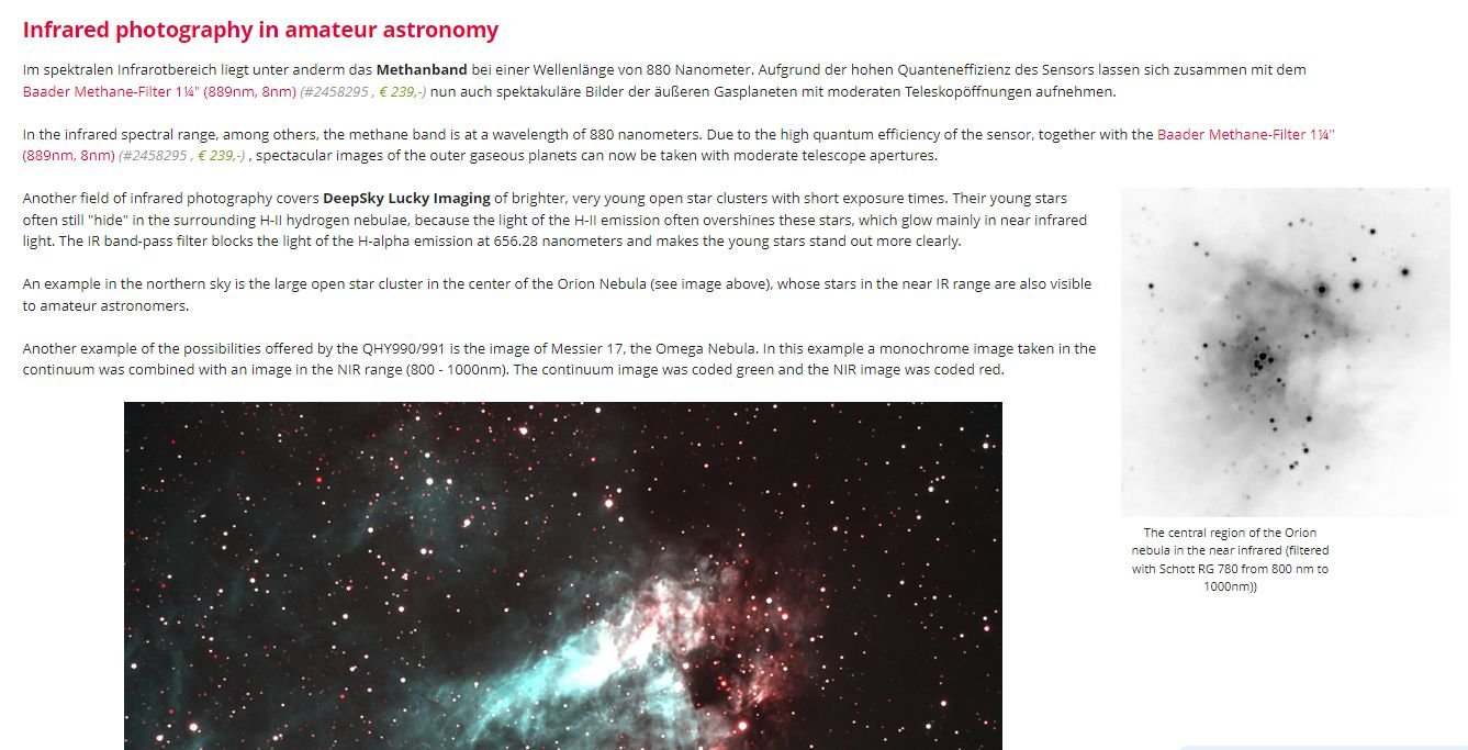

@clouzot Qui sait ? :lol:
https://www.baader-planetarium.com/en/c ... hy991.html

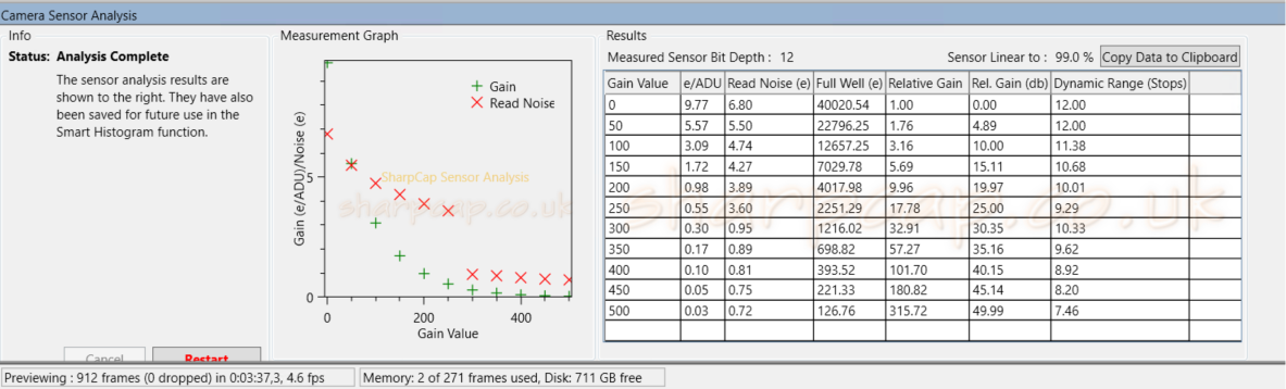

Il me semble que le capteur de la 678M Altair Astr0 n'a pas encore été analysé, alors voici:
Et le gain unitaire ressort à 270

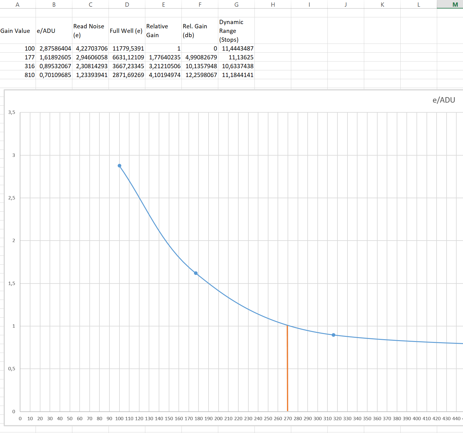

Message par pejive » 03 mars 2024, 18:21
Histoire de passer le temps :mrgreen: le sensor analysis de la Neptune-M
Pas de gain unitaire :D c'est malin :(
Je travaille en général à 150 ou 200
