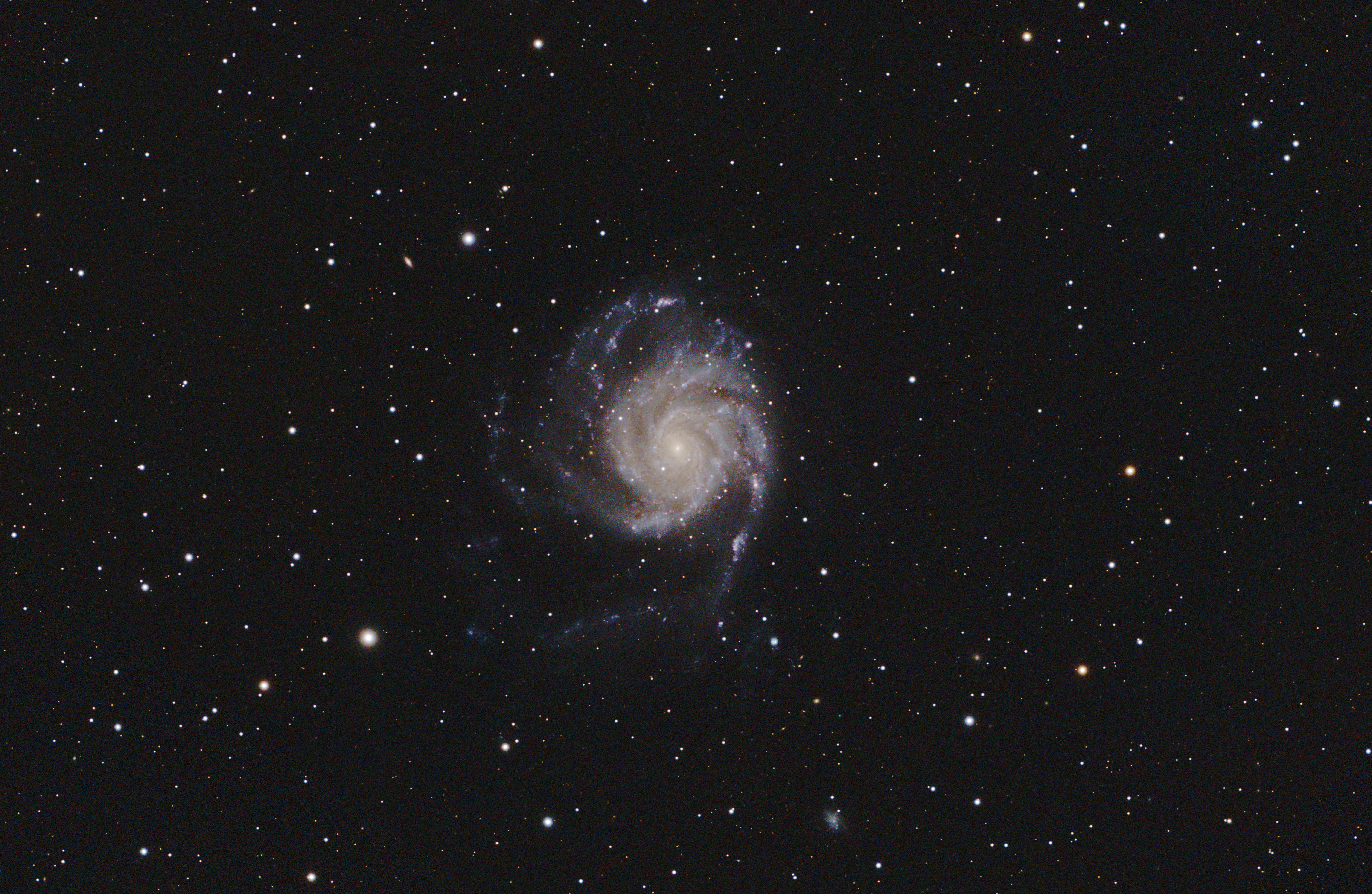

Cela fait plusieurs nuits que je shoote M101. Sur les brutes ci-dessous une prise de vue de cette nuit (à droite) et une prise de vue de la nuit précèdente. Pour quoi cette couleur vert bronze ? Avez vous une idée ? Est ce que cela peut être dû aux tempêtes solaires ou est ce un problème avec mon setup ?

De nouveau M101 160 x 240 s donc 10 h 40, mais je ne vois pas une différence significative avec l'image du 9 Mai ci dessus qui relevait de 4 heures 40 de poses. Peut-être mon traitement qui n'est pas optimal ...
Messages : 11556
VA pas vraiment va de roza
Message par Olivier-Fantasy » 11 mai 2024, 16:03
Celle du 9 mai a un coeur plus sympa, et ta dernière version a des bras plus visibles... J'imagine qu'au traitement, on doit pouvoir arriver à avoir le beurre et l'argent du beurre. Avec 10h40 de pose, ça devrait être super top !

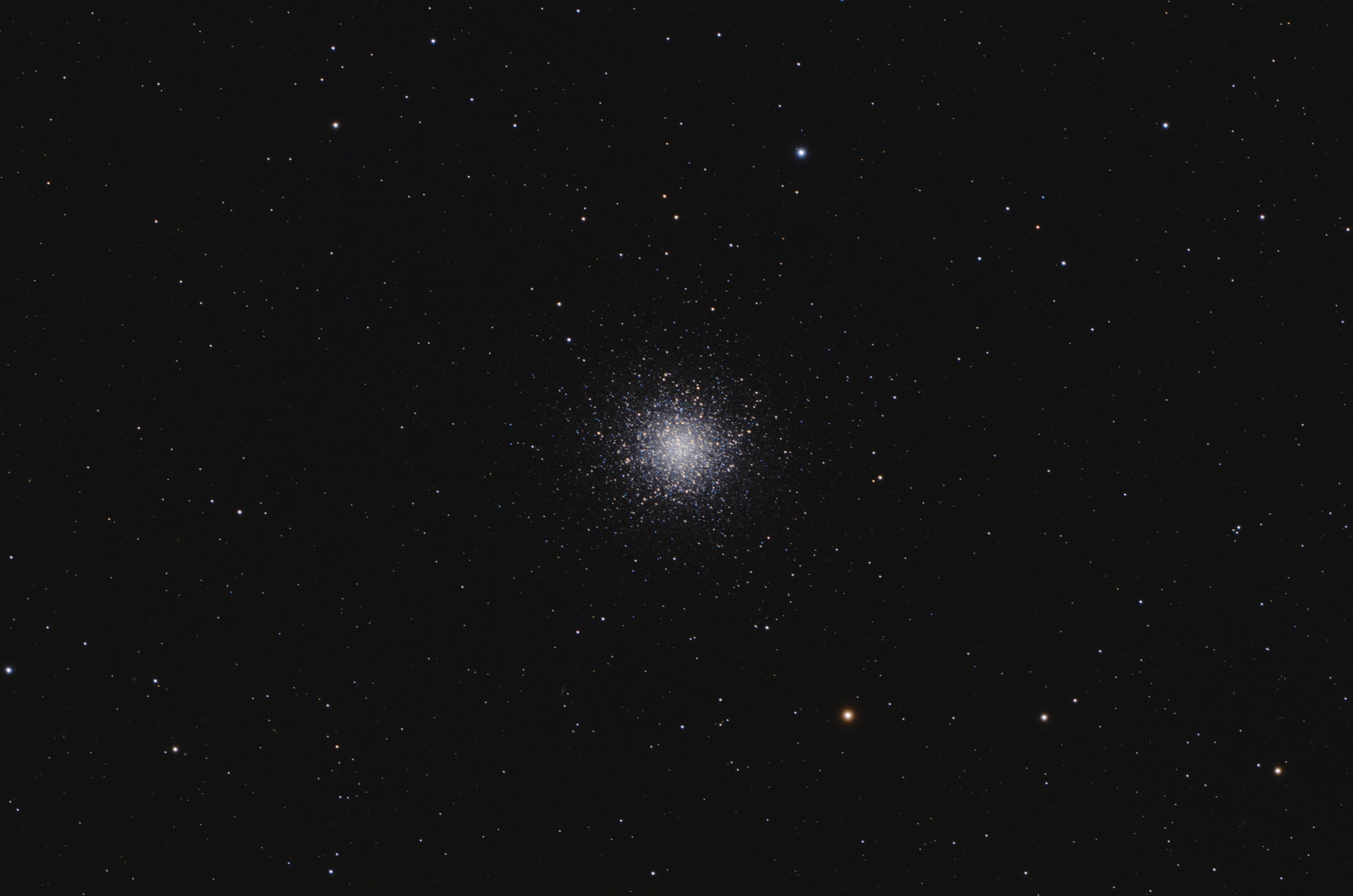

M13 hier 10 x 180 s

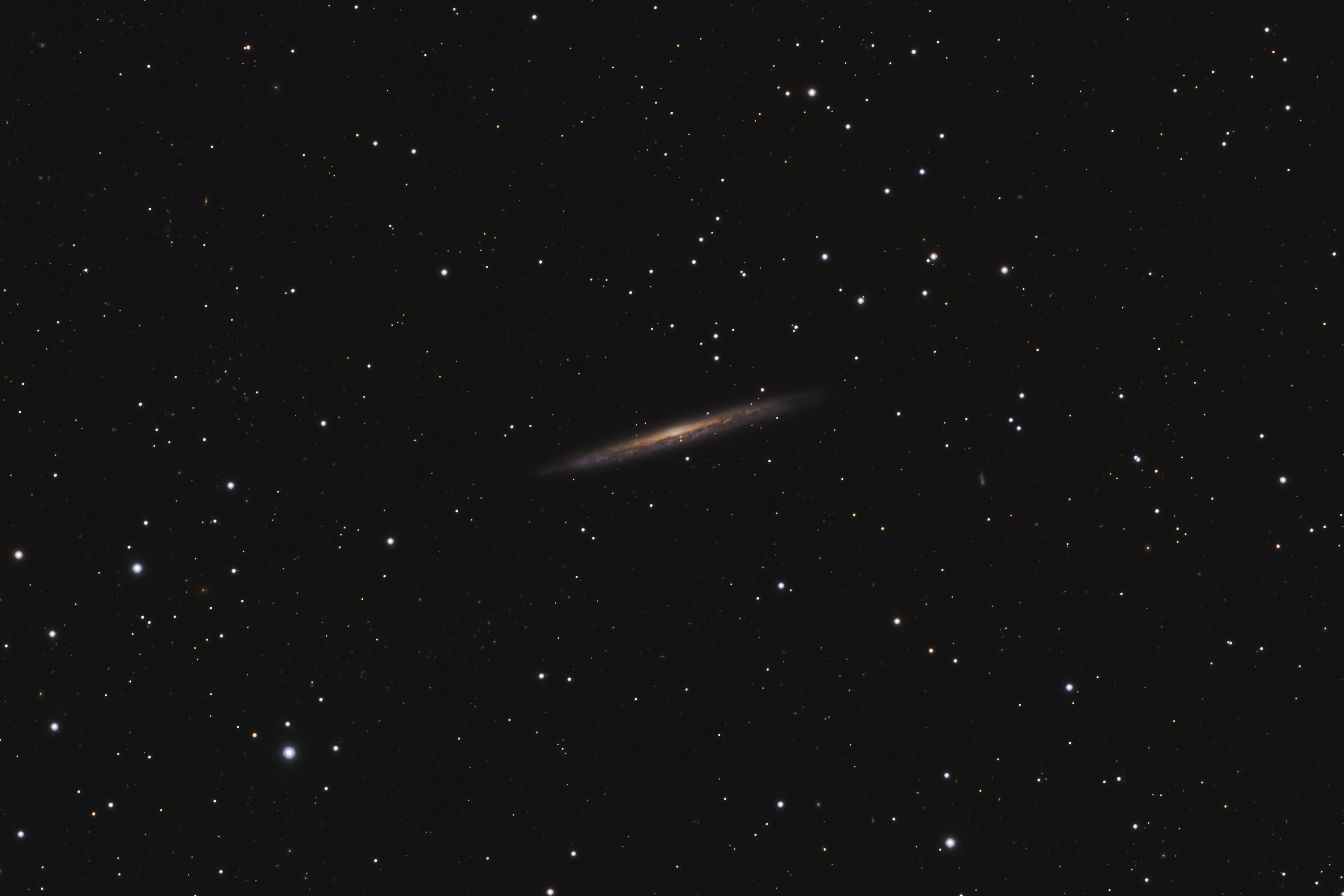

M94 30x240 s
Messages : 11986
Message par pejive » 20 mai 2024, 13:57
On voit deux problèmes sur l'image de M13:
1)un peu de chromatisme , peut-être dû à la dispersion atmosphérique ?
2)une ovalisation des étoiles: 180s de pose c'est bien trop long pour une cible comme M13 si le suivi n'est pas à la hauteur; 60s ou moins donneraient un meilleur résultat
On peut corriger le chromatisme en alignant les canaux
roza7267
Messages : 1902
Localisation : oise
Message par roza7267 » 20 mai 2024, 15:10
20 mai 2024, 13:57
Oui ce qui me semble bizarre, c'est que juste avant de faire M13, j'étais sur M94 avec des poses de 240s et je n'avais pas ce problème de suivi.
