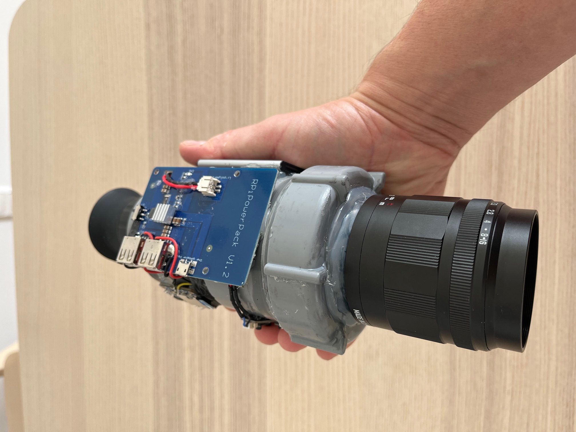

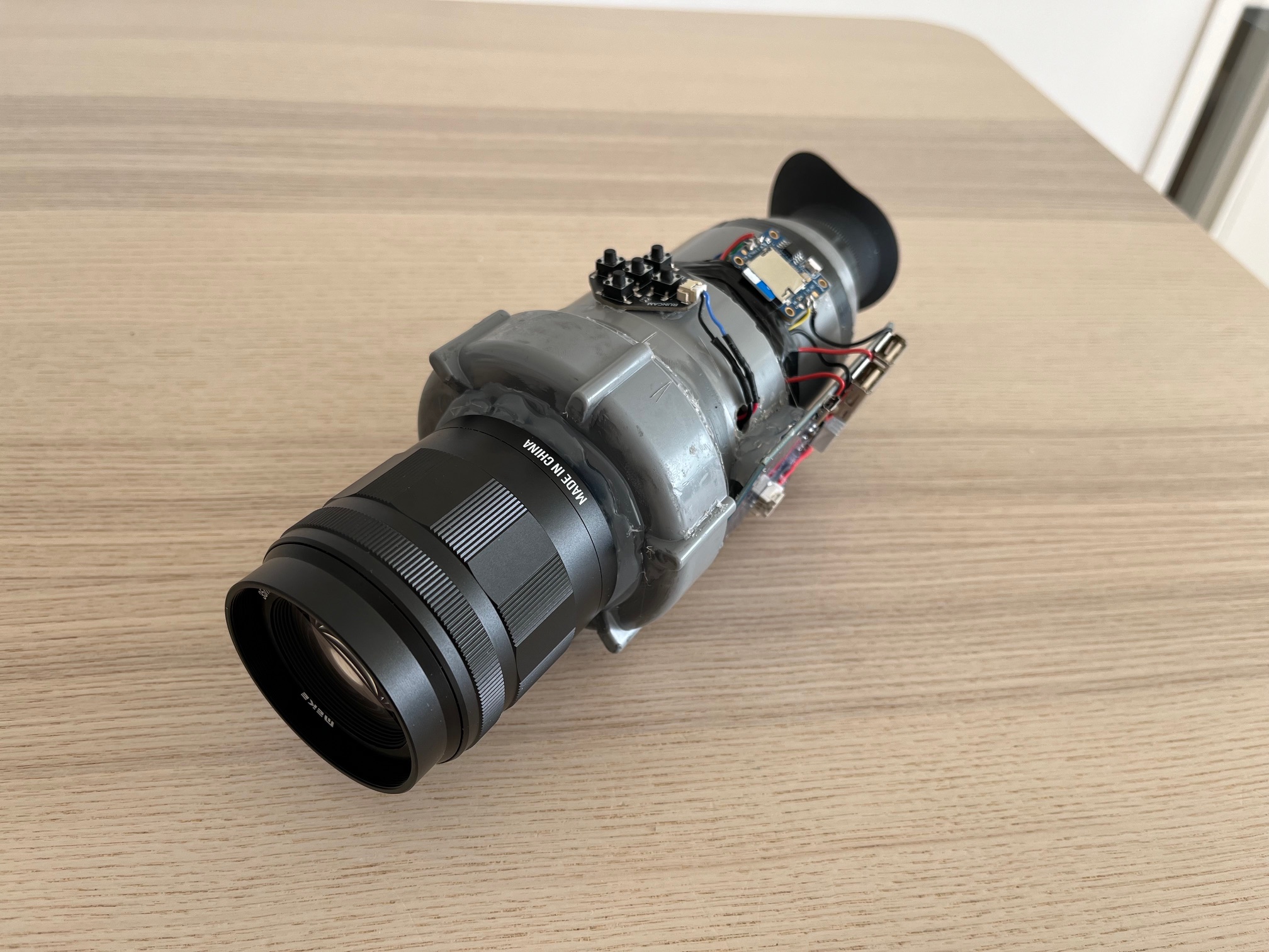

Une "SiOnyx Aurora du pauvre", version 2.0 :D
Petit "post-it".... En causant avec notre Ouki, il mentionnait le fait dommageable que les temps de pose unitaire offert par la Runcam Night Eagle 3 n'aillent pas un peu plus bas que 1/50s (mode PAL: fps = 25 im/s). En effet, si elle pouvait decendre jusqu'au 1/25s ou idéalement 1/10s, cela serait impeccable pour du VA temps réel.....
Par le passé, les ricains de chez IOTA utilisaient la Runcam Night Eagle 2 pro, en version modifiée après demande chez Runcam, qui permettait de faire un stacking en X2, X4 et peut-être X8, si je me souviens bien.... c'était la fameuse version "astro"...
Lorsque la NE2 pro n'a plus été produite, sa descendante NE3 est apparue sur le marché, et les gars IOTA ont refait a même demande de modif chez Runcam, mais cette fois-ci, Runcam a refusé de faire cette modif, pour produire une éventuelle NE3 "astro".
Bref, avec Ouki, on se demandait si il n'y aurait pas moyen de modifier "à la mano" le firmware de la Runcam Night Eagle 3... Si d'éminents informaticiens sûrement foisonnant dans nos rangs pouvaient nous parler de la faisabilité de la chose en ce sens (intégrer un stacking x2 ou x4, ou rallonger la pose unitaire pour obtenir du 1/25s voir 1/12s par exemple , ce serait génial!
à+,
Lambda
à+,
Lambda

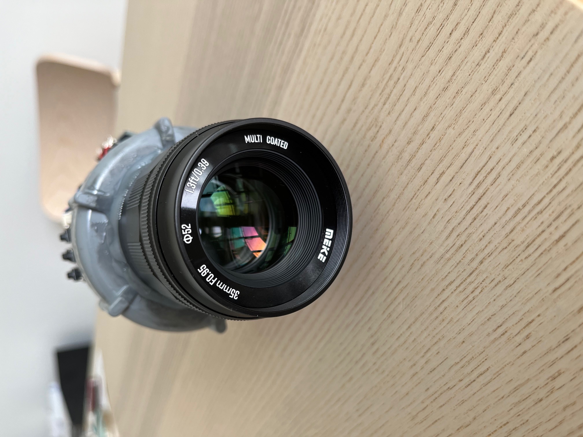

Merci Ouki! Cela me fait chaud au coeur tes encouragements!
On se ballade en effet quelque part dans la league du P8079HP et de la SiOnyx, c'est vraiment sympa... et en diurne, on se rend bien compte de la sensibilité NIR de cette petite caméra (je ferai aussi quelques mini vidéos en diurne aussi... avec et sans filtre IR cut
Pour l'évolution du bouzin, tant qu'on a pas accès au firmware, cela reste limité il faut l'admettre (mais le menu offre quand même vraiment beaucoup de paramètres de réglage). Normalement, le montage est quand même fait de telle manière que je peux changer de caméra suivant l'évolution du marché de chez Runcam, dans le futur. Et comme les dronistes s'entichent de plus en plus de voler en mode nocturne, ça peut être intéressant à suivre....
Là, après divers essais, je me rends compte qu'il faut que je m'équipe d'un truc ouvert entre F/0.8 et F/1.0 pour gagner en luminosité et surtout SNR:
Donc prochain objectif matériel:
- un objo entre 25 et 25mm de focale ouvert entre F/0.8 et F/1.0
ex:
https://www.ebay.com/itm/186217792271?_ ... p_homepage
- un objo entre 3 et 8mm de focal ouvert lui aussi entre F/0.8 et F/1.0
et en mode monté sur trépied:
- un objo de 50mm ouvert aussi entre F/0.8 et F/1.0
ex:
https://www.ebay.com/itm/134531115535?i ... BM2IKg6e5j
avec la bague d'adaptation qui va bien pour passer en monture C.
Et plus immédiat, trouver ou bricoler une bague d'adaptation C/1.25" pour l'utiliser comme un "oculaire électronique" sur un scope classique...
Je prends note pour mettre mes essais sur YT, vais voir comment faire pour avoir une meilleur qualité. là en ce moment je fais soir après soir pas mal d'essais et je vais les compiler avec une présentation succinte du bouzin, prochaînement, tout ça en une vidéo.
En tout cas, content que cela te plaise, Ouki!

Salut à vous...
Bon, je continue à bricoler autour de ce dernier guizmo. J'ai sauté le pas et l'ai équippé d'un objectif 35mm/0.95 de l'Empire du Milieu (Marque MEIKE, un cousin de TArtisan/7Artisan).... Pas "trop cher", et caillou apprécié par les photographes amateurs de Bokeh, flou Hamiltonien... La profondeur de champ du truc, pour ce genre de photo, est épaisse comme une lame de rasoir !
https://www.amazon.nl/Meike-handmatige- ... 57b9f8fcb5
Il y'a pluseurs variations, niveau montage, dépendant du boitier à votre disposition... J'ai choisi un modéle ayant une distance monture - capteur compatible avec mon montage, pour avoir accès à une mise au point à l'infini normale.
évidemment, étant en monture C sur mon montage d'origine, j'ai du bricoler une bague pour pouvoir monter ce nouveau caillou, sans rajouter de distance ce qui m'aurait rendu la mise au point à l'infini impossible. MAIS... je voulais garder la possibilité de monter des objectifs à monture C ou CS aussi.
Le beurre et l'argent du beurre.... Bon, j'y suis arrivé en recyclant le bouchon arrière de l'objectif en "monture MFT" baillonette.
ça donne ça, c'est moche, mais ça marche...
On voit les deux "montures" (MFT baillonette et C/CS) possibles arrangées concentriquement:
Et là le Guizmo équippé du 35mm/0.95:
