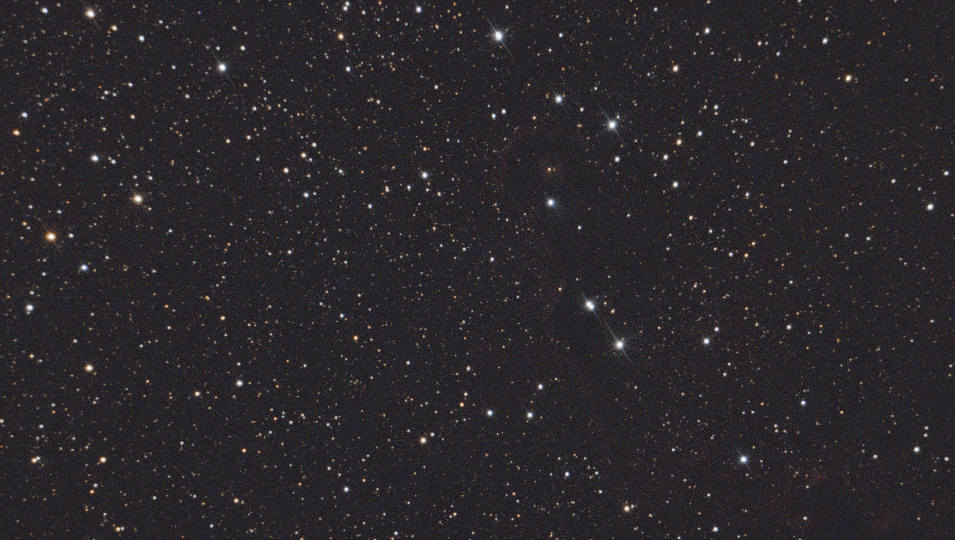

IC1396 en 155*10sec
Et NGC6888 en 69*30sec

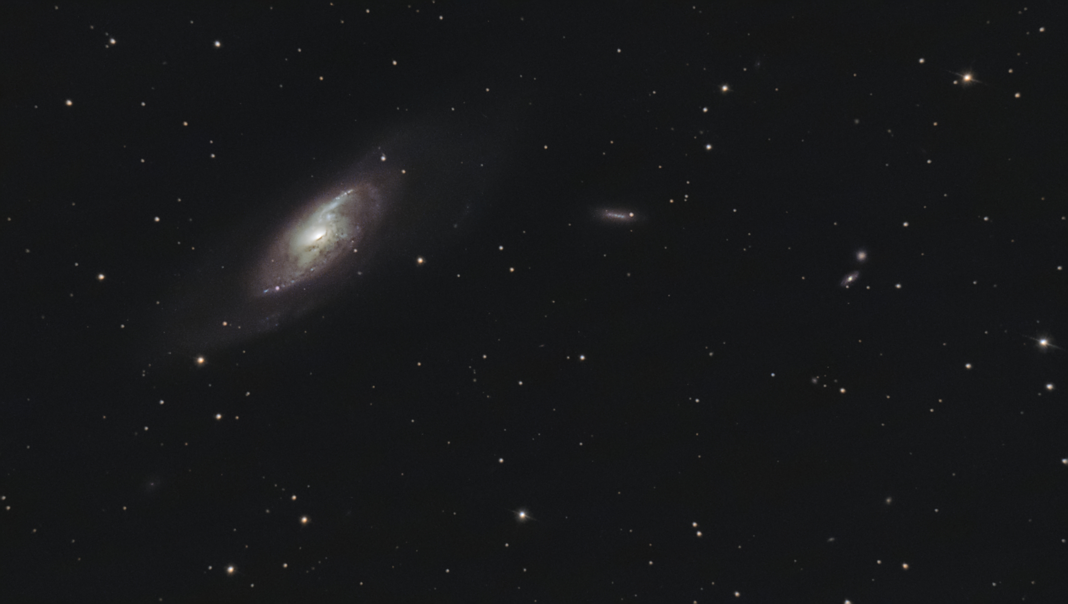

Retouche de M106 que j'avais faite en VA il y a quelques jours. Il doit y avoir 170 * 30 sec (j'en ai probablement rejeté une dizaine). Toujours avec la 585 et un filtre UVIRcut et passage sur SIRIL, Graxpert et PS. (je suppose qu'il va manquer de bleu ;-) )

A mon avis il faudrait faire quelque chose de plus doux, la les détails a l'intérieur de m106 sont partielelement mangés, j'ai un peu le même défaut chercher à ce que ça 'pète'

Message par Olivier-Fantasy » 30 juin 2024, 15:44
nicomor a écrit : ↑
30 juin 2024, 14:27
Normal, ton image est "couleur lune" : tu peux juste rebooster ce qui manque, le vert et le bleu...
Renoircir le fond de ciel en réalignant les couleurs avec les "Niveaux" (droite de l'histo) :
Capture d’écran 2024-06-30 152348.jpg (109.86 Kio) Consulté 6061 fois
Capture d’écran 2024-06-30 152836.jpg (130.63 Kio) Consulté 6061 fois
Puis rajouter du bleu (et du vert, un peu) avec les "Courbes" :
Capture d’écran 2024-06-30 153100.jpg (196.56 Kio) Consulté 6061 fois
Ici, ça a remonté le bleu de ton fond de ciel, donc on l'adoucit en retouchant le bleu avec les "Niveaux" (gauche de l'histo) :
Capture d’écran 2024-06-30 153302.jpg (151.99 Kio) Consulté 6061 fois
Et voilà, c'est mieux - même si on n'aura jamais aussi bien que sans la lune :
M106 siril grpx ps v2.jpg (412.27 Kio) Consulté 6061 fois

Message par Olivier-Fantasy » 30 juin 2024, 15:50
Bon, après, l'image est flou (mise au point perfectible ?), mais si on affine la netteté (avec Sharpen, même au minimum, à "1"), ça se voit trop que les étoiles sont "moyennes" :P
Mais pourquoi pas, ça affine quand même les détails...
Ouvre les deux images dans deux onglets différents et passe de l'un à l'autre pour mieux voir la différence entre les deux images...
Ps : va savoir pourquoi le site me met les images tantôt petites, tantôt grandes (je n'ai pas touché à leur taille !)...

Message par nicomor » 01 juil. 2024, 00:49
J'ai retravaillé M106 à la suite de vos conseils et en m'inspirant fortement de @Olivier-Fantasy , @Caprice et @Fabiolat74 dans le fil des partages de fichiers pré-traités. Merci à eux. :ave:
En douceur sur les curseurs.

Un peu de traitement par Nicomor
Message par nicomor » 07 août 2024, 21:53
J'ai relancé une session sur le croissant (ngc6888). Je la poste quand même, même si je n'ai pu utiliser qu'une grosse dizaine de brutes de 90 secondes avant d'avoir de la buée (pas de dark et pas de flat). Mais c'est la première avec un filtre dual-band, donc cela m'intéressait de la comparer avec la première que j'ai faite plus haut dans ce fil, juste avec le filtre UV/IR cut. Je n'ai pas pris le temps de faire un long traitement avec une séparation HOO. Ce sera pour quand le guidage sera sous contrôle. J'ai quand même du bien pousser les curseurs de PS pour nettoyer le fond du ciel comme je n'ai pas beaucoup de brutes.
