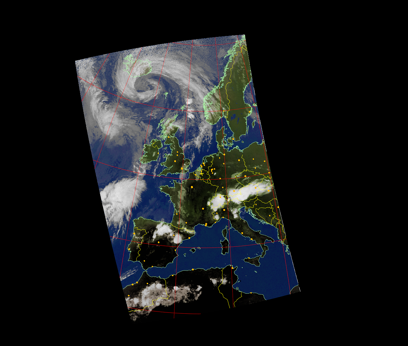

Message par thierry242 » 12 août 2024, 20:56
voilà une image avec l'antenne qfh et l'ampli sans filtre prise avec wxtoimg
thierry242
Messages : 262
Localisation : tervuren
Message par thierry242 » 12 août 2024, 20:57
et une autre
Messages : 11593
Message par pejive » 12 août 2024, 20:58
:clap: le non fonctionnement avec le filtre restera mystérieux :)

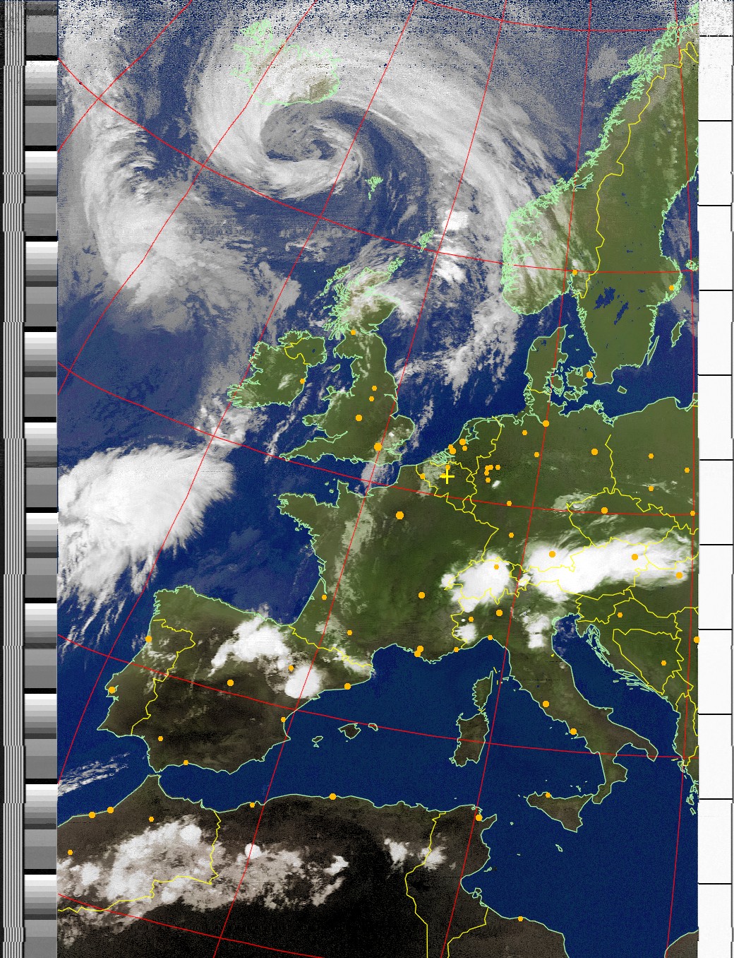

Message par thierry242 » 13 août 2024, 08:59
Pour les NOAA ça fonctionne bien NOAA15 à 32° il y a 5 min
