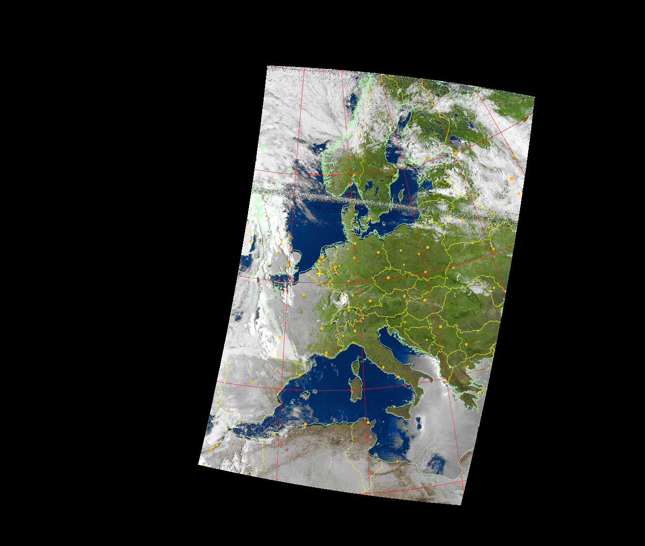

Message par thierry242 » 12 août 2024, 20:56
voilà une image avec l'antenne qfh et l'ampli sans filtre prise avec wxtoimg

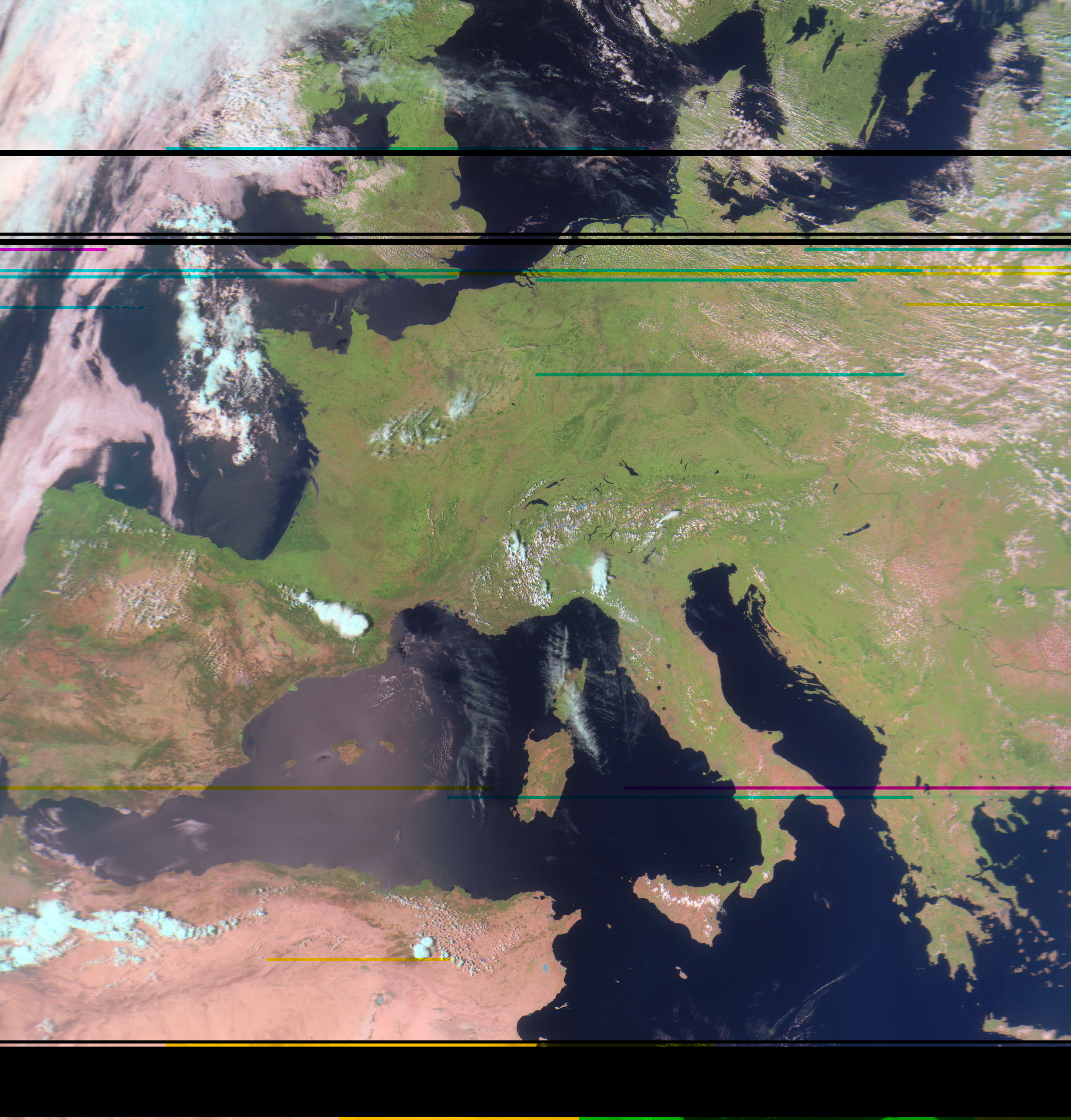

Message par thierry242 » 12 août 2024, 20:57
et une autre

Message par pejive » 12 août 2024, 20:58
:clap: le non fonctionnement avec le filtre restera mystérieux :)
Message par Caprice » 12 août 2024, 21:28
Nickel sans filtre en effet.
