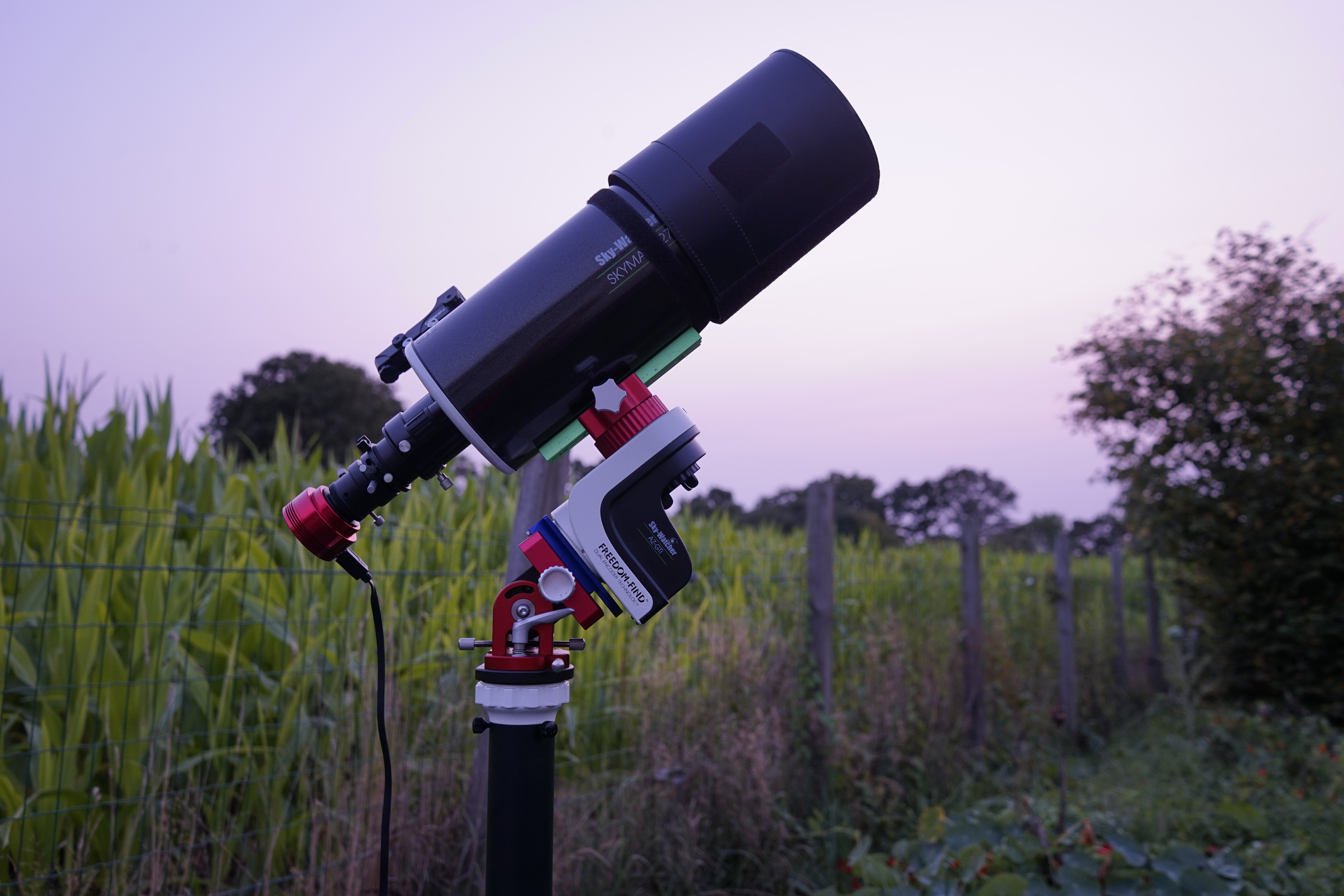

CROVA du week-end: test setup planétaire sur la Lune
Ah, enfin la pleine lune :shock:
En fait, ne pouvant rien imager, je me suis dit que j'allais tester le montage de mon futur setup planétaire.
Suivant les conseils de @dob250 , il m'avait conseillé de me faire la main sur la Lune
Je le remercie ... car déjà ça, ça n'a pas été trivial, je vais encore avoir besoin de votre aide :closedeyes:
Montage sur le trépied Berlebach, j'utilise les platines du trépied Innorel TC90 compatibles (car identiques) à celles du
TC40 de ZWO (voir: https://www.amazon.fr/dp/B08394CWZJ?ref ... asin_title). J'ai configuré toutes
mes configurations sur cette base interchangeable sur mes trépieds compatibles avec la base de ZWO. Ils ont eu une
excellente idée au passage de faire ce choix.
J'ai essentiellement galéré pour que la cible reste dans l'axe. Il y a certainement un truc que j'ai mal fait
Je remets ici un lien vers un post AVA sur l'Azgti:
viewtopic.php?p=108378#p108378
Test en mod équatorial
Le setup: Mak127 + AZ-gti + montage équatorial (avec base WO) ou Azimutal (sans base WO)
+ caméra ZWO 662MC
C'est la première fois que je fais le montage, la base WO est complètement dans les choux.
Je n'ai pas pu la règler ce soir là.

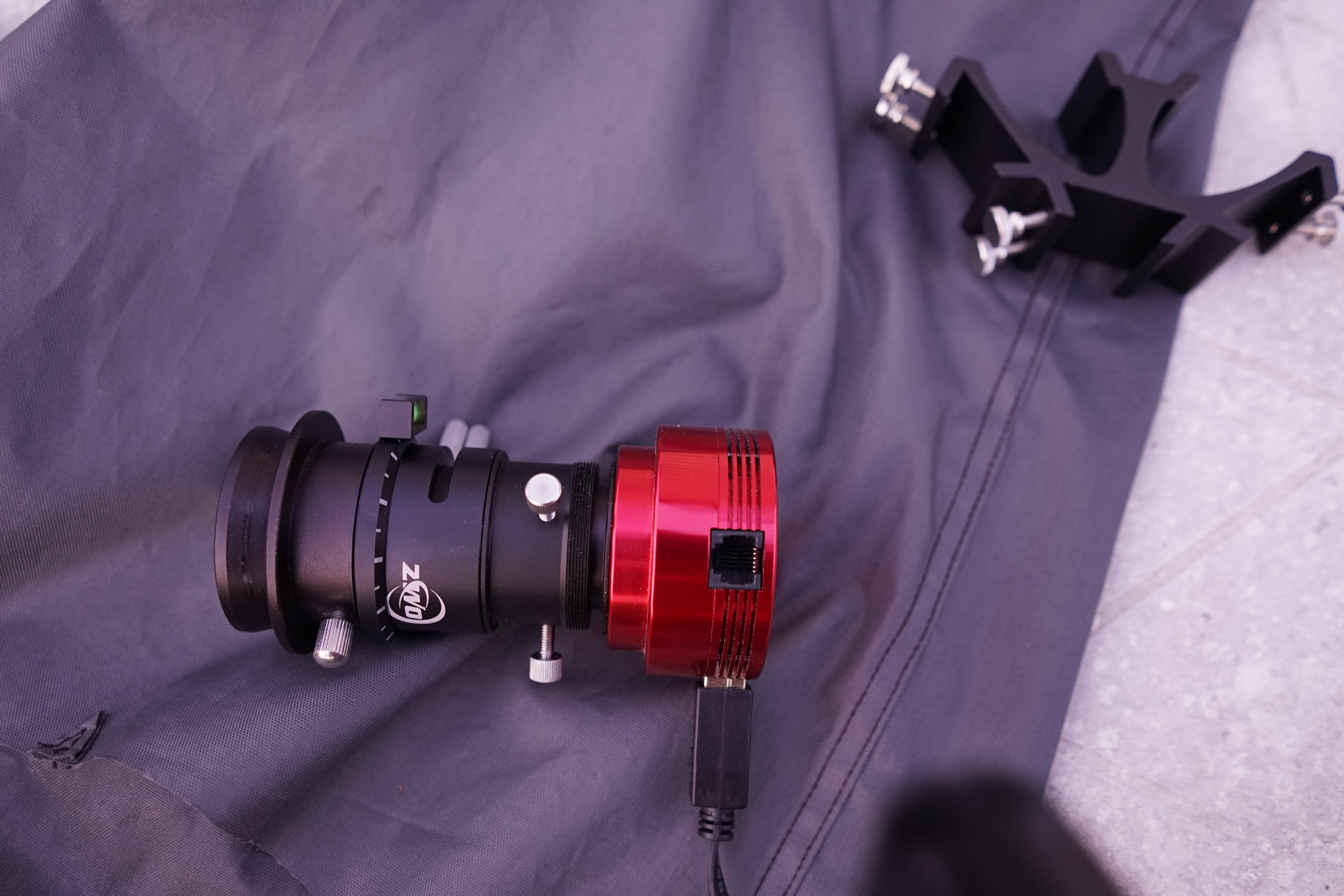

Le montage: caméra + ADC + adaptateur pour mettre le bout de la barlow televue (mais pas mise pour le test
qui se met sur un PO en 2". J'ai remplacé le PO natif du Mak127 par un PO SC 2" via une bague adaptatrice.
En théorie, je ne pense avoir rien oublié
Du coup, le soir venu, je connecte la caméra et l'AZ-Gti (avec un câble EQMOD) au PC. J'avais déjà préparé le PC, j'utilise
GSS et Sharpcap.
Je rencontre un premier souci: pas d'étoiles visibles dans le champs de la caméra, la pleine lune + le petit champs de la caméra. Du coup, je ne peux pas faire de Polar Alignement ni de résolution astrométrique.
Du coup, je pointe la lune dans Carte du ciel, il se dirige vers la Lune et je recentre.
Je trouve que la Lune sort rapidement du champs de la caméra. Je passe plus de temps à recentrer qu'à régler la MAP. Cela est essentiellement dû au mauvais réglage de la latitude.

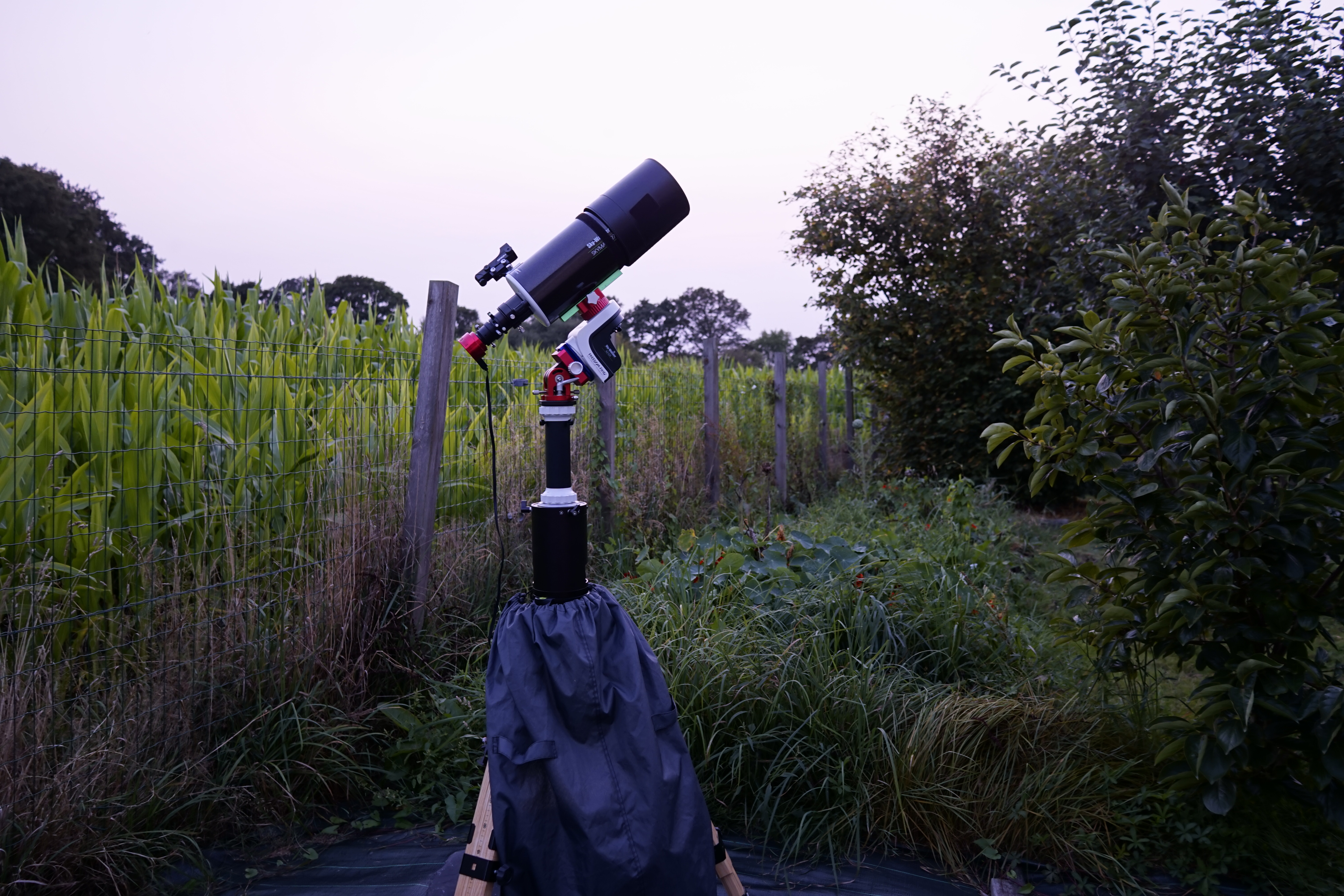

Du coup, je décide de passer en mode azimutal avec l'AZ-Gti
Test en mode azimutal
Je dépose tout le setup, j'enlève la base équatoriale et je monte directement l'Azgti sur la base du trépied. Je pointe vers le Nord à l'horizontal. Vu que je suis en mode Az, je ne peux pas utiliser GSS. J'enlève le câble EQMOD et bascule la commande de l'Az-gti sur la tablette avec Synscan pro et Skysafari 6.
Le premier pointage de la Lune avec l'Azgti m'envoie le tube vers le bas. Je remets en position horizontal et j'utilise skysafari. Le tube part dans le bon sens, par contre je suis sous la Lune. Je m'aperçois que le repère de départ de l'Azgti dans skysafari est au-dessus du sol. Pas grave, je corrige et je pointe la Lune.
La cible reste un peu plus longtemps dans le champs mais sort ... à ce moment là, la monture Az-gti se met en route toute seule et se repositionne. C'est un peu déroutant.
Est-ce que vous avez eu déjà ce genre de souci? J'étais habitué sur mes setups précédents à ce que la cible reste dans le champs de la caméra. Ici, malgré mes tests en vitesse équatorial ou vitesse lunaire, ca dérive.
Donc, je ne suis pas complètement satisfaite de mon expérience
Autres points:
J'ai pu tester le réglage de l'ADC dans Sharpcap, ca marche bien
Le régagle de la couleur dans Sharpcap, je n'ai pas vraiment su ré-équilibrer les couleurs. Une petite explication de comment mieux faire, m'aiderai pour la prochaine fois.
Merci d'avance pour votre aide ;)

Coucou, ça y est c'est parti pour le planétaire
Galère pur rester centré tu es bien en vitesse lunaire ?
si tu utilises firecapture tu peux utiliser la stabilisation de l'image même si l'objet bouge pendant la capture ..
Ensuite, pour le montage la barlow doit être avant l'ADC car l'ADC travaille sur des F/D important
hâte de voir tes résultats

VA++ Kaelig 2023-2024
Message par kaelig » 20 août 2024, 11:55
dob250 a écrit : ↑
20 août 2024, 10:29
Pourt l'instant, c'est un peu hésitant
dob250 a écrit : ↑
20 août 2024, 10:29
J'ai bien vérifié, je suis en vitesse lunaire, c'est un peu ça qui me gêne ... Donc, même en AZ, le centrage ne devrait pas trop se décaler?
Je retenterai, il y a peut-être un truc que j'ai loupé.
C'est l'adaptateur qui est dans la vidéo de JL Dauvergne (celui de Skywatcher). On peut glisser dedans la partie
barlow de la televue (j'ai la X2) et la bloquer avec un pas de vis. La barlow se trouve ainsi avant l'ADC :closedeyes:

petit ajout pour le suivi en alt-az sur mon C9 je n'ai jamais eu un suivi parfait,mise à niveau parfaite pourtant
Tu peux mettre ta monture en mode équatoriale ?
ensuite il y a une version de PDHD2 que je n'ai pas testé pour suivre en planétaire
https://github.com/Eyeke2/phd2.planetary/releases :arrow:
et page de présentation
http://www.astrosurf.com/topic/168870-p ... relunaire/
+ caméra ZWO 662MC
Sympa le montage 8-)
