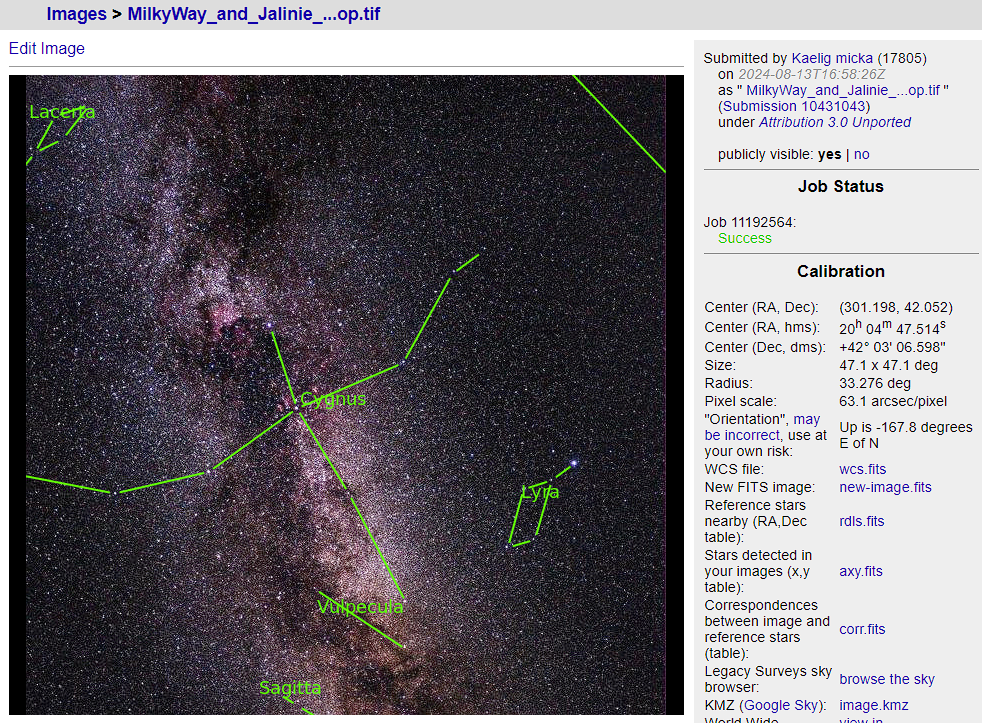

Merci mon Micka, tu vois quand je veux, sans dark et sans flat, j'y arrive
C'est juste la beauté de notre galaxie, on est juste là pour la révéler
