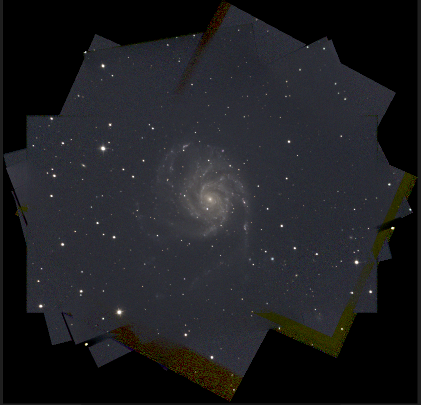

Ci dessous c'est ce que donne un empillement venu de plusieurs prises de vue optiques/focale différente à la sortie d'APP de mémoire j'avais mélangé du T203 et du RC6 (les fits empilés de plusieurs soirées) ;)
Dernière modification par Opmc73 le 15 août 2024, 19:04, modifié 1 fois.
Messages : 11192
Le VA...mélioré Fantasy !
Message par Olivier-Fantasy » 15 août 2024, 18:57
C'est vrai que ce serait pratique pour cumuler toutes les prises qu'on a sur une même cible : des heures et des heures d'images ! :D
