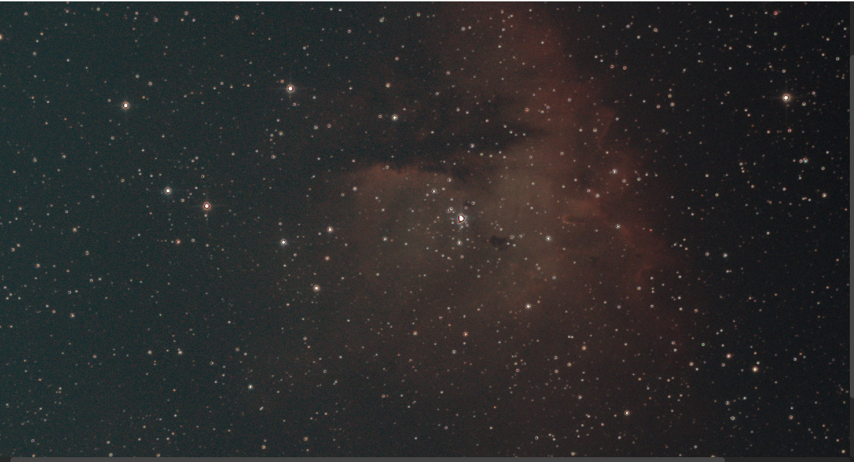

J'ai investi dans un cheshire, revu la collimation et le centrage du secondaire.
Nébuleuses toujours, la flemme de changer le filtre. Je pense qu'il serait judicieux de prévoir un filtre
plus sélectif que le UV IR-cut, genre L pro.
Toujours gain unitaire 210 pour l'uranus c pro 585c, expo 100 secondes et le nombre de frames selon ma patience.
IC1590 Pacman Nebula 23x 100sec

Message par geodob » 25 août 2024, 15:58
Je joins 2 frames de ngc6530, la 17 a été acceptée mais la 18 a été rejetée
frame 17
Frame 18

Message par geodob » 25 août 2024, 16:12
geodob
Messages : 1486
Localisation : Bretagne
Le VA de geodob
Message par geodob » 25 août 2024, 16:26
Pour ngc6530 les save as seen, une à 7 frames et l'autre la dernière 16 frames
Pour M8, on retrouve la même image que le stack
7 frames
16 frames

Message par Olivier-Fantasy » 25 août 2024, 16:36
geodob a écrit :
25 août 2024, 15:58
:mrgreen: C'est déjà étonnant qu'une de ces deux images soit passée !! Asiair est hyper tolérant (c'est ça que tu utilises ?). Je ne sais pas si SC les aurait gardées.
La mise au point est carrément en vrac et tu as dû taper dans le trépied en plus (pour la 18) et peut-être de la buée sur la lentille (pour la 17) ? :D ;)
Et pour ta ngc6530, tu as déjà une meilleure image que si tu avais observé à l'oeil nu... Mais c'est vrai qu'on pourrait viser plus "propre", car l'empilement est très étrange... Mais s'il a empilé le genre d'image ci-dessus, cela pourrait expliquer la tête de l'empilement :P
Déjà, tu as de belles images. Gageons qu'avec la pratique, elles vont s'améliorer en même temps que tu gagneras en expérience...
