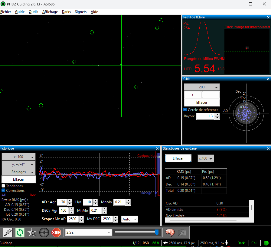

ce soir j'ai une fwhm autour de 4.7 soit une fwhm réelle autour de 2.7, je pense que ton ciel est meilleur que le mien, j'ai pas refait ma collimation depuis un moment, avec une bonne collim un soir sans lune je descends un peu en dessous de 4, ce qui me fais dire qu'avec tes valeur il y a certainement possibilité d'améliorer les choses soit, ta collim est un peu moyenne, ou ta map, ou ton guidage est pas top ou un peu des trois
ce soir mon guidage est moyen avec des valeur autour de 0.44
Capture d'écran 2024-08-24 011701.jpg (138.11 Kio) Consulté 1158 fois
ma collim est ok. Je crois que c'est juste que j'ai pas un si bon ciel que ça ce soir. Je suis a l'entrée de la valée de l'Arc avec riviere, autoroute et il y a un peu de vent. Au mieux je suis descendu a fwhm de 5 avec le Rc8 avant la pleine lune , mais la depuis quelques jours ça reste vers 6.5 au zenith et la je suis a 7.4 sur la galaxie du feu d'artifice. J'ai refait la map juste avant mais bon ça reste moyen ce soir, j'ai vraiment des grosses variation dans la Fwhm par exemple sur m51 je suis passé de 6.7 en debut capture a plus de 9 par moment en fin de capture une fois que c'est descendu plus bas...
ca varie pas mal
guidage
