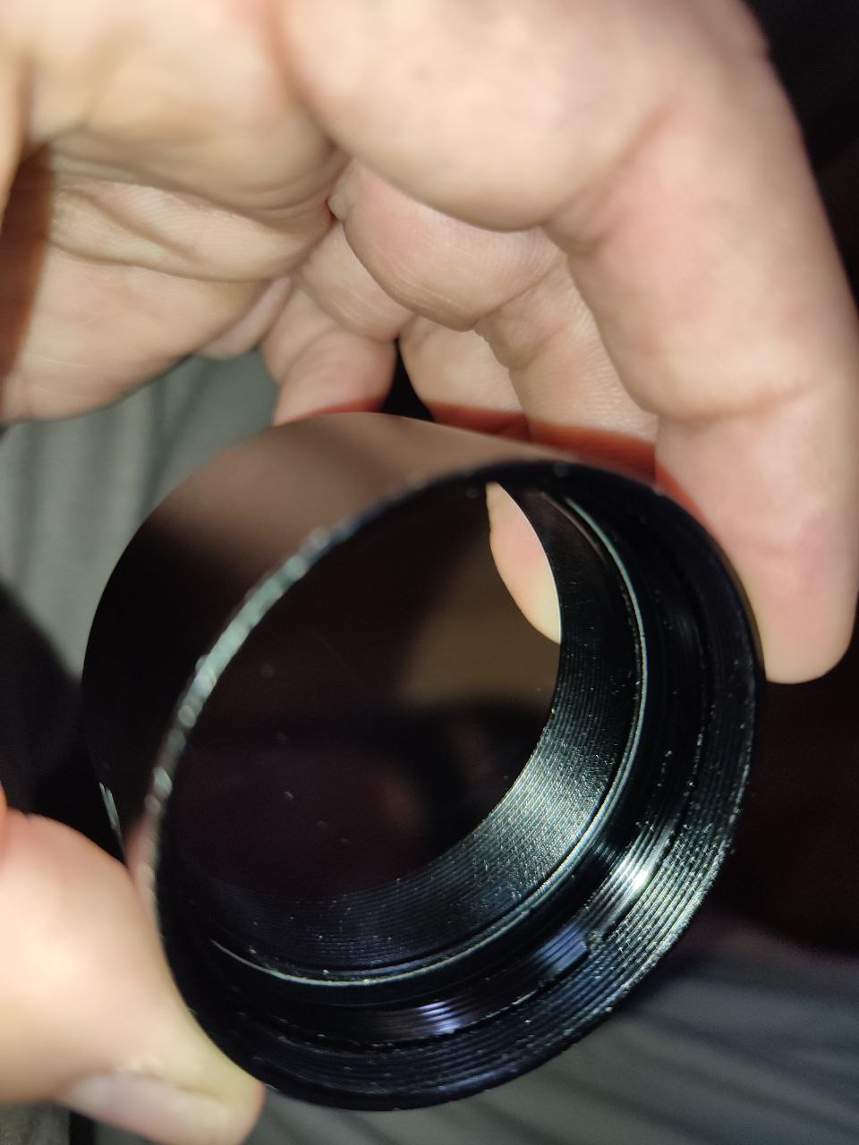

Dans la série investigations, je me suis demandé si ça ne serait pas les traces de nettoyage sur le reducteur de focale qui feraient un sorte d'écran ou de difusion .... (j'ai horreur de nettoyer ces traitement antireflets...je trouve ça hyper difficile a garder net... )
Bon la c'est amplifié par une lumière forte incidente hein ...
Bon apres je me dis que ça serait aussi sur les flats... hors ça y est pas :think:
Vous faites comment vous pour nettoyer ce genre de lentille sans laisser de trace ?

Message par Caprice » 30 août 2024, 16:57
En effet y'en a ! :ninja:
De mon côté j'utilise ceci :
Messages : 11424
VA d'Opmc73
Message par pejive » 30 août 2024, 17:01
Mouais...même amplifié, pour moi c'est une optique très sale :)
Va falloir utiliser les grands moyens.....
Il y a un produit Pure-machin j'ai oublié le nom exact. Purosol c'est çà :D merci@Caprice
Avec précautions, tu peux essayer des lingettes nettoyantes pour les verres de lunettes
La meilleure technique c'est d'éviter de salir les optiques :D

Mouais j'ai utilisé un "Cleaning liquid" vendu pour nettoyer les optiques (appareil photo) mais j'ai l'impression que c'est une cochonerie chinoise... et le paic citron et eau distillé pour rincer et alcool isopropilique en sechage comme pour les miroirs ?

Bon j'ai redonné un coup ... c'est mieux, j'avais peu être pas assez passé le chiffon microfibre sec apres
sur ce coté , faut encore que je donne un petit coup
Mais je pari que mes ronds viennent de cet "écran" de projection ... comme lorsqu'il y a de la buée .. Je suis juste étonné que les flats ne les ont pas mis en evidence ..

Voila aux grands maux les grands remède .. Paic citron appliqué au doigt , rincage au microfibre humide , essuyage au microfibre sec et propre...partie les traces.
Je pense que le "cleanning Liquid" sans alcool va partir a la poubelle....et que mes crops circles spatiaux vont disparaitres
:mrgreen:
c'est comme ci ça avait deposé du silicone sur la lentille avant...

Ha ces optiques, je les nettoie avec du purosol rien de mieux, je trouve

Oui mais le paic citron ca fonctionne a priori tres bien. Je me suis dis si ca ne fais pas de mal a un miroir ca ne fera pas de mal a une lentille.

Mais j'ai peu etre identifié le.soucis, j'avais nettoyé les lentilles avec un produit soit disant pour optiques mais qui en fait avait laissé une sorte de couche de saleté (voir autre photo). J'ai tout nettoyé ...reponse a la prochaine session ✨

Je vous présente la photo du siècle en VA , M101 sans guidage, sans flat, avec des darks quand même ! et des nuages , 4 min. :mrgreen:
Bon l'objectif c'était de verifier que la cause de mes cercles concentriques étaient bien la lentille mal nettoyée de mon réducteur et ma fois...je ne vois plus de donut ni de cercles
meme sur l'histogramme poussé a fond dans siril... bon a confirmer quand même dans de meilleures conditions :D
