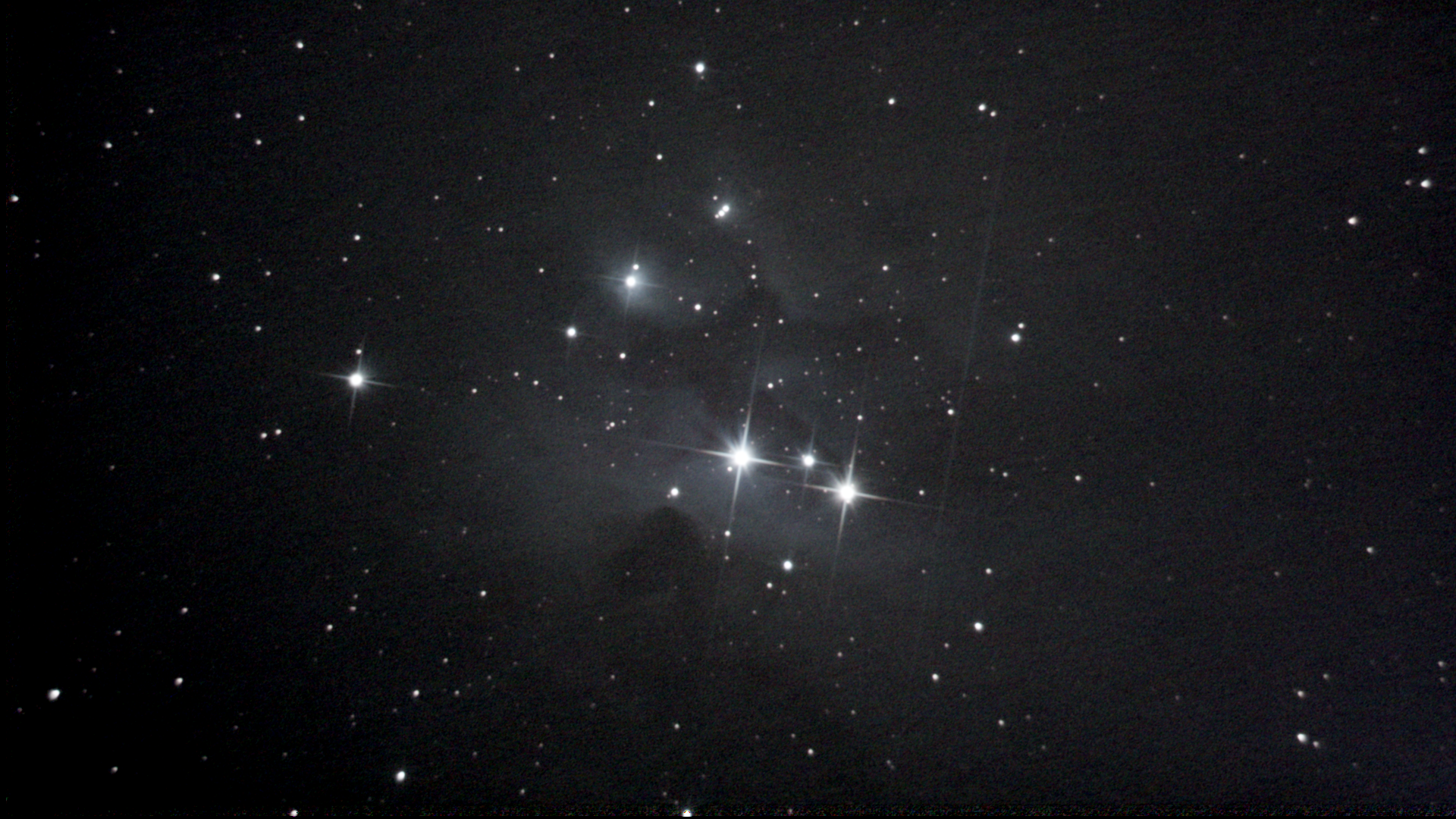

Donc j'ai continué sans RdF et avec un suivi et je suis passé entre 2s et 4s de pose unitaire:

Running Man nebula 84 frames, total 168s
Au final suprer content de ce petit télescope et de ce petit moteur... ils font très bien le job :D

La Tête de Cheval et Running man sortent facilement :clap:

Super mon lolo! :ave:
Tu dois être super content!!! :dance:
J'aime beaucoup ta running man! :clap:
