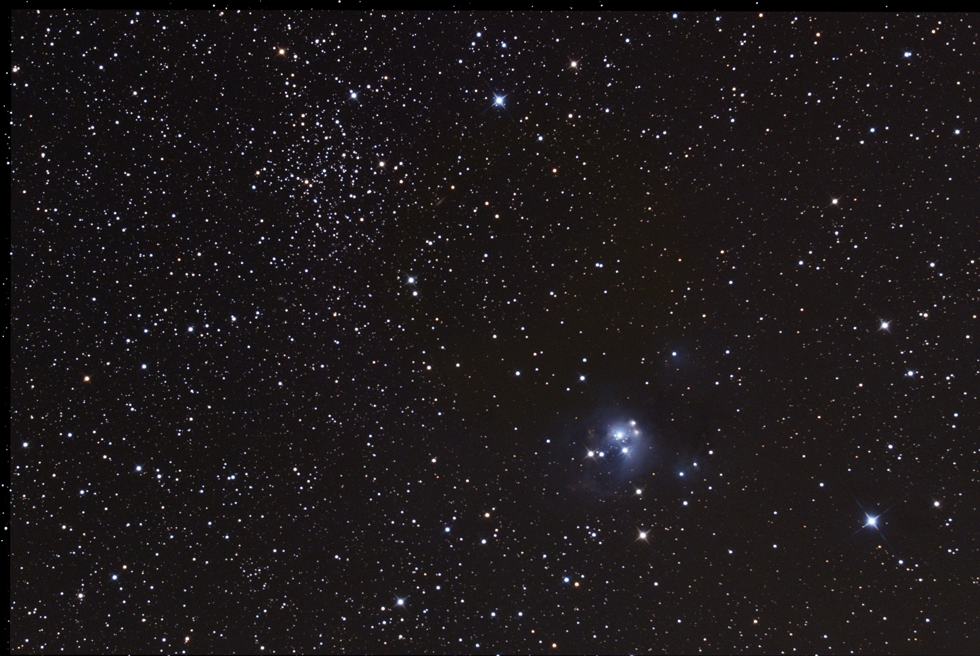

Et un petit zoom à 50 min sur NGC7129
et une petite galaxie cachée derriere NGC7142
la vue de 56 min
en montant la saturation en zoom a 60 min
Magnitude limite 20.5
et a 67min, ça vaut la peine de laisser le signal s'accumuler

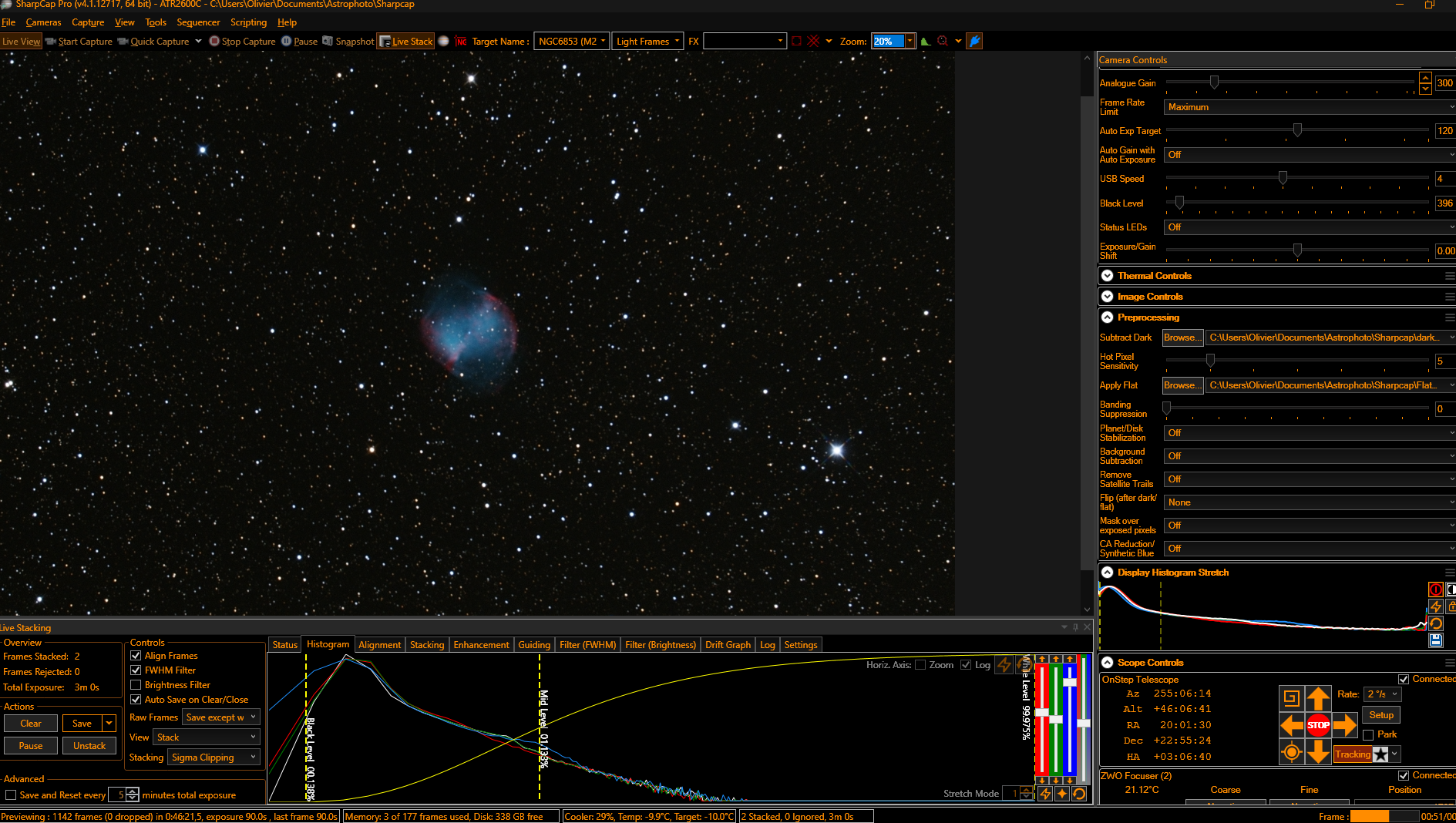

On continue dans les galaxies C23. Gain 300 74s de pose dixit SC... bon je ne sais pas pourquoi encore une fois il décide de me couper l'histogramme a gauche...
et zoom a 22 min
78min de pose
VA d'Opmc73
Message par Lavinch31 » 03 nov. 2024, 11:32
Opmc73 a écrit : ↑
03 nov. 2024, 01:24
ton image étant majoritairement constituée de pixel noir ( valeur 0 ) . Une distribution logarithmique te donnera ce genre d'histogramme. La densité de pixels ( mesuré sur l'axe des ordonnées) se situe majoritairement tout a gauche sur l'axe des abscisses car ils ont une valeur a 0 . ( Les matheux vont me tuer 😅). Ta bosse d'histogramme est donc logiquement écrasée tout a gauche . Si tu veux voir la bosse , tu montes le gain ( au risque d'introduire d'autres défauts liés aux caractéristiques de ton capteur ou de ne pas exploiter le plein potentiel de celui ci ) ou le temps de pose avec le risque de cramer les zones claires de ton image ( la galaxie). C'est toujours une histoire de compromis .. d'où l'avantage de bosser avec des capteurs " propre" .... ce qui est ton cas .
Merci pour l'explication , toujoirs tres claire 👍✨

Bon je ne sais pas pourquoi encore une fois il décide de me couper l'histogramme a gauche...
Le truc que je comprends pas c'est que tu dis presque que aléatoirement ton histogramme est coupé si tu fais confiance à Sharpcap ou pas ...
Mais les paramètres utilisés dans un cas ou dans l'autre sont très différents ?
Sauf à ce que tu sois très sous exposé, je persiste à penser qu'il faut regarder côté Dark en 1er.
As tu déjà eu le même phénomène sans Dark/Offset ?
Tu pourrais nous donner quelques Brtutes, Dark, Offset, ... pour qu'on voit si ca fait pareil chez nous.
Et une Brute seule dans Siril, il ressemble à quoi l'histogramme ?

Opmc73 a écrit : ↑
03 nov. 2024, 01:24
Rebelote : faut aller voir le tuto sur le réglage de l'histo 8-)
=> viewtopic.php?f=30&t=2047
Selon la méthode que tu utilises, ton grand histo peut avoir une tête très normale.
Par exemple, en suivant la "méthode Lavinch", la première du tuto, le grand histo a cette tête-là :
De même, si tu appliques la méthode du Grand Maître Steph, qui nous sortait des images à chaque fois à tomber par terre :
viewtopic.php?f=9&t=801&start=475 (descend la page pour voir les histos)
...le grand histo a tout le temps cette même tête.
Exemple :
Tu sais quelle méthode tu utilises, donc tu peux en déduire si ton grand histo est normal ou non (quand on débute, la célèbre méthode "toutopif" est très aléatoire et peu conseillée !) ;)

Opmc73 a écrit : ↑
03 nov. 2024, 21:40
exemple de focusing sharpcap dans les choux
Moi, j'ai tout le temps ça, mais je pense que ça vient du "backlash" (je ne sais pas trop comment on écrit ça)... bref, le décalage du focuser quand on change de sens : SC cherche le meilleur "net", en avançant par exemple... Il le dépasse, ça te fait une jolie courbe... et là, ton focuser recule... Mais comme il a le fameux décalage (du jeu dans le focuser, en quelque sorte), quand tu reviens au "meilleur net" ben ce n'est plus net, car en fait à cause du décalage, ce n'est pas vraiment revenu au point en question (1754, dans ton exemple).
Ce que je fais, c'est que je recule volontairement un grand coup, genre 50 pas en arrière, puis je remonte de 50, en espérant que, vu que le focuser est dans le même sens que lorsqu'il a trouvé le net, ça revienne bien au bon endroit (1754, chez toi).
Cela fonctionne plus ou moins, vu que ce fichu backlash fiche le souk...
Il parait que ça se règle, en indiquant justement de combien est le backlash de ton focuser (Nina fait ça, SC je ne sais pas)... Perso, je fais comme toi : quand ça ne veut pas revenir à mon meilleur point net, je ne recherche à la main, et basta ! Mais bon, ce n'est pas bien pratique.
