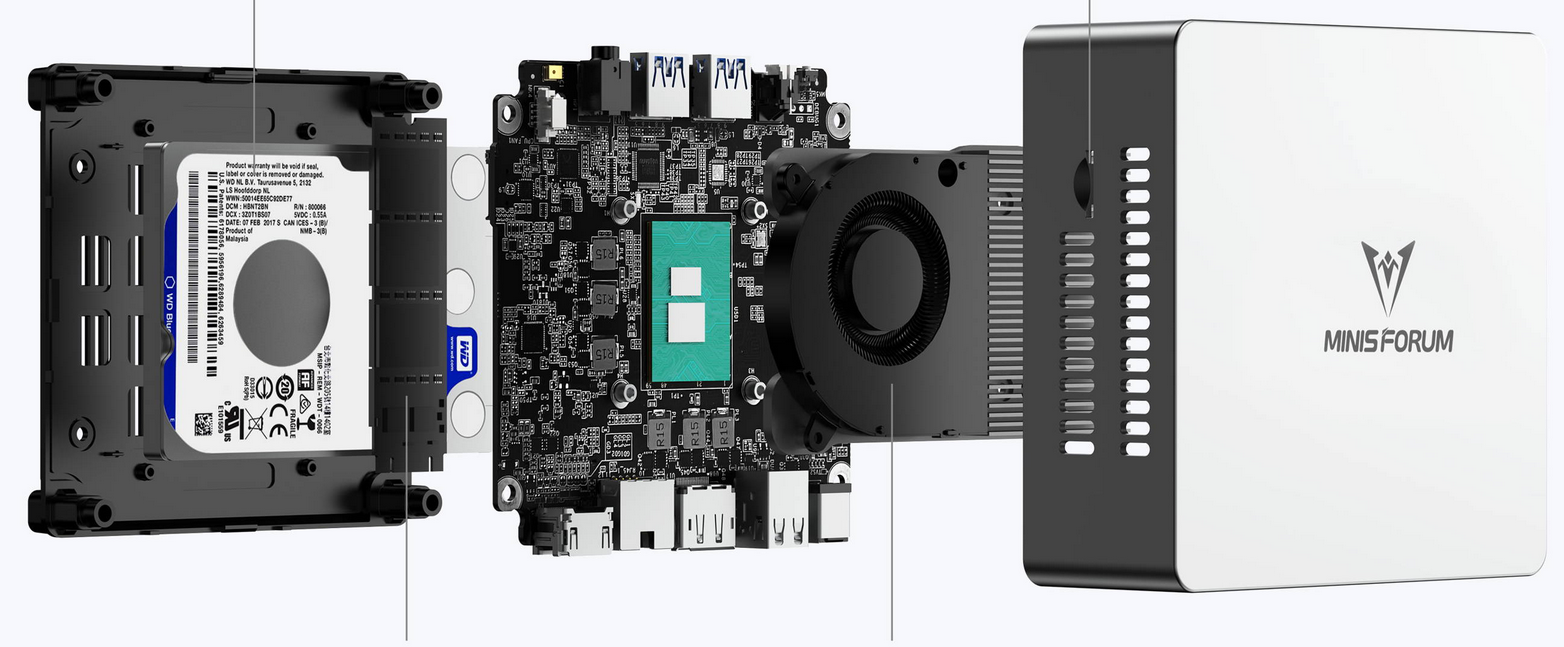

Oui, la chaleur montant, il vaut mieux avoir la chose posée sur le dos du tube que dessous (ce qui est de toutes façons plus pratique que d'avoir le mini pc sur la monture avec les cables qui se baladent et risquent de s'enrouler partout, en plus du risque d'avoir une veine d'air chaud qui se balade devant l'ouverture du tube, rien qu'en visuel, un astram qui se trouve dans la ligne de visée d'une planete au ras des pâquerette te ruine ton seeing, c'est du vécu :lol: ).
En ce qui me concerne, ni les GK41 ni l'UN100L ne sont fanless (pas compatible sur la durée avec du matériel qui tourne H24 dans l'observatoire), ils ont tous un dissipateur ventilé a faible débit (on sent a peine le mouvement d'air quand on met la main sur la sortie), la température de l'ensemble reste donc très raisonnable, et il n'y a pas de perturbations ni de vibrations au niveau du tube la ou ils sont placés.
la conception du refroidissement fait que l'air chaud ne sort que par un côté, et comme le GK41 dissipe au max 10w ce n'est jamais vraiment chaud ce qui sort, tout juste tiède
idem pour l'UN100L (et P) qui dissipe max 15w, ce qui n'arrive jamais en utilisation astro ou il n'est pas bousculé.
Dans les deux cas il est facile d'orienter la sortie d'air tiède la ou ça ne gêne pas, et ça chauffe du reste si peu que c'est tout de suite dilué, main sur le boiter on ne sent quasiment rien. Le fait d'avoir un refroidissement actif les empêche de monter en température comme des fanless.
L'UN100P (l'UN100L n'est plus commercialisé) de minisforum avec 16Go de ram et un SSD de 512Go est a 189e directement depuis leur antenne allemande, j'avais pris l'UN100L directement sur mamazon dans les 200e, idem pour les GK41 qui sont a 151e (J4125/8Go/256Go)
