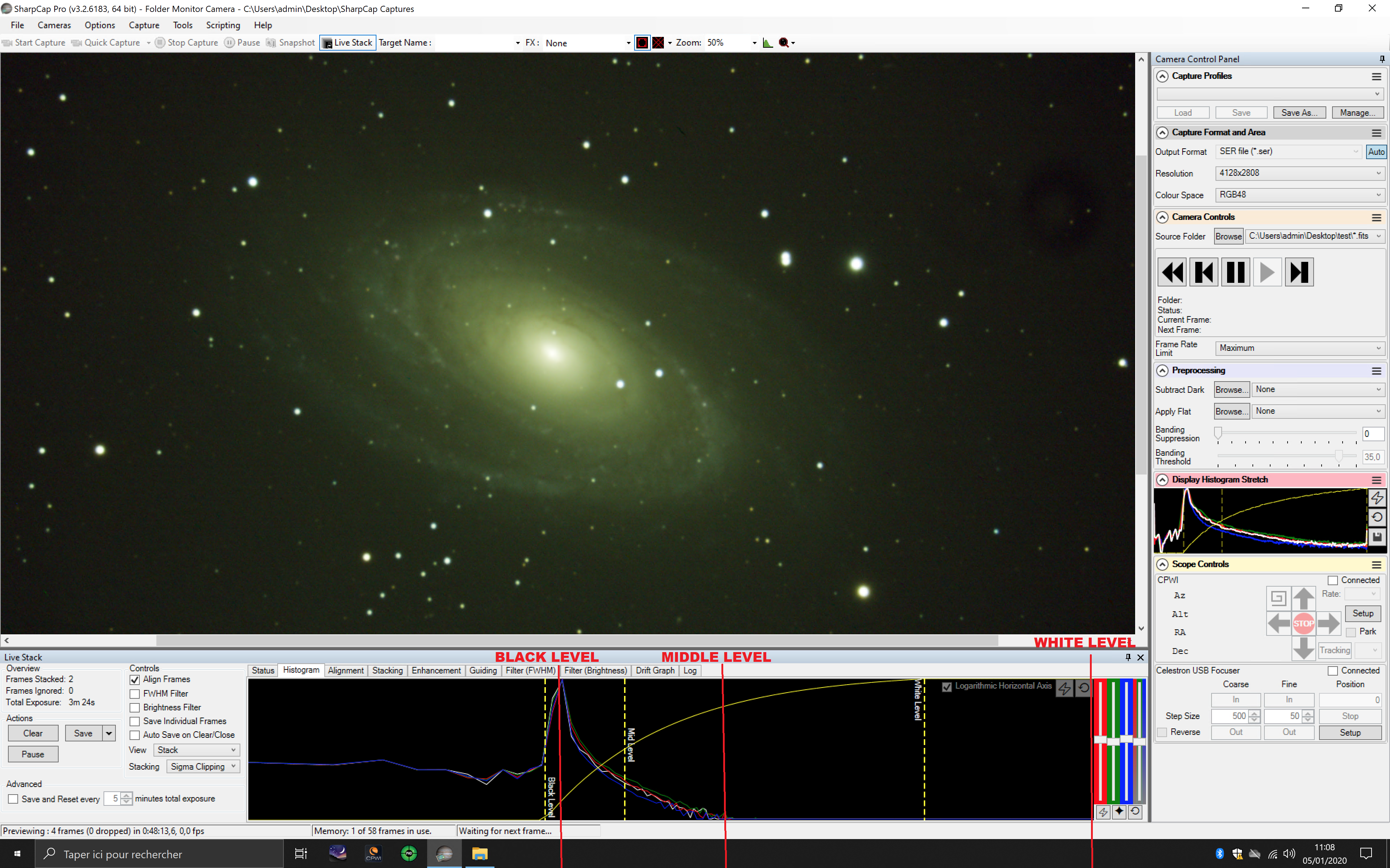

Voici donc un faux stack (camera folder monitor, ouverture du FITS du stack final de M81). Je n'ai aucun enhancement, j'ai mis la balance des couleurs à 0, la saturation à 1.5, le black level bien à gauche du pic, réglé mid et white plus ou moins comme sur l'histo de Steph, et le mini display histogram est à plat. Je suis dans la dernière version de SC où l'histo de stack affiche en live la balance de couleur.
Première observation : sans aucune balance des couleurs, l'histogramme de stack est bien moins déséquilibré que le tien Steph (où tu avais un bleu très bas, et trop de vert).
A moins que SC ne sauve la balance dans le FITS du stack, il y a un truc... Bref.
Deuxième étape : je corrige la balance de couleurs pour aligner les pics RVB. Toujours cette dominante verte sur l'image...
Troisième étape : stretch raisonnable de l'histogramme display (le mini à droite). Et du vert en veux-tu en voilà.
Je ne vois pas ce qu'il peut se passer...

ces paramètres d'image control de SC, ils peuvent pas avoir une influence sur ton souci ?
moi je ne les touche jamais, mais comment sont ils sur ton SC ?

@clouzot j'imagine que ça aucun rapport mais je règle l'histogramme différemment que toi:

Le FITS en question pour qui veut s'amuser : http://dl.free.fr/jJLqbm53u

Moi aussi, de base, mais là j'ai essayé de le régler comme le Maître avec un black généreusement à gauche

Simple rééquilibrage des trois canaux
Rééquilibrage des niveaux pour plus de contraste + modifs de l'équilibre des trois canaux (- 1 donut!)
Depuis la colline
Message par clouzot » 05 janv. 2020, 12:43
Top Steph ! Mais est-ce réalisé dans SC ? Parce que j’arrive a peu près bien à rééquilibrer dans Startools, Fitswork etc, mais pas en livestack
