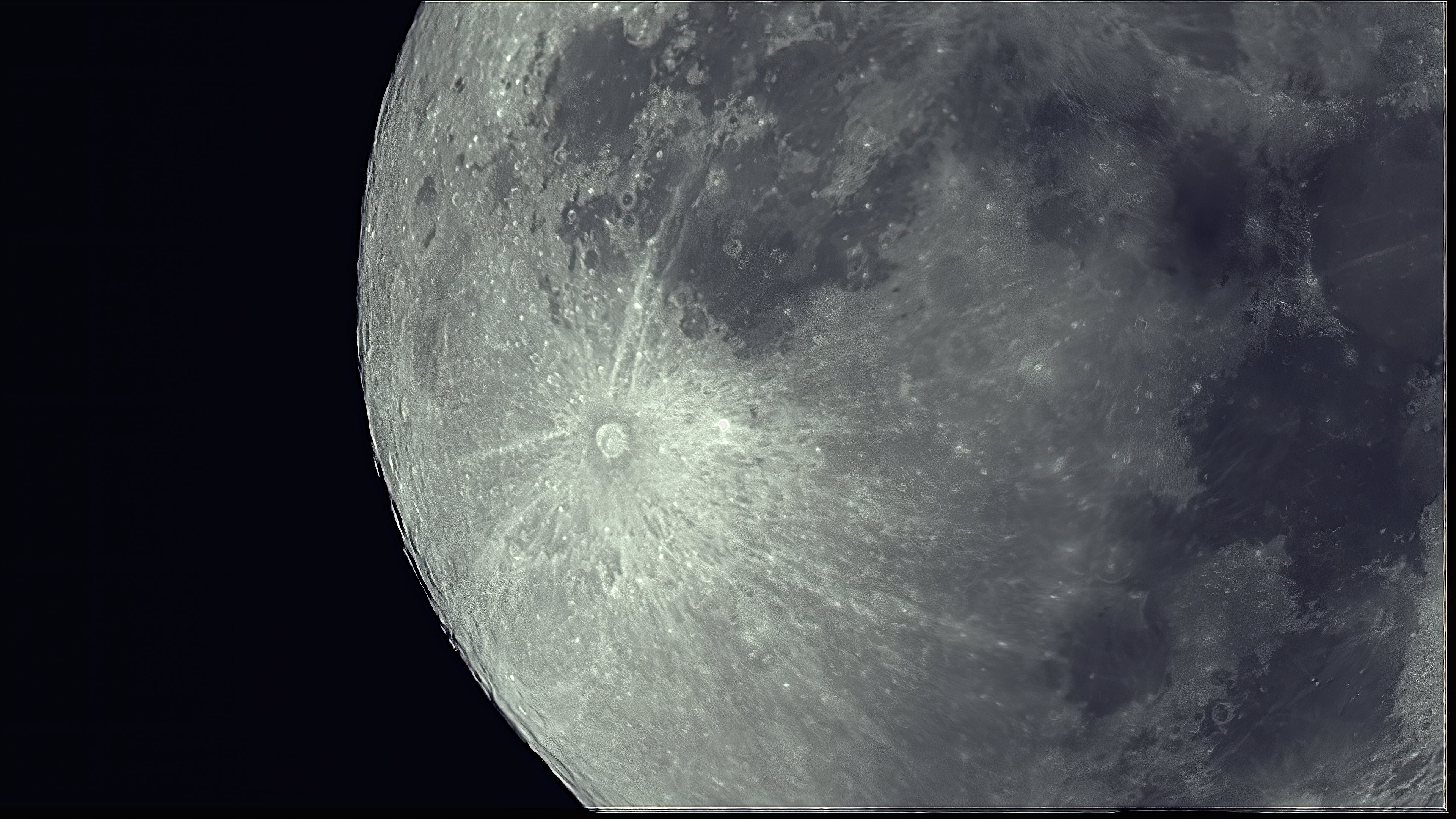

Message par Olivier-Fantasy » 20 nov. 2024, 20:09
J'y mets mon grain de sel, avec un petit coup de Sharpen AI...
- Sur la version Fabiolat
- Sur la version Caprice (avec un peu plus de bleu dans l'image, et en JPG pour épargner le serveur du forum ;) )
Dernière modification par Olivier-Fantasy le 20 nov. 2024, 20:15, modifié 1 fois.

Message par Fabiolat74 » 20 nov. 2024, 20:12
@Olivier-Fantasy Ta inversé les images avec les noms :D :D :D

Message par Olivier-Fantasy » 20 nov. 2024, 20:16
20 nov. 2024, 20:12
C'était pour voir si tu suivais ! :mrgreen: (J'ai rectifié, désolé !)

Message par soulearth » 20 nov. 2024, 20:56
Mine de rien le planétaire ça demande pas mal d'étapes.
La première c'est la mise au point. Il faut un truc au poil de fion. Et la j'ai comme un doute ( pas mauvaise mais peut-être pas optimale). Avec de la turbulence c'est parfois pas simple de faire une Map parfaite a l'oeil sur la lune. Essaie donc plutôt sur une étoile. C'est plus facile de voir si tu as un point ou un donut. Parfois je pointe Juju uniquement pour faire la map sur ces satellite ( ils ont tendance a disparaitre avec une mauvaise Map).
Ensuite, mais tu avais bon, raw 8 bits ( même si ce n'est pas rédhibitoire mais ça soulage le pc ), fichier SER, pas de compression débile et temps de pause minimum. Valide le tout avec l'histogramme qui ne doit PAS toucher la droite du graphique. Reste à 70%. A 100% tu satures. Faut pas toucher la gauche non plus mais un truc tout sombre tu t'en rendrais compte.
Ensuite prise de vue et la tu dois contrôler la cadence réelle de ta prise de vue. Une erreur sur l'USB3, le raw8, le choix du driver, et ta cam va faire du 8 images par seconde au lieu de 60 et le résultat sera pas terribles. Donc on vérifie la vitesse réelle d'écriture.
Ensuite la durée max de la vidéo dépend surtout de la vitesse de rotation de l'objet. La lune c'est pas trop emmerdant. Saturne un peu plus. Mais a la louche tu peut taper du 1min30.
Et ensuite viens la phase de tri et d'empilement. Et tu as bien raison, le soft, en lui demandant gentiment est tout à fait capable d'aligner les points. Faut pas non plus lui donner a manger des images ou la lune n'est pas présente ou qu'à moitié. Si t'as vraiment eu un problème de suivi, la sauce est encore rattrapable avec pipp qui est capable de centrer l'objet. Ce qui aidera le soft d'empilement qui viendra ensuite. J'ai fait du planétaire a 1250mm de focale sans suivi grâce à pipp.
Tri plutôt drastique, 15% peut largement suffire.
Pour des surfaces type lune ou soleil, faire de l'empilement multipoints. La taille des points et le nombre a normalement une importance mais je le fais toujours un peu a la louche en faisant en sorte que l'objet soit bien recouvert et sans me prendre le bourichon.
Autostakkert le fait bien mais il y en a d'autres.
Astrosurface te permettra de corriger un peu la balance des couleurs et surtout de faire une belle déconvolution. Attention a ne pas en abuser, la lune n'a pas un cercle blanc puis noir sur son pourtour 😉. Ensuite tout le reste n'est que ripolinage.
Dernière chose, la turbulence et l'atmosphère sont parfois sans pitier. Tu auras beau faire, un objet trop prêt de l'horizon sera toujours trop dans la turbulence pour sortir quelques choses au top.
Quand tu auras bien tout intégré, mettre une barlow devrait t'aider à sortir encore plus de détails. 😉
Bon ça c'est le côté recette de cuisine mais chaque cuisinier développe ensuite ses propres trucs.

Message par Patoudulot » 21 nov. 2024, 16:17
Bonjour à tous,
merci toutes vos infos.
bon, je vois que l'acquisition n'était pas trop mal...mais je pensais que la netteté de l'image serait plus top avec une caméra...Je me demande si avec un APN défiltré et de bons objectifs, l'image serait ne serait pas mieux.... vos expériences m'apporteront surement une réponse.
reste à atténuer les turbulences et éviter les arbres..... ce qui implique de faire des sorties plus tard quand les planètes sont plus hautes..
Apres, reste le problème de la condensation....(qui ne fera qu'augmenter avec le réchauffement). C'est dommage qu'il ne font pas des tubes avec réchauffeurs intégrés..qu'elles sont vos retours d'expériences sur ces réchauffeurs et pare buée...
Pour le 150/75 PDS, il y a des pares Buées ?
les résistances chauffantes pour miroirs secondaires sont elles efficaces ?
Puis, avoir un focuser, semble indispensable surtout si on place une Barlow...
De même, une roue à filtre, manuelle...ou les tiroirs porte filtre ?
Reste le post traitement, ou une formation de base semble utile pour éviter de galérer... allez dans un club d'astronomie...

Message par Olivier-Fantasy » 21 nov. 2024, 16:45
Patoudulot a écrit : ↑
21 nov. 2024, 16:17
Tu confonds ton savoir-faire et la qualité du matériel (comme un apprenti dessinateur qui achète les crayons les plus chers en pensant qu'il dessinera mieux !) :mrgreen:
Un APN, ce n'est pas fait pour faire de l'astro. On peut le détourner (souvent en le bousillant, car en le défiltrant tu ne pourras plus t'en servir de jour), mais ce sera toujours moins bon qu'une caméra astro,, qui a été pensée et fabriquée pour faire de l'astro.
Donc, rassure-toi, ton matériel est très bien, il faut juste apprendre à s'en servir - on est tous passé par là, et cela prend du temps (même au bout de 2 ans de pratique, on sort de belles images... et quand on les reprend l'année suivante, on a encore progressé, et on arrive à faire de meilleures images, même en partant des fichiers identiques - donc ça ne vient pas du tout du matériel, mais bien de nous).
21 nov. 2024, 16:17
Les deux termes ne sont pas forcément reliés : quand tu as un focuser, cela te permet d'obtenir une meilleure mise au point, mais ça n'a rien d'indispensable au début ! ;) Un masque de Bahtinov fera parfaitement l'affaire en attendant
(et une barlow ne fait que te permettre d'avoir plus de focale, donc moins de champ, mais rien à voir avec la mise au point ;) )
Tu vises une étoile bien brillante, tu fais ta mise au point avec ton masque de Bahtinov, et ensuite tu vises la lune, Jupiter, etc. (ou une galaxie, nébuleuse, bref ce que tu veux)...
Enfin, la roue à filtre (ou tiroir), c'est comme tu veux, c'est du confort, rien d'indispensable au début... mais c'est pratique (si tu as les sous pour ajouter ça).
