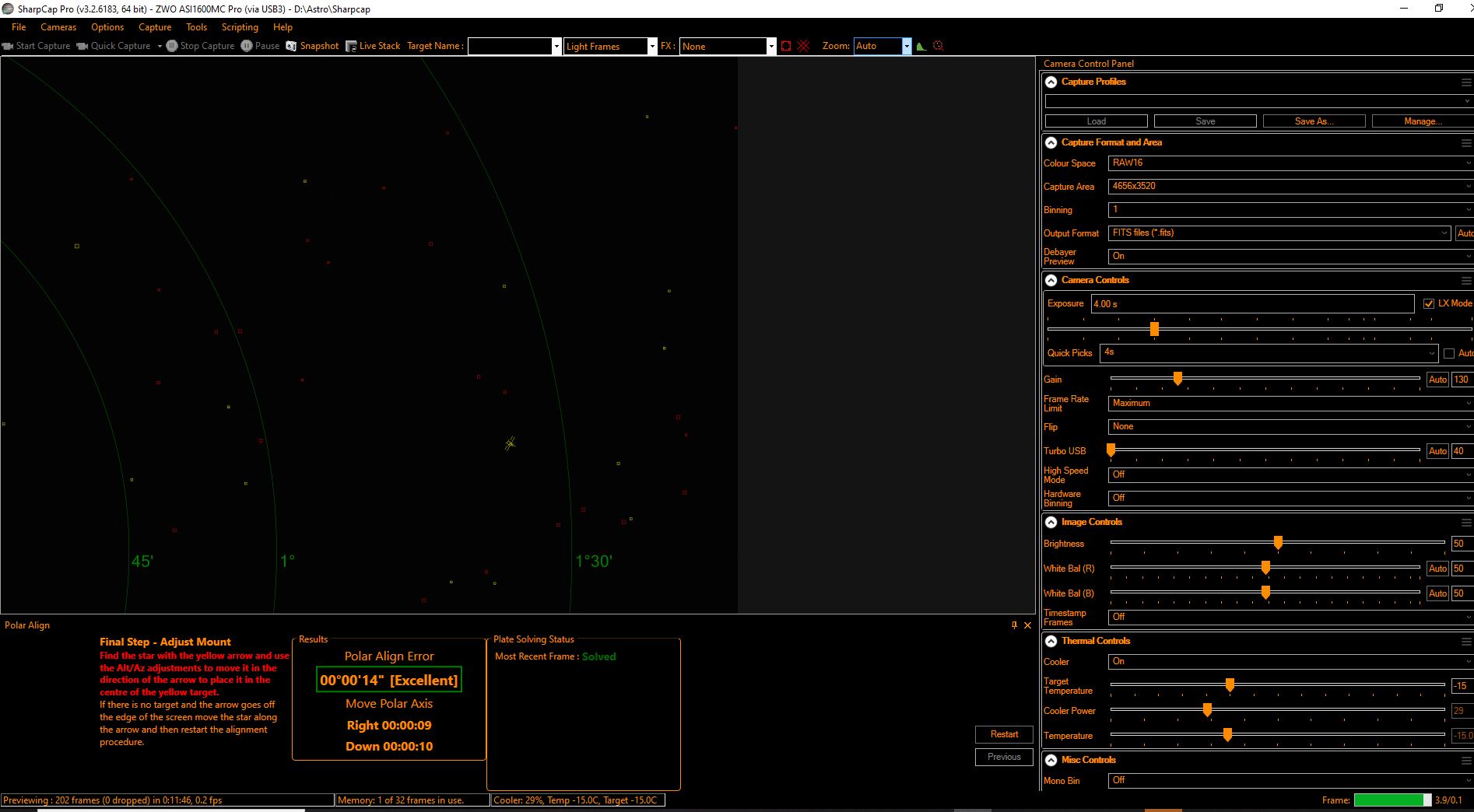

donc cet après midi opération réglage, revue de l'horizontalité de la platine, et j'ai enlevé pas mal de rondelles qui n'avaient pas trop d'utilité pour la fixation de la platine.
j'ai réussi à déplacer la monture avec le tube, les poids et les cables sur son trépied posé à coté, régler la platine, et revenir sur la platine.... ouf.... heureusement que c'était pas un 300 !!!
je ne suis pas en mesure de dire si la platine était mal alignée, le petit niveau à bulle de la monture était mal cadré, mais après réglage il est dans la même position, et j'ai commencé avec un niveau jouet qui donnait 2 indications différentes quand on le retournai... bref je suis sûr que c'est maintenant c'est tout ce que je peux dire.
j'ai refait la mes avec SC Polar Align SC dit Excellent, je ne vois pas trop comment mieux faire, du moins avec SC....

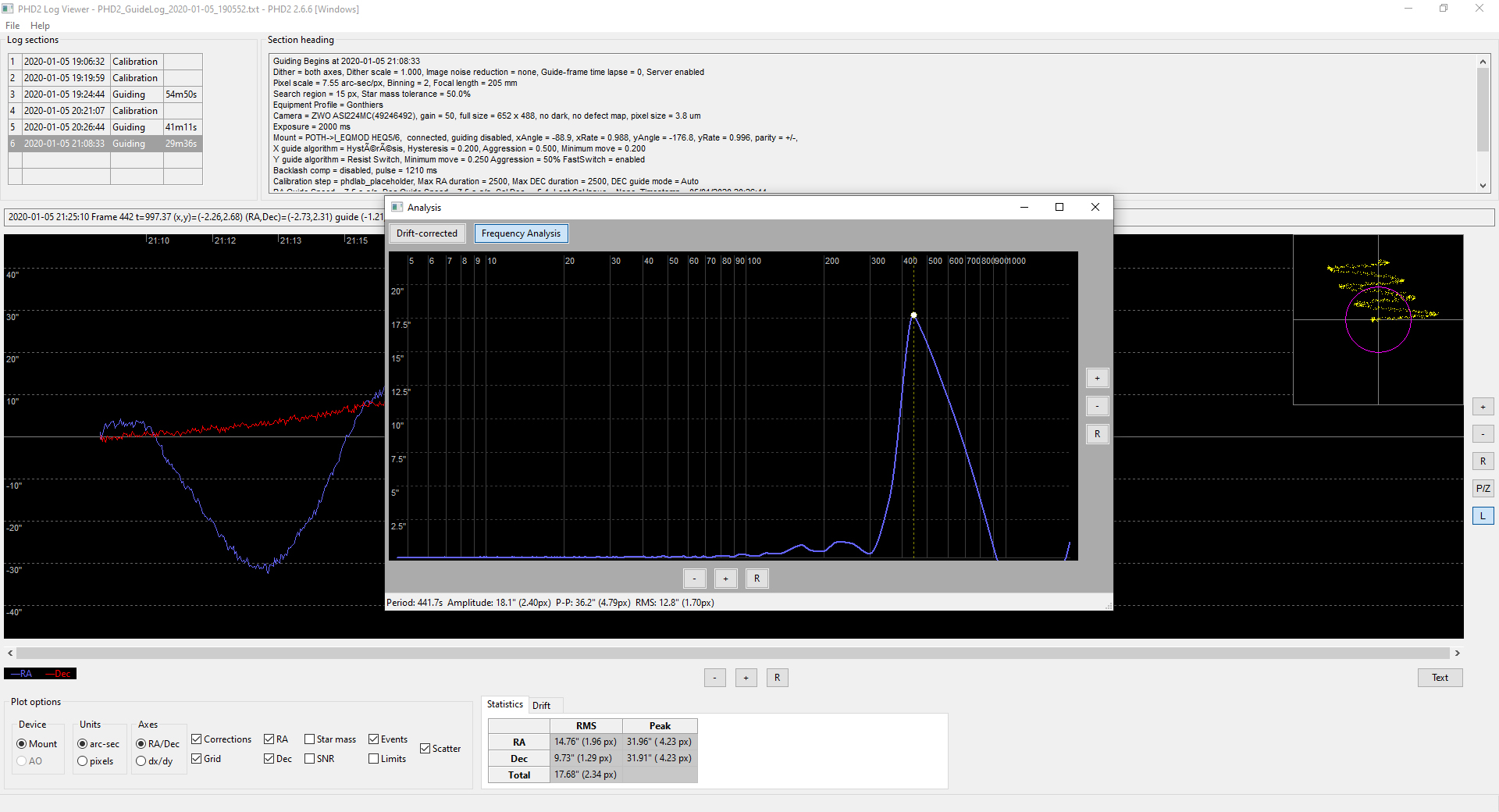

ensuite j'ai refait le même schéma qu'hier soir.
calibration
assistant guidage
guidage mais apparemment mauvais
recalibration
guidage
guidage avec sortie autorisée
les logs PHD nouvelles sont là https://1drv.ms/u/s!AlDkZrpMCqyOg_xTCG8 ... Q?e=hcKBiC
je retrouve le jeu de 12sec ou 12000ms annoncé par l'assistant disant que je ne pourrai guider qu'en DEC... ça veut dire quoi ? c'est le jeu de la VSF ? celui que vous avez réglé avec Mika ?
je retrouve aussi l'écart de MES, quand SC me dit Excellent, PHD me trouve du 5.9' d'écart.... alors qui a raison ?
le guidage semblait nettement plus stable, que des corrections en DEC, ça se tient entre +2 et -2, mais on voit très bien que le RA fait une grande sinusoide
ça te parle tout ça ? peut être devrais poster sur WA aussi, voir s'il y a des spécialistes qui analysent ces fréquences dans PECPREP notamment comme le gars dans son tuto.... Il semble capable de dire qu'est ce qui a créé une fréquence entre la VSF, les pignons, et x autres raisons.....

Non, Mika avait du jeu en AD. 12s ça peut pas être du backlash, enfin ça m'étonnerai, tu aurais beaucoup de jeu, tu l'aurais vu. Fais un upgrade du firmware des moteurs et testes le backlash avec la raquette.
La mes avec SC c'est du statique, dans PHD2 c'est une moyenne sur une durée. Tu as la réponse avec ton stack de m42 de cette nuit qui n'empilait pas à 120 secondes. Essayes le drift align de PHD2, tu seras fixé.
Tu as toujours autant de dérive en dec et l'ep n'a pas bougée, mais ça c'est normal Fais une capture d'écran de tes paramètres de guidage dans EQMOD

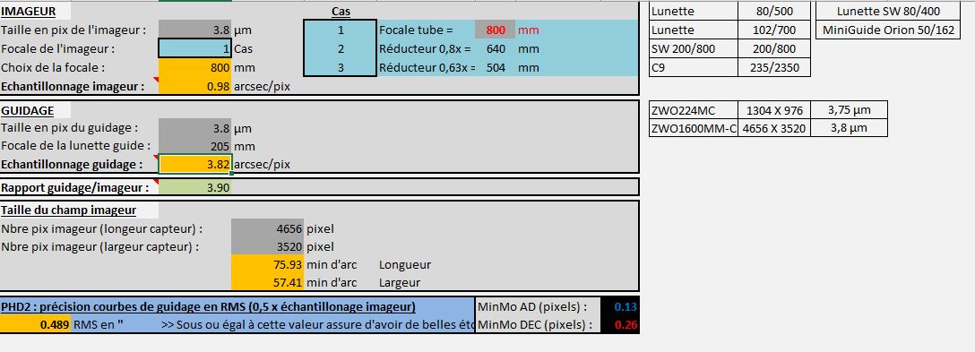

j'ai eu des conseils de paramétrage que je suis en train d'appliquer.
mais j'ai eu aussi ce post là : https://www.webastro.net/forums/topic/1 ... ui-encore/
qui plein d'infos et surtout on y trouve un petit tableau excel téléchargeable qui donne quelques valeurs de PHD en fonction de notre config, plus pas mal de considérations sur l'ajustement de ces valeurs.
ce soir je guide depuis 30 mins et finalement ça semble plutot correct, cf graphe joint, j'ai refait ma mes avec PDH drift align comme suggéré par @Steph , ça a été très long, je me les suis bien gelé... mais ça semble correct maintenant.
et souvent aussi on voit une courbe très hachée parce que l'on garde la courbe en x sur 400, si on la met sur 100 voir 50 ça donne une idée moins catastrophique....
sur le tableur excel je trouve que je dois garder mon RMS en dessous de 0.489 et je suis à 0.25 donc c'est bon signe...
apr-s, ce jeu de 13 sec je ne sais pas du tout à quoi il correspond au final................ à suivre....
