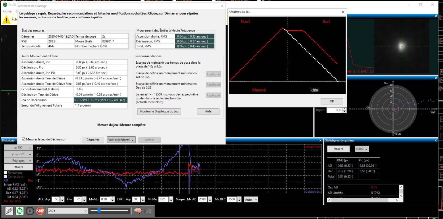

les logs PHD nouvelles sont là https://1drv.ms/u/s!AlDkZrpMCqyOg_xTCG8 ... Q?e=hcKBiC
je retrouve le jeu de 12sec ou 12000ms annoncé par l'assistant disant que je ne pourrai guider qu'en DEC... ça veut dire quoi ? c'est le jeu de la VSF ? celui que vous avez réglé avec Mika ?
je retrouve aussi l'écart de MES, quand SC me dit Excellent, PHD me trouve du 5.9' d'écart.... alors qui a raison ?
le guidage semblait nettement plus stable, que des corrections en DEC, ça se tient entre +2 et -2, mais on voit très bien que le RA fait une grande sinusoide
Non, Mika avait du jeu en AD. 12s ça peut pas être du backlash, enfin ça m'étonnerai, tu aurais beaucoup de jeu, tu l'aurais vu. Fais un upgrade du firmware des moteurs et testes le backlash avec la raquette.
bemo47 a écrit : ↑
05 janv. 2020, 23:42
La mes avec SC c'est du statique, dans PHD2 c'est une moyenne sur une durée. Tu as la réponse avec ton stack de m42 de cette nuit qui n'empilait pas à 120 secondes. Essayes le drift align de PHD2, tu seras fixé.
Tu as toujours autant de dérive en dec
et l'ep n'a pas bougée, mais ça c'est normal
Fais une capture d'écran de tes paramètres de guidage dans EQMOD

Message par bemo47 » 06 janv. 2020, 11:12
un truc étrange, lors de mes 1ers essais en mai 2019, j'avais pas mal échangé sur CN et je retrouve un assistant guidage qui me donnait un jeu en DEC de 1217 ms alors que maintenant il me donne 12559ms !!!
comme changement entre les deux, j'ai supprimé le DO et monté la lunette 50x205, mais je ne vois pas quels autres changements significatifs j'ai pu faire...
en tous cas c'est totalement différent, valeur 10x supérieure !!
celle de Mai était plutôt très bonne, étrange ça...
mes câblages ont été revus, mais à priori pour les améliorer, je comprends pas bien....

Message par bemo47 » 11 janv. 2020, 22:35
bonsoir, ciel clair donc reprise de tests. Mais lune très présente.
j'ai posté aussi sur WA pour voir ce qu'ils en disent de mes soucis de jeu et de guidage.
bizarrement, le jeu ne semble pas les inquiéter du tout, 13sec en DEC moi ça me semble anormal, mais bon.... ça n'est peut être pas le souci finalement.
le post est là : https://www.webastro.net/forums/topic/1 ... o-et-phd2/
j'ai eu des conseils de paramétrage que je suis en train d'appliquer.
mais j'ai eu aussi ce post là : https://www.webastro.net/forums/topic/1 ... ui-encore/
qui plein d'infos et surtout on y trouve un petit tableau excel téléchargeable qui donne quelques valeurs de PHD en fonction de notre config, plus pas mal de considérations sur l'ajustement de ces valeurs.
ce soir je guide depuis 30 mins et finalement ça semble plutot correct, cf graphe joint, j'ai refait ma mes avec PDH drift align comme suggéré par @Steph , ça a été très long, je me les suis bien gelé... mais ça semble correct maintenant.
et souvent aussi on voit une courbe très hachée parce que l'on garde la courbe en x sur 400, si on la met sur 100 voir 50 ça donne une idée moins catastrophique....
sur le tableur excel je trouve que je dois garder mon RMS en dessous de 0.489 et je suis à 0.25 donc c'est bon signe...
apr-s, ce jeu de 13 sec je ne sais pas du tout à quoi il correspond au final................
à suivre....

Message par Steph » 12 janv. 2020, 11:27
bemo47 a écrit : ↑
Oui c'est long, mais assez redoutable, je l'utilise quand je sais que je vais pouvoir laisser le setup sorti pour plusieurs sessions. Mais en fixe une fois fait...c'est fait! :ninja:
