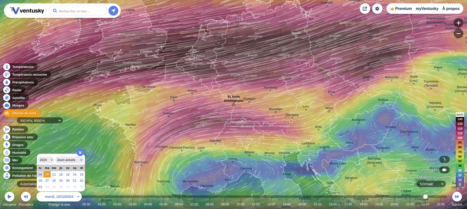

Message par ms55 » 09 déc. 2024, 15:05
Capture d’écran du 2024-12-09 14-28-46.png (63.15 Kio) Consulté 1544 fois
C'est une prévision de Météo France pour la nuit de mardi à mercredi, le ciel devrait être dégagé à 18h puis à 22 et 23 heures.
Si cette prévision se vérifie, je vais pouvoir réaliser quelques images sous des conditions un peu meilleures que le 8 décembre 2024 avec un JetStream à moins de 100km/h :
A voir par la suite pour le reste de la semaine.

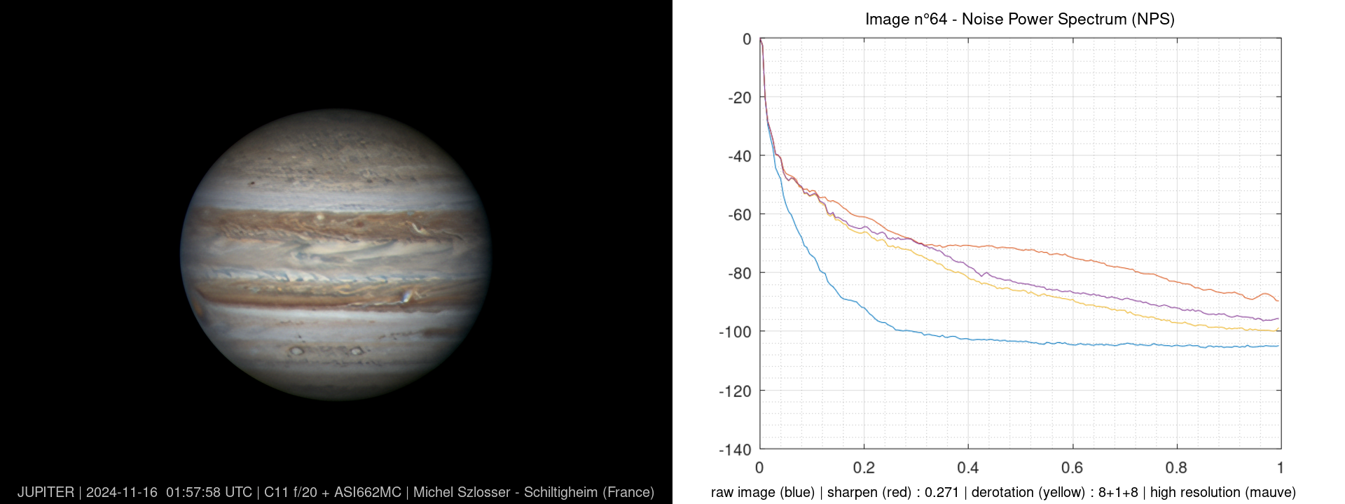

Un peu après l'opposition
Message par ms55 » 09 déc. 2024, 17:00
09 déc. 2024, 16:15
La cause est connue depuis 1906 et 118 ans après on se traine toujours le problème. Alors bien malin celui qui prétendra avoir la solution parfaite. Evidement, je ne parle pas de cacher la misère avec un filtre de flou ou une autre tentative désespérée photoshopienne du même tonneau ;)
Bref désolé mais je ne connais pas la solution.
Le phénomène de Gibbs touche les limbes de Jupiter et ses petits satellites quand tu utilises tous les outils actuels.
Tu remarqueras que ce phénomène n'est pas visible sur mes images de Jupiter produites depuis le 7 août 2024 et que j'ai mis en consultation sur mon site www.gpu-vision.fr
Je n'ai pas encore un échantillon assez représentatif pour en tirer une conclusion mais visiblement ma démarche au minimum, minimise ce phénomène et au mieux, le supprime.

ms55
Messages : 326
Localisation : 67300
Message par ms55 » 09 déc. 2024, 17:42
09 déc. 2024, 17:14
J'en conviens. C'est possible.
Mais franchement, si une solution innovante et nouvelle à cette difficulté mathématique à été découverte, quelle dommage de ne pas la publier dans un petit article scientifique.
Reste à comprendre le pourquoi et pour cela, je dois tracer toutes les étapes de l'acquisition (courbe bleu) à l'image haute résolution (courbe mauve).
Peut-être que l'effet Gibbs est contenu dans la mesure où la solution (courbe mauve) reste contenue entre les courbes bleu (accumulation) et rouge (renforcement).
Ce qui est sûr c'est que dès le départ (courbe bleu), cet effet n'est pas présent et ne se révèle pas au cours des traitements (courbes rouge, jaune et mauve).
Quand j'aurais un échantillon de sessions de Jupiter plus important, je pourrais peut-être avoir un début d'explication.

Je disais juste que winjupos pouvait corriger ombre et satellite
Satellite et limbes sont victimes du phénomène de Gibbs expliqué plus haut.
J'en déduis alors que WinJupos ne peut corriger que l'ombre, non ?
Mais il y a une autre problème c'est quand le satellite passe au-dessus la planète (je ne parle pas de son ombre), j'ai comme l'impression que WinJupos transforme son parcours en ballon de rugby ?
Tu peux trouver de nombreux exemple de cette ovalisation sur ALPO Japan.

Ce n'est pas un article scientifique, ce n'est pas un partage d'expérience façon AVA non ... Qu'est ce que c'est alors ?
Un rituel d'autopromotion, une pub pour turbu 1.3 qui fait évidemment tout mieux que les autres :D
Mais une pub donne envie de se procurer le fameux produit, de l'installer, d'en profiter. Et ici ce n'est pas prévu.
D'où mon impression d'un show où il faut se contenter d'admirer le magicien ce qui n'est pas à mon sens l'esprit de la maison.
