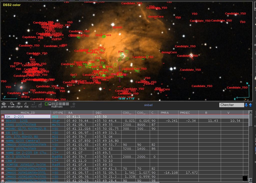

Message par Sirtac » 11 déc. 2024, 16:26
J'ai un petit challenge à vous soumettre :P
Quelqu'un saurait-il me dire si la nébulosité dans l'image ci-dessous à un nom?
j'ai soumis l'image à Astrometry.net, qui a bien identifié la zone et nommé quelques étoiles mais je ne sais toujours rien sur la nébulosité.
Quand j'ai capturé l'image, le Seestar l'avait nommé LDN 1518 mais sur internet, LDN 1518 ne correspond pas à mon image :think:
Messages : 11543
Seestar Sirtac
Message par pejive » 11 déc. 2024, 17:08
Pas facile, il y a plusieurs objets superposés.
:?: Peut-être SH 2-235 qui correspond à une région HII
Il y a pas mal d'objets qui semblent associés à S235
Seestar Sirtac
Message par Caprice » 11 déc. 2024, 17:25
+1 pour SH2-235
Sirtac
Messages : 184
Seestar Sirtac
Message par Sirtac » 11 déc. 2024, 17:41
pejive a écrit :
11 déc. 2024, 17:08
Tu es tombé juste. J'ai recherché SH 2-235 sur internet et je suis tombé sur cette image. Il n'y a pas de doute c'est bien ca. :clap:
http://galaxymap.org/cat/view/sharpless/235
Messages : 11543
Seestar Sirtac
Message par pejive » 11 déc. 2024, 17:54
La nébuleuse obscure LDN 1518 est à proximité mais hors du champ de ton image (un bon degré de déclinaison en plus)
