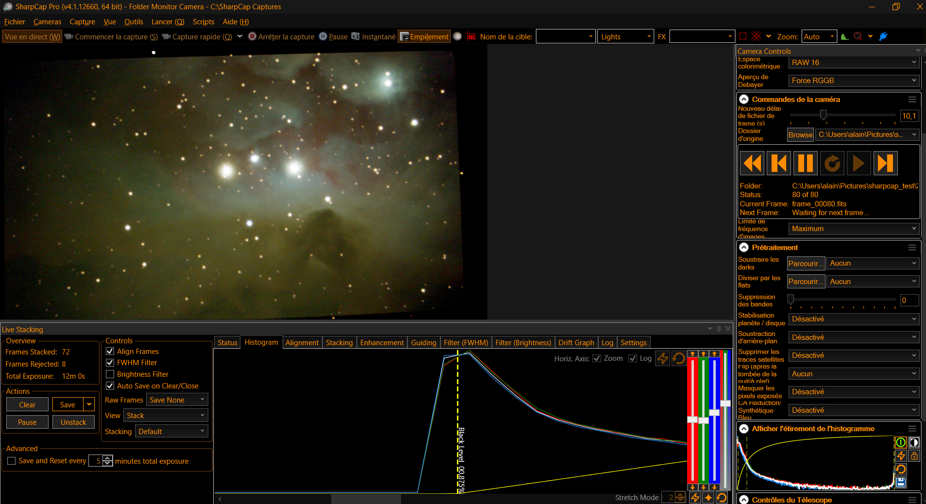

Running man du 30, cette fois avec les 3 éclairs (grand et petits). Je crois que j'essayais de rentre noir les nébulosités que je prenais pour du bruit en fait ... Merci de confirmer ou infirmer.

Il manque encore un peu de bleu. Tu peux le voir autour du pic du grand histo : la courbe bleue est "en-dessous" des courbes verte et bleue.
Tu peux affiner avec les flèches qui sont de part et d'autre du réglage du canal bleu. Essaie de monter le bleu en te focalisant sur cette satanée courbe bleue autour du pic, tu la verras bouger et s'aligner aux deux autres.

Sur le running man , le grand est zoomé, on ne sais pas trop ou est le mid level mais certainement trop vers la droite vu que les courbes du petit sont collées à gauche
Suivant le ciel les couleurs peuvent aussi dévier au fil des images ....
Pour le moment apparemment tu n'as pas fait ni dark ni flat cela peu changer un peu la donne quand tu feras .
Continues l'entrainement , à petites fois du va comprendre la mécanique des histos

Le dark en png ne marche pas, j'ai les histo vierges . Du coup j'ai retenté en ne mettant que le flat et j'ai appliqué une fois de plus les conseils de tout le monde sur running man :

Il ne faut pas. Flat sans dark = surcorrection du vignettage = bords plus brillants que le centre, surtout avec un SCT qui vignette à mort.
Je me répète : quel est le message d’erreur affiché par SC quand tu sélectionnes ton dark en Folder Monitor ?

Donc, j'ai refait Running Man avec Dark et Flat.
Les éclairs marchent mieux. J'ai un peu décalé le mid du grand vers la gauche pour faire apparaitre légèrement, puis eclair sur le petit et dans celui ci décalage du black vers la droite juste avant le pic et j'ai ensuite remonté le bleu.
