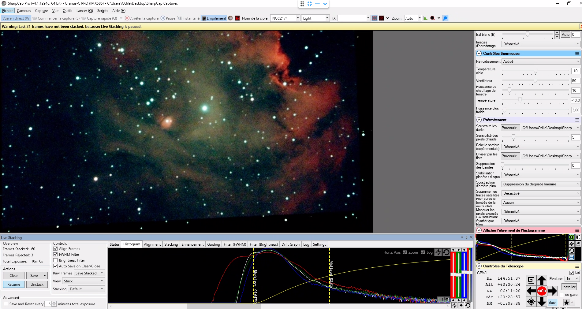

Message par darki » 17 janv. 2025, 21:56
10 minutes sur NGC2174. Poses de 10s gain 498 offset 120, filtre L-Enhance
Messages : 4554
débuts en VA de darki
Message par darki » 17 janv. 2025, 22:51
NGC2244 - 10 minutes poses de 10s, gain 498, offset 120 filtre L-Enhance

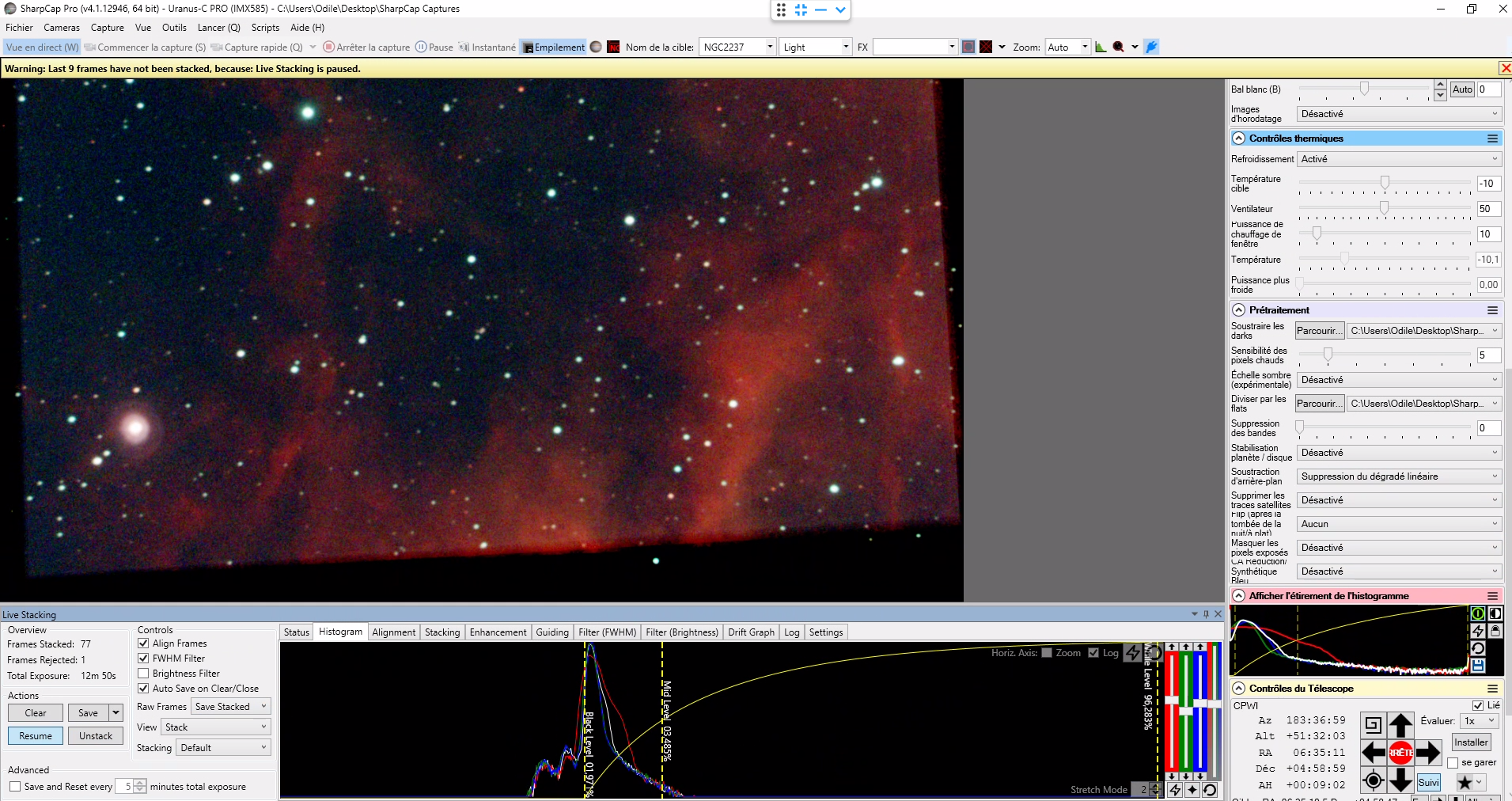

Message par darki » 17 janv. 2025, 23:32
NGC2237 12 minutes
