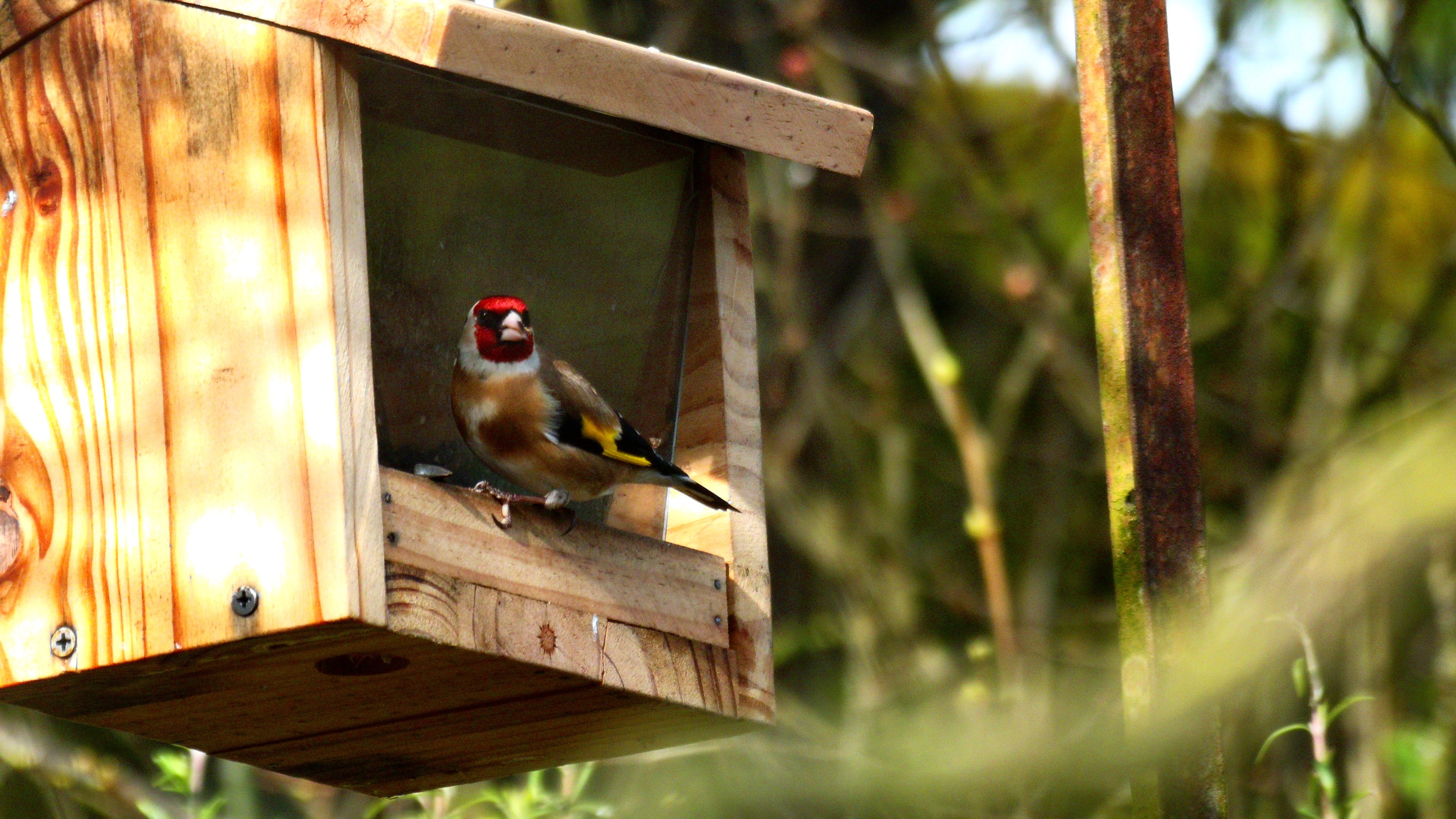

Message par steph37 » 23 janv. 2025, 11:55
Bon un premier essai presque présentable, il y a du vent, la mangeoire bouge, le chardonneret est vif... vitesse 1/500e, gain 40 (et oui ça se règle sur le Dwarf :dance: )
Brute de fonderie, bio garanti, non recadrée. La mangeoire est à 8-10m du Dwarf. Pour la mise au point, pas réussi à faire mieux pour l'instant. (je n'ai pas essayé le mode tracking).
Au passage, j'ai abandonné le mode direct pour connecter le Dwarf en mode en station avec un répéteur à proximité : ça change tout, le Dwarf devient réactif pour la mise au point manuelle, pour le déclenchement :dance:, on peut suivre en temps réel ou presque le balancement de la mangeoire :D
En mode direct, je n'ai pas réussi à me placer à l'intérieur de la maison pour causer au Dwarf, pourtant placé juste de l'autre côté de la vitre. Vive le mode station.
Différence par rapport au Seestar, on peut positionner à la main le cylindre portant les objectifs ou le pied, il n'y a pas besoin de forcer, c'est prévu pour. Mais une fois éteint, il faut penser à tourner le cylindre pour que les objectifs ne restent pas exposés à la poussière ... pour rien.

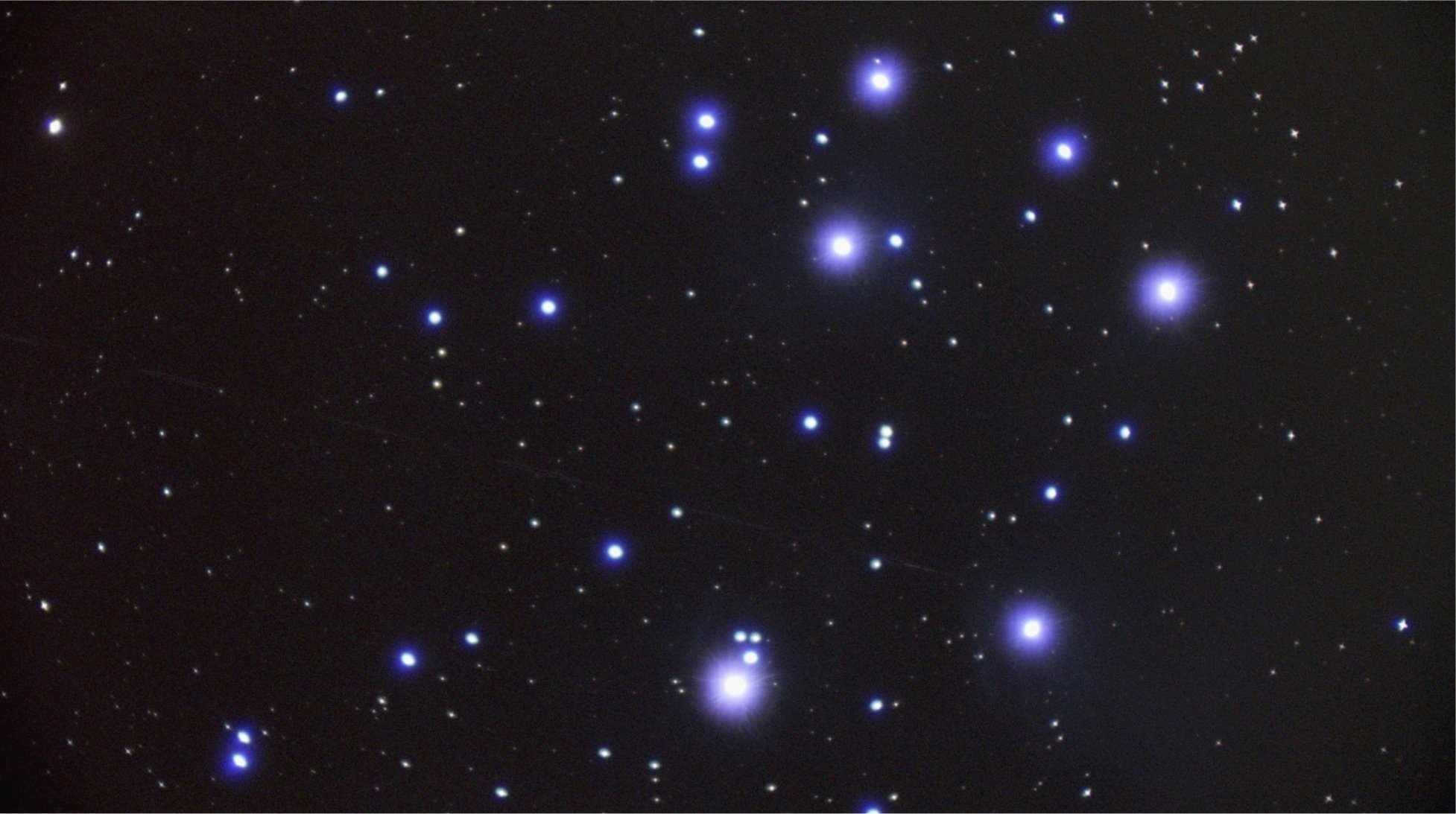

Message par steph37 » 23 janv. 2025, 19:14
On enchaîne vers 18h45, avec une mini fenêtre nuageuse mais pas trop... c'est parti. Un essai sans le mode EQ.
On pose le bidule, on l'oriente à la mano (pied et objectifs) vers un coin du ciel favorable, il se repère rapidement, un coup d'atlas pour choisir un objet, ici M45. Le goto est rapide, je ne fais aucun réglage, il choisit 15s, gain 60 et c'est parti. J'empile 25 poses :dance: avant l'arrivée des nuages bien noirs qui ne rigolent plus...
L'AF qui ne s'en sortait pas bien dans le jardin de jour fait son boulot sans souci.
Voilà le jpg généré (bio), une fois le stack réalisé, on ne peut récupérer que lui dans l'album. J'irai voir ce qu'on a comme fichiers raw unitaires. Je n'ai pas fait explicitement de dark, je sais pas s'ils ont été faits automatiquement, j'irai voir ça.
Franchement, j'ai trouvé le Dwarf super facile à manipuler et peut-être plus direct et rapide que le Seestar qui a tendance à enchaîner des phases diverses et variées avant de se mettre au boulot.
Bon l'image bien sûr ne va pas aller sur astrobin mais je suis impressionné par ce petit bidule qui me parait faire un super boulot.
Je m'attendais à davantage galérer dans les menus mais en fait non, c'est super bien organisé. Enfin, j'ai l'impression que le Dwarf a plus de chevaux sous le capot que le S50.
Dernière modification par steph37 le 24 janv. 2025, 09:58, modifié 1 fois.

Message par steph37 » 23 janv. 2025, 20:20
Merci @kawa et avec un ciel vraiment pas top ;)

Message par pejive » 24 janv. 2025, 08:21
Pour un si petit objectif ce n'est pas mal.
Selon Astap on frise la magnitude 15.
çà manque un peu de bleu; je n'ai pas pu mieux faire avec Astrosurface, mais bon, sur du jpg ...
les étoiles ont un aspect cométaire

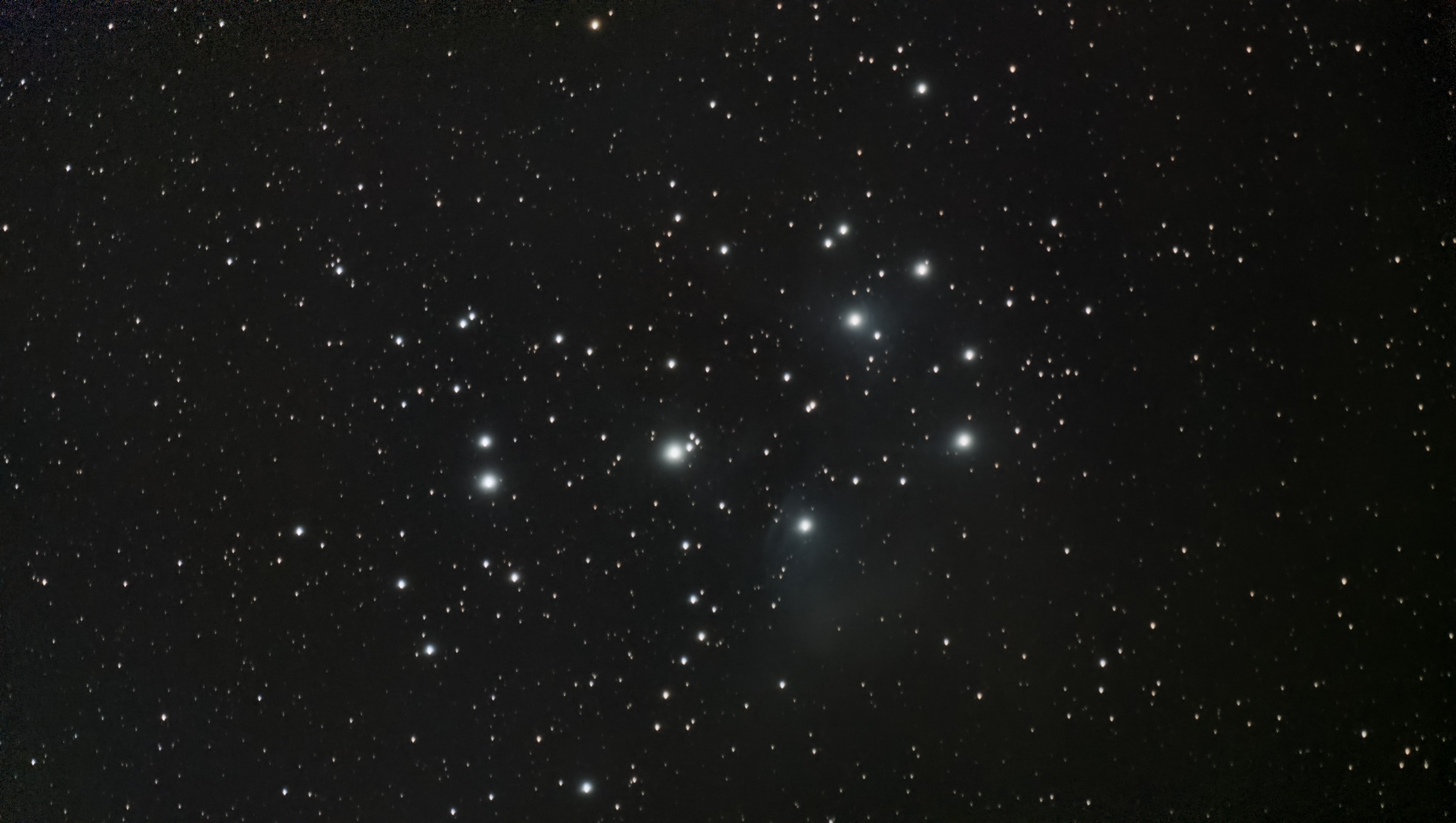

Message par steph37 » 24 janv. 2025, 10:39
Modeste tentative en partant du stack en png, Astrosurface pour aligner les canaux, Affinity pour retirer du bruit et affiner un peu les étoiles...
(J'ai aussi essayé de traiter les fits unitaires avec Siril, de confier les stacks du Dwarf à GraXpert mais je n'ai rien réussi de convaincant.)

Message par pejive » 24 janv. 2025, 11:36
Il sera difficile d'en tirer plus. Toutes les images de M45 au Dwarf 3 que l'on trouve sur le web ont entre 1h et 4h de stack

Message par steph37 » 24 janv. 2025, 11:41
Ah bin oui je suis d'accord avec toi @pejive , les miracles sont rares quand on traite des images où l'info de bonne qualité manque :mrgreen:
6 minutes de stack avec un ciel pas encore bien noir mais déjà un peu nuageux, c'est pas grand chose ;) mais le Dwarf a quand même sorti un truc, je suis étonné

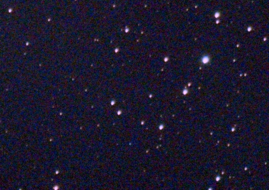

Message par steph37 » 03 févr. 2025, 10:28
En allant rechercher les 500 images brutes dans le DWARF et en les traitant avec SIRIL (150 sélectionnées) et Affinity.
Sais pas trop si c'est mieux...
Même avec les poses pas longues (4s) les étoiles sont un peu allongées, il ne faut pas espérer les étoiles quasi ponctuelles de votre super setup. (Mais le Dwarf a bien d'autres qualités, on ne peut pas tout avoir ;) )
Je suis impatient de voir si les étoiles ont meilleure allure avec le mode EQ.
