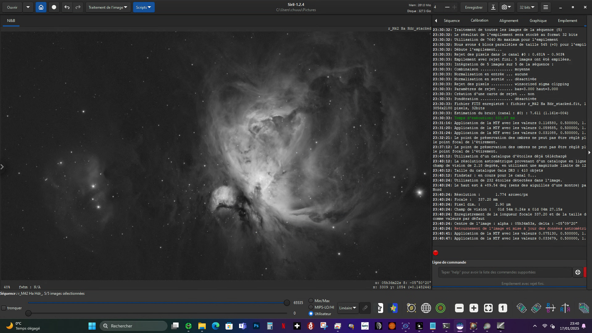

Quelques exemples pour mettre de l'eau au moulin de la solution minicam mono:
Une seule pose de 120s sans dark ni flats en Ha sur la zone Alnitak au gain unitaire, un exemple de ce qui est impossible a faire avec une 585C par exemple, même avec un filtre.
Une autre exemple, un cumul de 25mn en Ha avec le mode HDR et des poses de 300s pour le mettre a l'epreuve, aucune camera ne sait faire ça sans cramer la moitié de la nébuleuse, et la c'est juste un résultat brut d'empilement dans Siril, sans darks ni flats
On peut aussi s'amuser a comparer une excellente camera couleur avec un filtre, sur la Méduse au pif:
20mn en poses de 120s avec la 269C sur un 200@F3 et un filtre Antlia avec dark flats
1 seule pose de 180s avec la Minicam 8M en Ha sur la 70@F4.8 sans dark flats (autostrecth, donc le fdc est super clair, la flemme de retrouver le fichier)
Sur le papier, on a du F4.8 contre du F3, gros désavantage pour la mono donc, je ne vais pas parler du diamètre, et on a 1200s cumulé vs 180s et pourtant...
Pour mieux voir de quoi on parle, on met tout le monde en B&W et on aligne les fdc ça donne ça:
269C+Antlia vs Minicam8M +Ha
Je pense que je n'ai pas besoin d'en dire plus.
