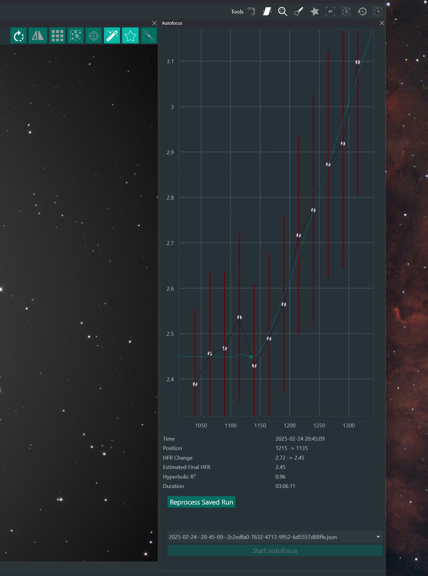

Message par roza7267 » 24 févr. 2025, 21:04
Retour sur M81/M82 ce soir ... ci-dessous une brute de 240 s ... mon guidage est un peu meilleur avec un rms de 0,51 et je pense avoir résolu mes problèmes de fuites de lumières en serrant un peu comme un bourrin les bagues qui composent mon train optique. Par la MAP est pas terrible. J'avais pour l'instant laissé cela de côté, il faut maintenant que je m'y colle. Si il ya parmi vous des utilisateurs de sesto senso je veux bien votre aide pour les réglages.
