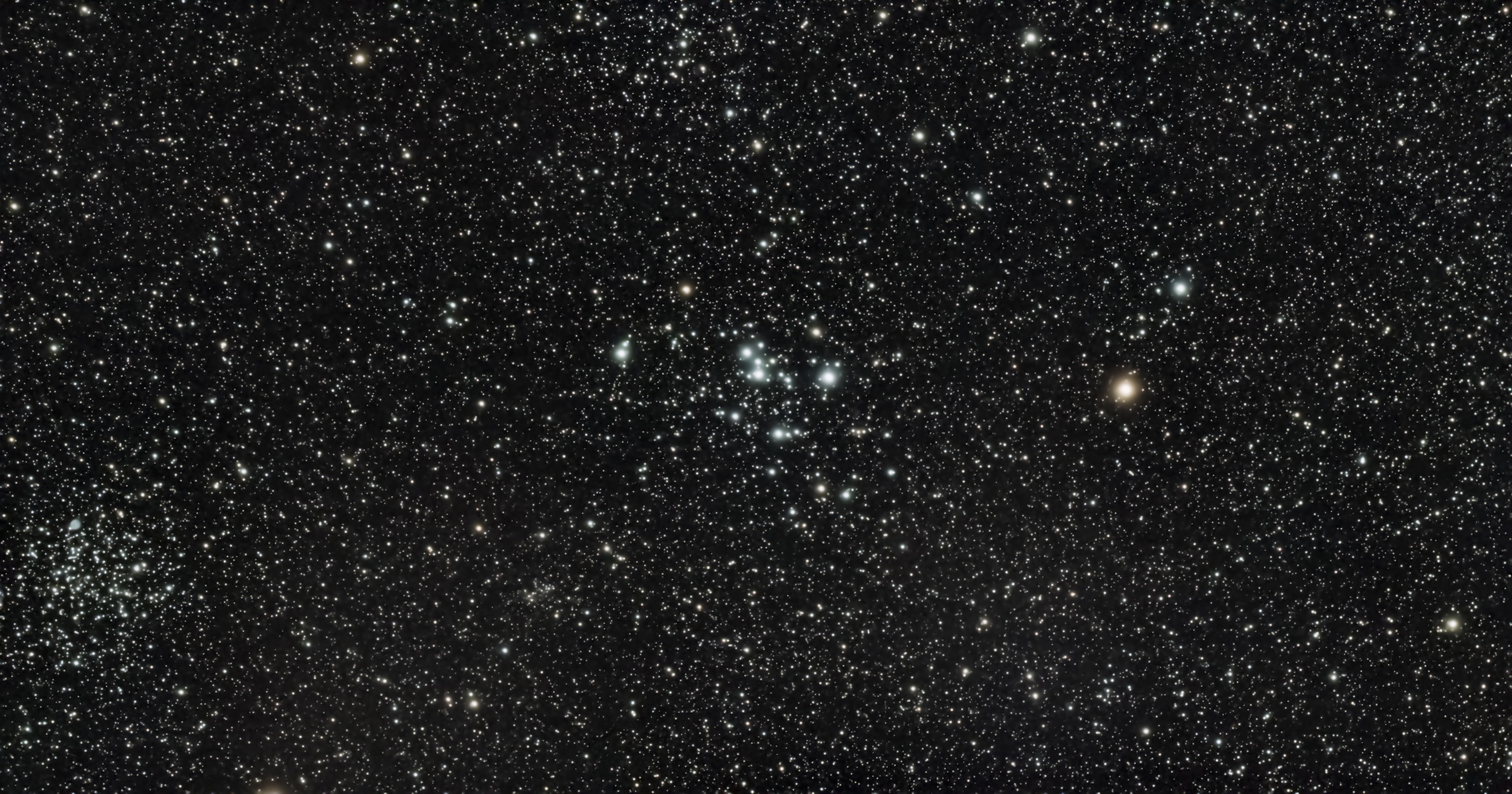

Essai en indiquant des coordonnées (merci @pejive )
ici 7h 36 m 36s -14 ° 29' 09"
Sortie du Dwarf + bricolage des étoiles. J'ai forcé un peu l'expo 10 s gain 120 ; 300 poses
M46, M47 (On devine la petite NP NGC2438 en bas à gauche de l'image)
