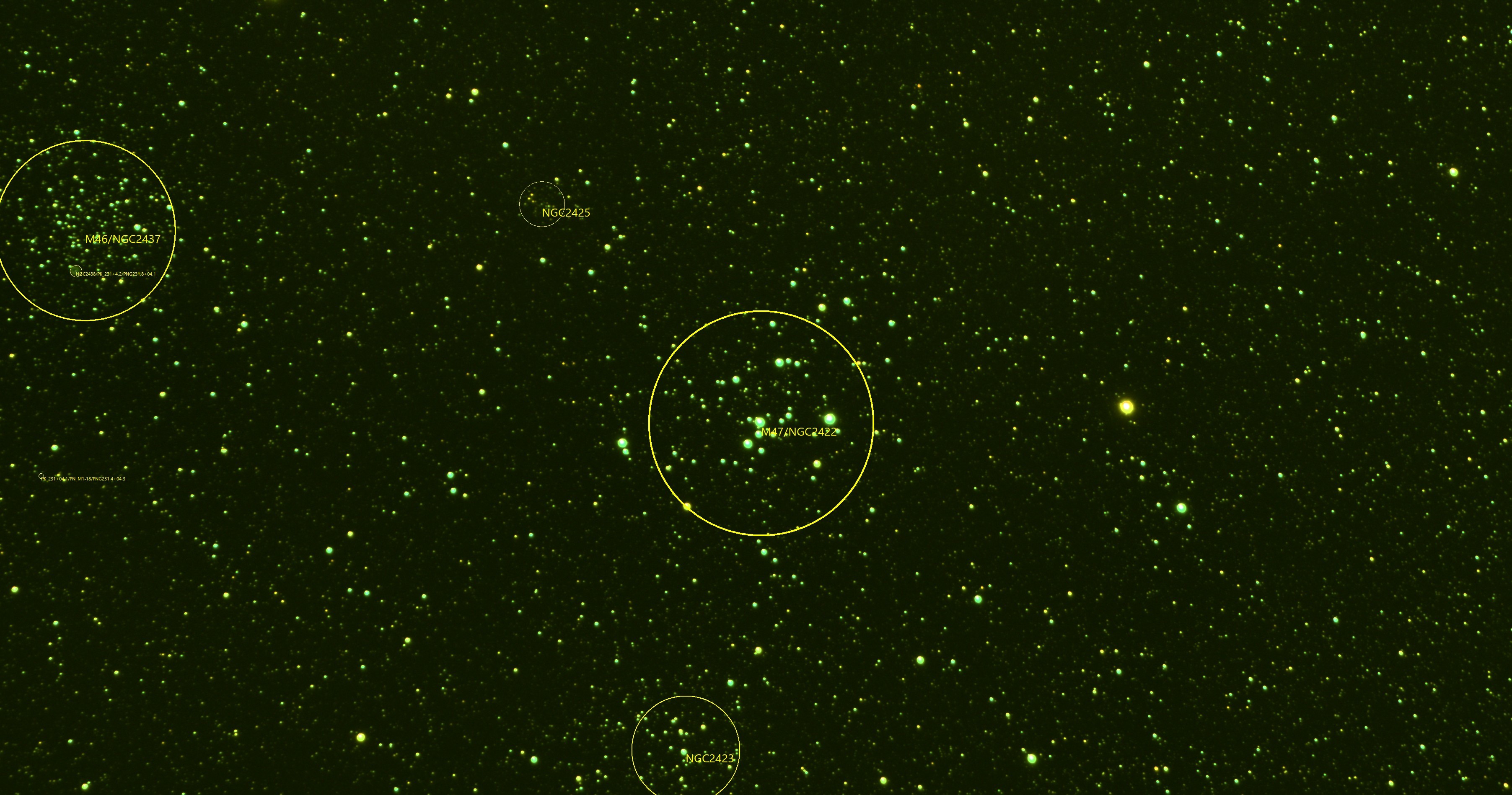

Essai en indiquant des coordonnées (merci @pejive )
ici 7h 36 m 36s -14 ° 29' 09"
Sortie du Dwarf + bricolage des étoiles. J'ai forcé un peu l'expo 10 s gain 120 ; 300 poses
M46, M47 (On devine la petite NP NGC2438 en bas à gauche de l'image)

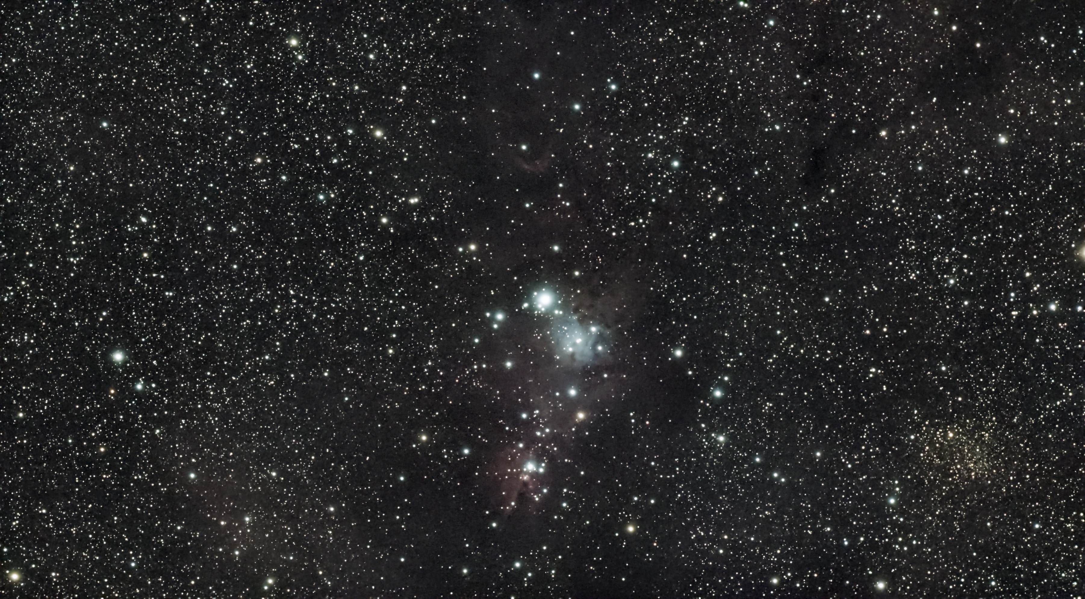

Une dernière d'hier soir NGC 2264, 10s gain 120, 300 poses. J'avais commencé à 6s mais c'était trop juste...
Toujours le mode EQ et cette fois-ci j'ai réussi à utiliser l'inclinaison que j'avais déjà réglée, il restait juste à m'occuper de l'alignement N/S ce qui est plus facile.
Sortie du Dwarf + bricolage des étoiles et quelques babioles avec Affinity. Je commence à apprécier le grand champ, c'est nouveau :D

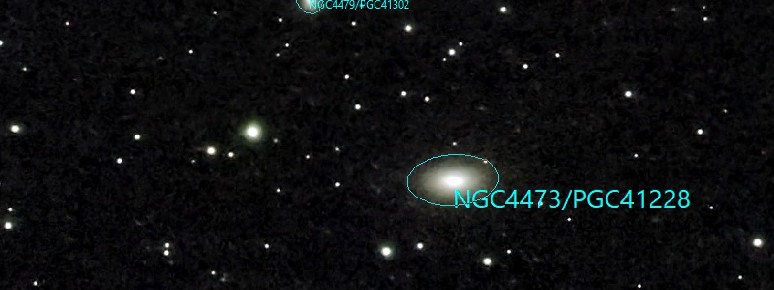

On atteint la magnitude 18
on distingue des petites tachouilles dont je n'ai pas encore trouvé l'identité (sans doute des LEDA)

Message par pejive » 28 févr. 2025, 09:25
à gauche de NGC4473

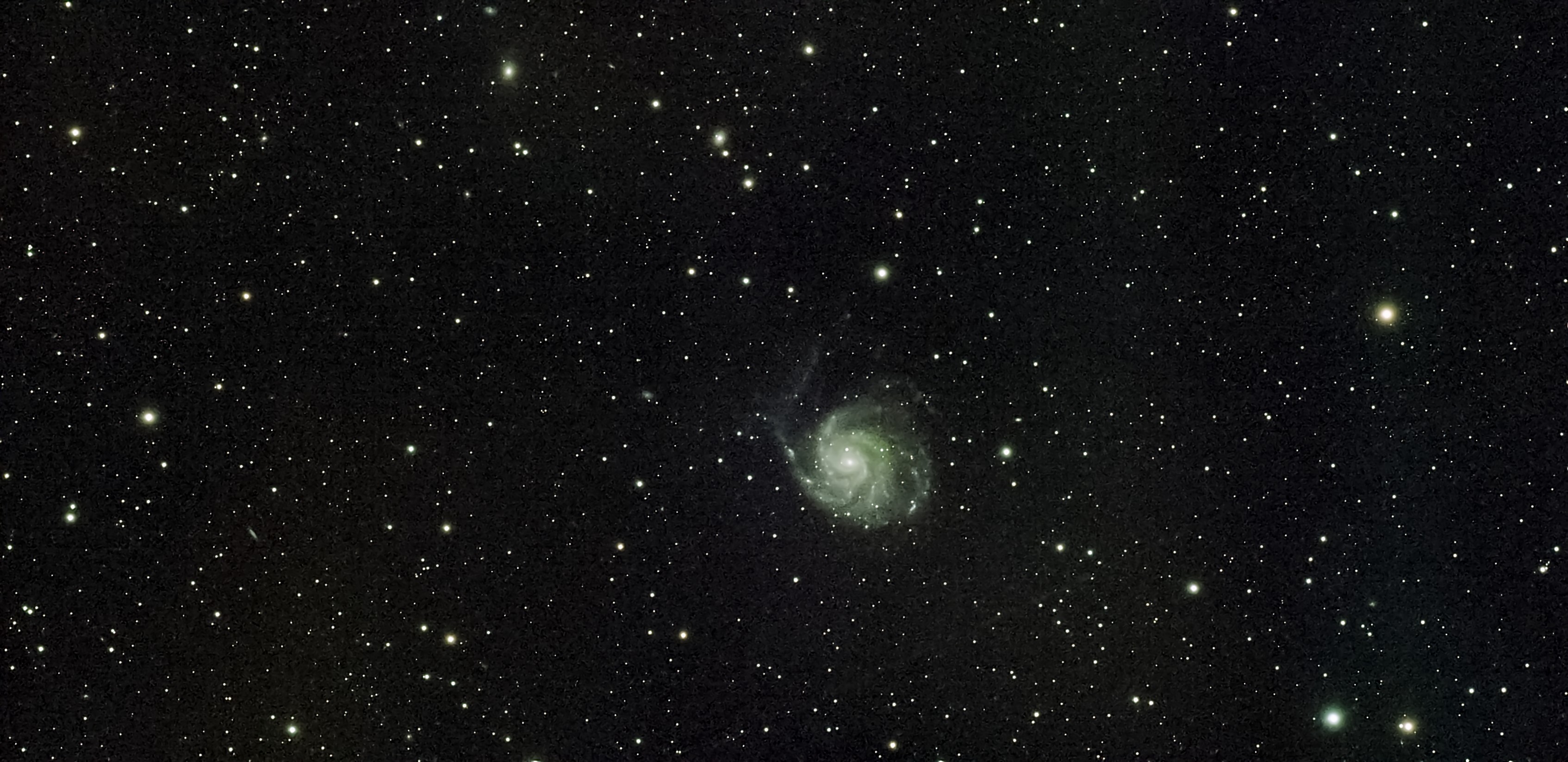

Message par steph37 » 01 mars 2025, 08:12
M101, un essai de 2h30 de poses de 8s (soit 946 images réelles) gain 120, c'est déjà costaud, ça bruite pas mal. Il reste 32% de batterie (anneau et led éteints).
La prise de vue a eu lieu de 2h30 a 5h mais le Dwarf a empilé jusqu'à ... 6h12. On doit pouvoir poser 3h.
Sortie du Dwarf+ bricolage des étoiles + Affinity
Avec un coup de main d'Astrosurface pour la déconvolution
En ne gardant que les 600 meilleures images (Siril, StarTools, Affinity) (pas géniale ma réparation des étoiles...)
Dernière modification par steph37 le 01 mars 2025, 17:56, modifié 4 fois.

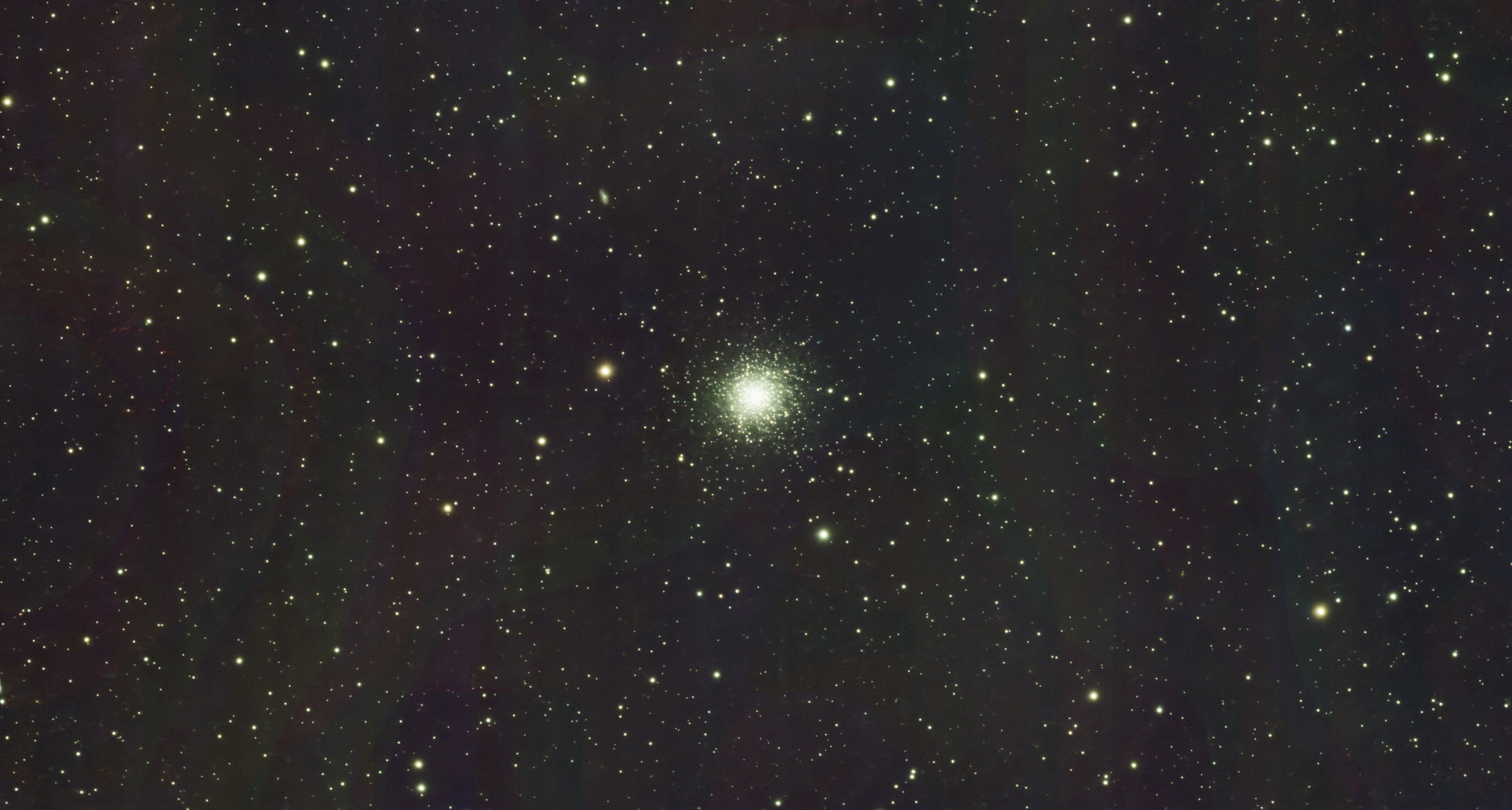

Message par steph37 » 02 mars 2025, 08:14
Et voilà M13 ! ;)
Sortie du Dwarf 1800 images de 5s, gain 60, non sélectionnées, session de 3h (de 2 à 5h du matin). L'empilement s'est terminé à 6h et il reste toujours de la batterie (36%) Il fait zéro dehors.
Correction des étoiles.
En ne retenant que les meilleures 400 images + Siril, StarTools, Affinity ; compliqué de réparer les étoiles correctement (souci optique de mon exemplaire de Dwarf)
