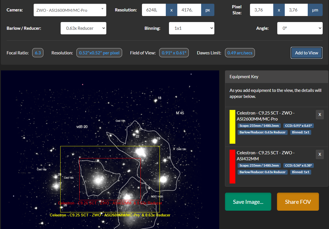

Toujours frustré de ne pas avoir de caméra vraiment adapté à la focale du c9, je me demande si ce petit bidule ne pourrait pas faire l’affaire, un poil plus de champ que la 571, Avec une taille de pixel qui va bien…
Mais je ne vois pas grand monde l’utiliser
Ok ils disent caméra solaire chez P1, mais chez touptech ils en parlent comme d’une caméra cp standard
https://www.touptekastro.com/fr-eu/products/atr432m
Quel facteur fait que cette cam ne se retrouve pas sur tous les sct?
Ah j'avais raté ce post, alors en fait il y a une raison à cela, et comme le disait @dob250 c'est un capteur Global Shutter:
Un capteur CMOS global shutter lit/enregistre tous les pixels en même temps, contrairement aux CMOS rolling shutter qui lisent les pixels lignes par lignes, globalement nos cameras astro ainsi que les capteur d'apn ou de camera et autres smartphone sont en rolling shutter, c'est ce qui provoque les artefacts sur les sujets rapides:
Alors pourquoi ce capteur n'est pas la panacée sur nos tubes de longues focales? Tout simplement parce que cette famille de capteur Sony Prégius (global shutter donc) n'a pas la sensibilité de nos CMOS Starvis (rolling shutter), ils souffrent également d'ampglow et d'un bruit de lecture bien plus élevé. Et cet IMX 432, contrairement a ce qu'on lit dans la fiche technique de toutes les cameras qui l'utilisent, n'a pas des pixels de 9µ :ninja:
Eh non, la famille Prégius va de 5.8µ pour les plus anciens à 2.25µ ^pour les plus récents (en passant par 4.5µ, 3.45µ et 2.74µ)
Cet IMX 432 n'est qu'un vieil IMX 428 avec des pixels de 4.5µ utilisé en bin 2... (et tout le monde oublie de le préciser), et c'est une techno assez ancienne maintenant (+ de 7 ans, ce n'est pas du BSI mais du bon vieux FSI).
Les capteurs global shutter sont principalement utilisés dans l'industrie, ça a un intérêt capital sur les lignes de prods quand tu as des colis ou des pièces qui passent a toute vitesse sur un convoyeur par exemple (un rolling shutter serait incapable de lire correctement les codes barres qui passent a grande vitesse).
Est-ce que pour autant ça en ferait une mauvaise camera en CP sur des tubes a la focale généreuse? Non, en longue pose c'est pas déconnant et ça mettra toujours une pilule a une camera couleur, est-ce que c'est meilleur qu'une 533M en bin 2? Non, c'est moins sensible, plus bruité et avec de l'ampglow.
