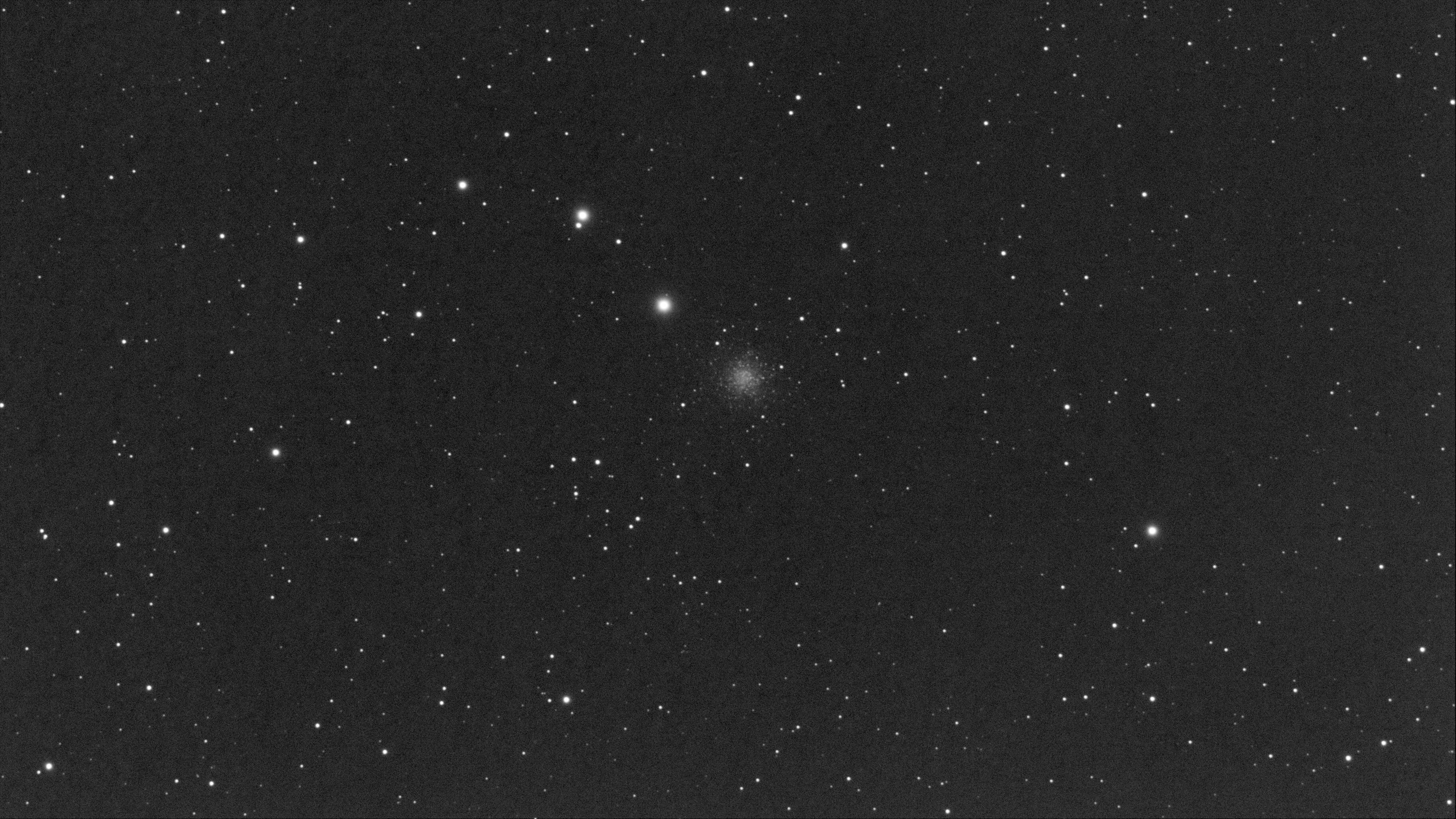

Bon, je ne trouve rien d'autre que des nébuleuses. Faudrait que je passe en Ha, donc refaire la Map... :/
Il y a bien le petit Eskimo, fait l'autre jour :
Conjonction avec Saturne !! :mrgreen:
(Nan, je blague, ça doit être un camion qui m'a fait ça !)

Ah tiens, revoilà notre vagabond intergalactique !
Le fond de ciel est toujours aussi pourri... Je vais changer de caméra, pour voir.

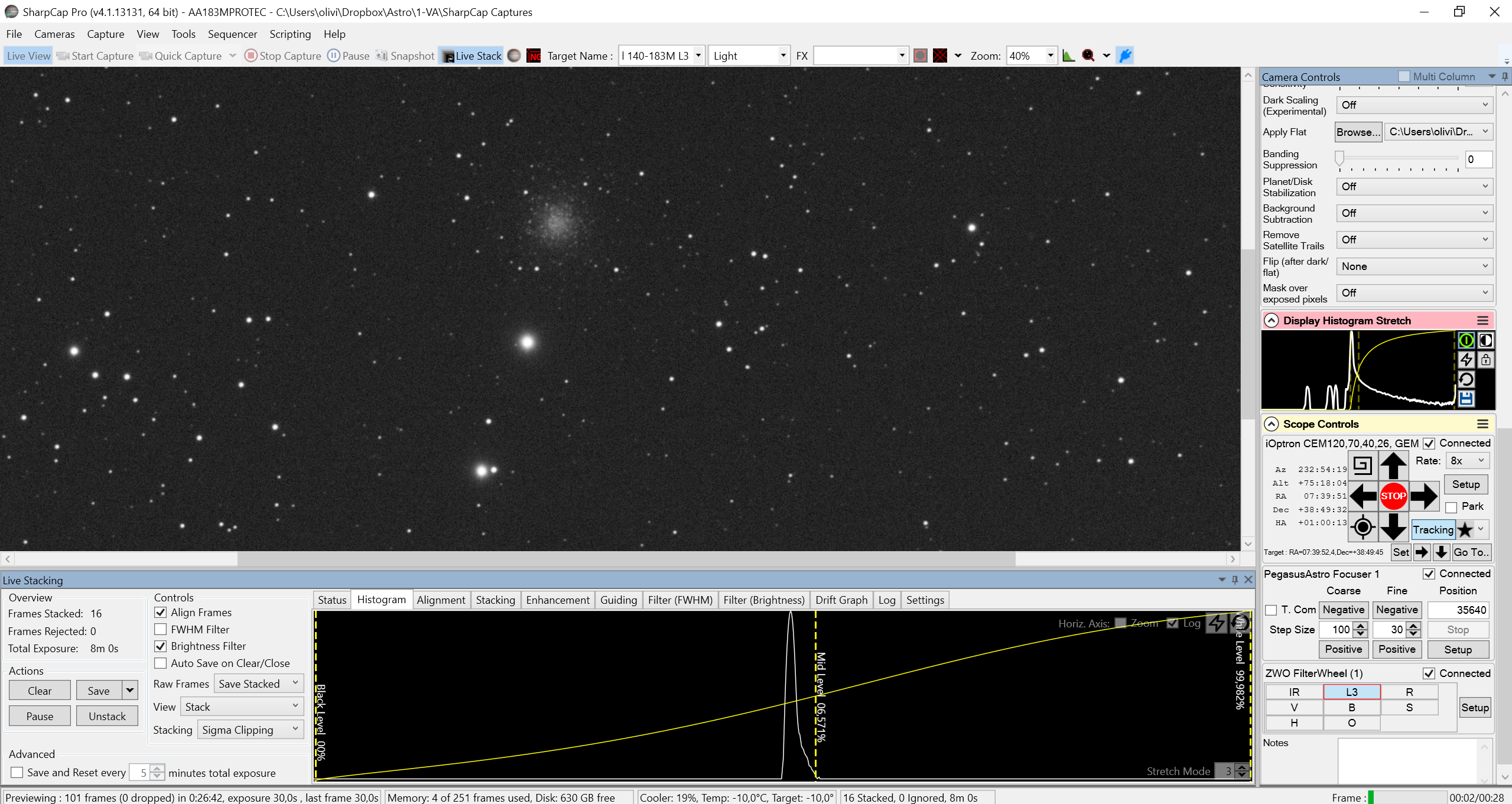

Message par Olivier-Fantasy » 02 mars 2025, 22:31
Rodidjiu!!!! Changement de caméra = map à refaire, flats à refaire... Et comme j'ai mis SC à jour, ils ont installé un nouveau système qui ne reconnait plus rien du matériel, donc j'avais tout bien rebranché avec la 585... Mais faut le refaire avec une autre caméra (lui redire où est RAF, le focuser, etc.)... Et du coup, pour la RAF, il n'y a plus aucun nom de filtres... (merci la mise à jour !)...
Bref, j'ai fait la MAP par erreur sur l'IR (car la RAF a dû s'y remettre, vu qu'il est en position 1) alors que j'étais en UV-IR cut (mon filtre L3, position 2 dans ma RAF)...
Ben tant pis, on va voir le "vagabond" en IR :P

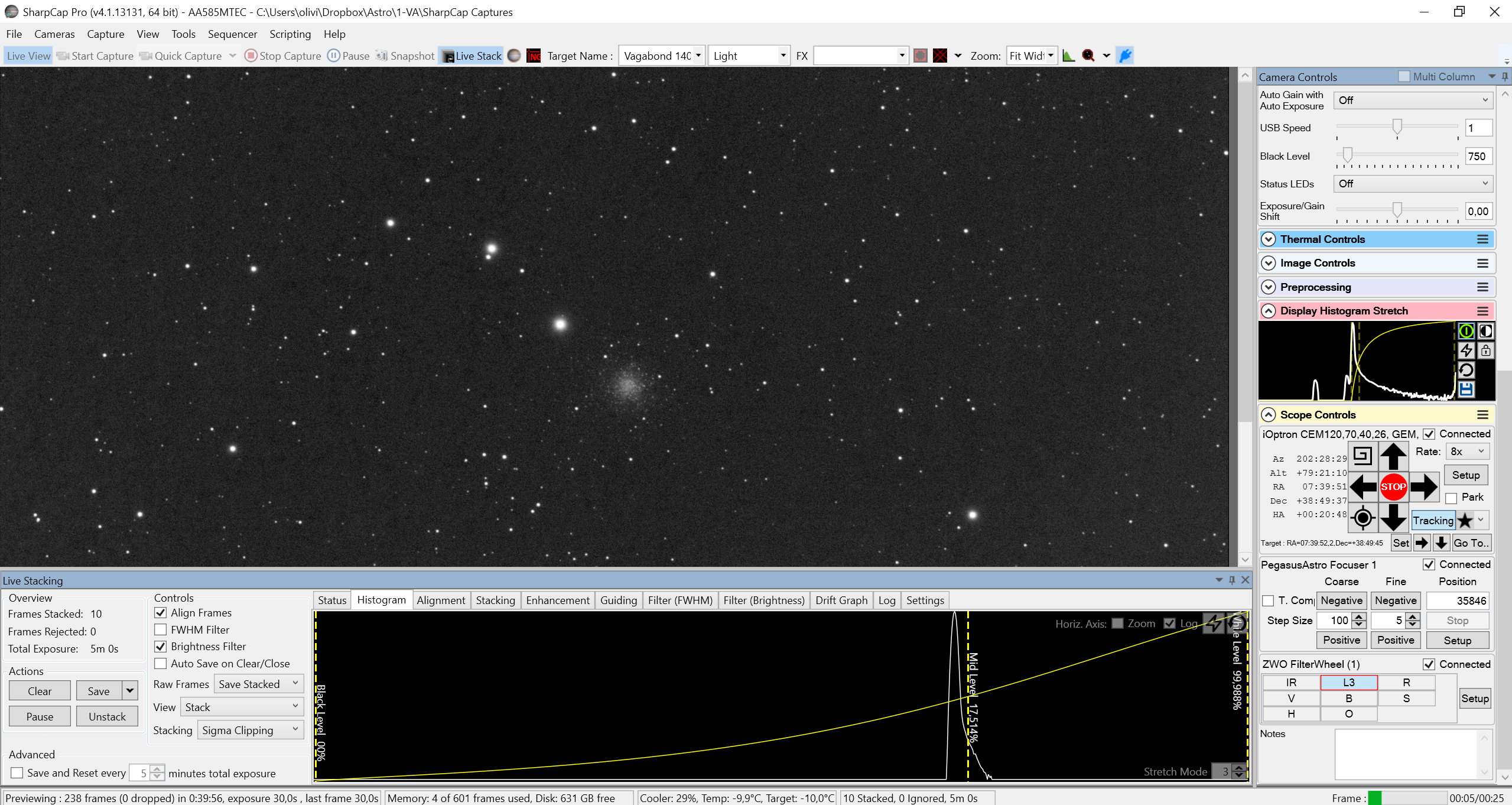

MAP laborieusement refaite pour le filtre L3 (ce satané focuser ne fonctionne pas du tout, je ne sais pas comment ça se fait qu'il est aussi populaire, mais pour moi c'est une galère ! Impossible de revenir à la MAP trouvée par SC, tellement il y a de backlash).
BREF ! :cry:
Revoilà le vagabond avec juste le filtre L3 (pour voir si le ciel est aussi bruité qu'avec la 585M) :
Ben voilà une bonne caméra : il est bien, le ciel, là. 30s unitaire, les courbes sont bien là où il faut, et il n'y a pas 2 tonnes de bruit.
(l'Altair 585M va rejoindre les petites annonces où elle fera le bonheur d'un autre... et je vais aller voir du côté du joueur n°1)
En passant, toujours grâce à la mise à jour de SC, le réglage pour les flats en fits a sauté, donc ils sont en PNG ! :( Heureusement que je ne voulais pas faire de belles images ce soir... (car impossible d'utiliser un PNG pour traiter des images dans Siril)
De toute façon, les flats ont été fait avec la MAP en IR, alors que je suis maintenant en UV-IR cut, donc pas du tout pareil... Ça ira bien pour ce soir.

Message par Olivier-Fantasy » 02 mars 2025, 22:48
C'est bien plus fin que le pâté réalisé avec la caméra planétaire, hier soir ;)
Comme quoi, les caméras refroidies, c'est quand même mieux pour le ciel profond.
Les Fantaisies d'Olivier !
Message par Olivier-Fantasy » 02 mars 2025, 22:55
Pour comparaison :
Altair 585M (12x30s, inutile d'aller plus loin)
Altair 183M (20x30s, mais à 12x30s c'était déjà comme ça)

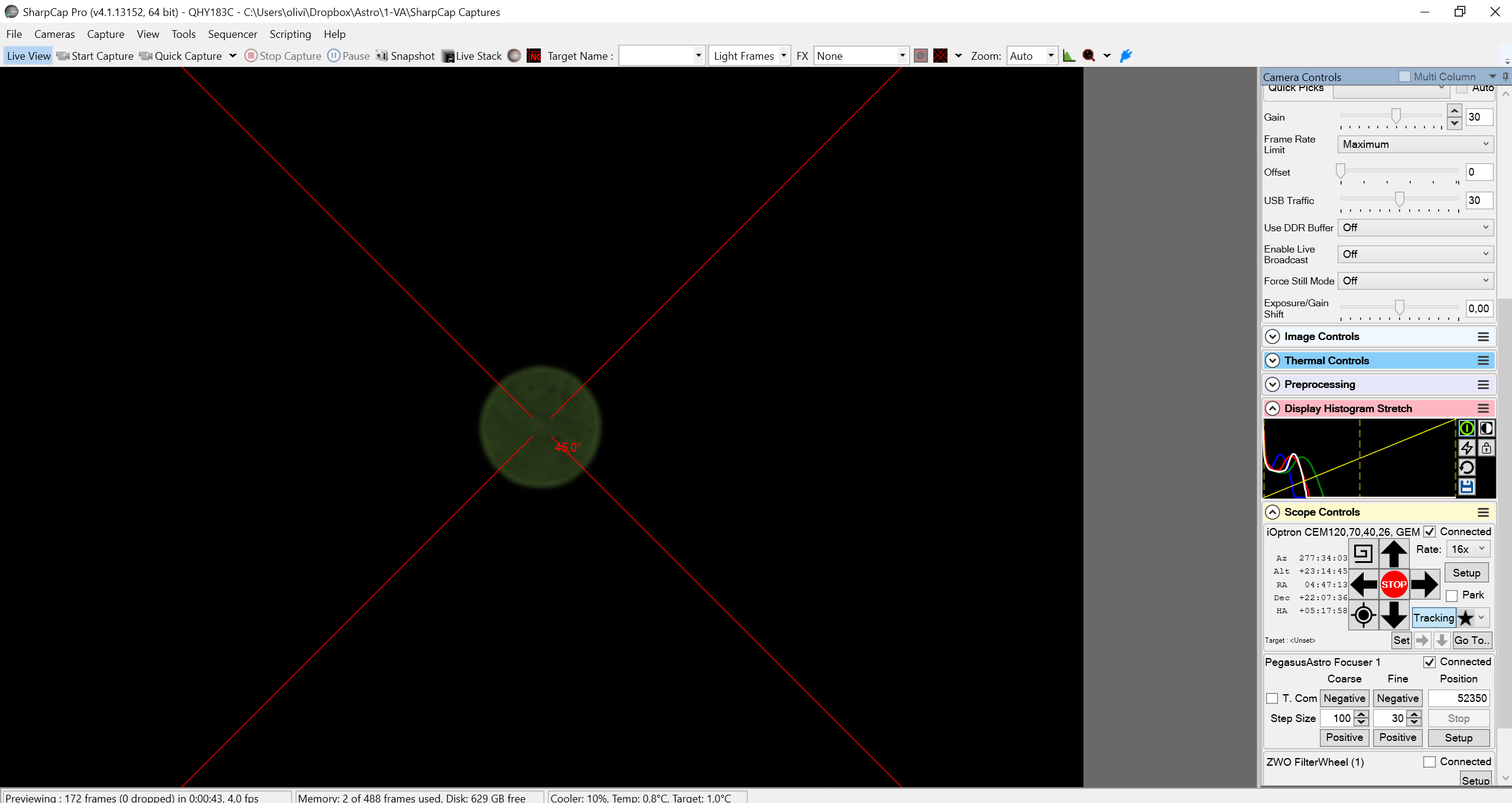

Là, c'est terminé la soirée, je n'ai carrément plus d'image, aucune idée de pourquoi.
J'ai voulu remettre mes caméras planétaires pour faire Mars : aucune image, rien, le noir.
Pourtant, quand j'envoie ma lampe dans la lunette, l'écran de SC devient blanc... mais sinon, même à fond, pas une étoile, keudale.
Aucune des deux petites PO ne fonctionne...
La 462 de guidage (qui est une PO aussi) :
Et n'importe laquelle de mes deux autres PO :
La MAP aurait pu bouger, mais pas à ce point, et au cas où j'ai balayé du début à la fin, centré sur Jupiter (c'est lui qu'on voit en plein milieu) : rien, pas une lumière.
Cela fait une demi-heure que je cherche, je n'ai plus d'idée...

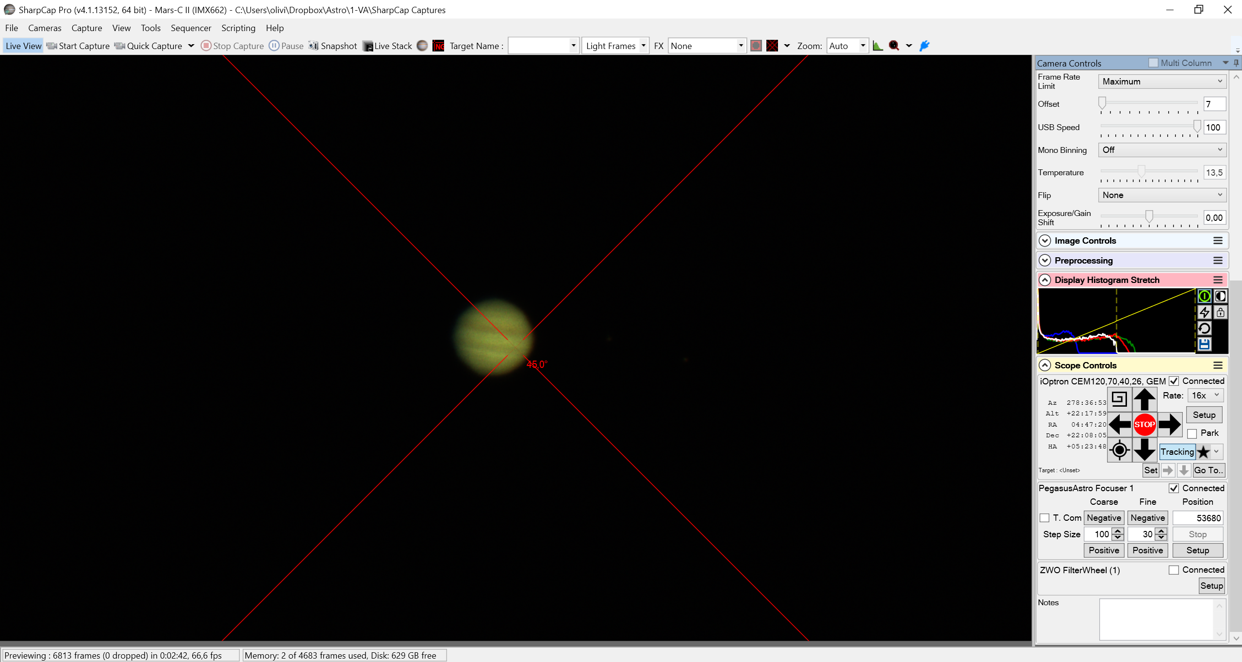

Bon, j'ai fini par mettre la QHY 183C et j'ai pu retrouver Jupiter :

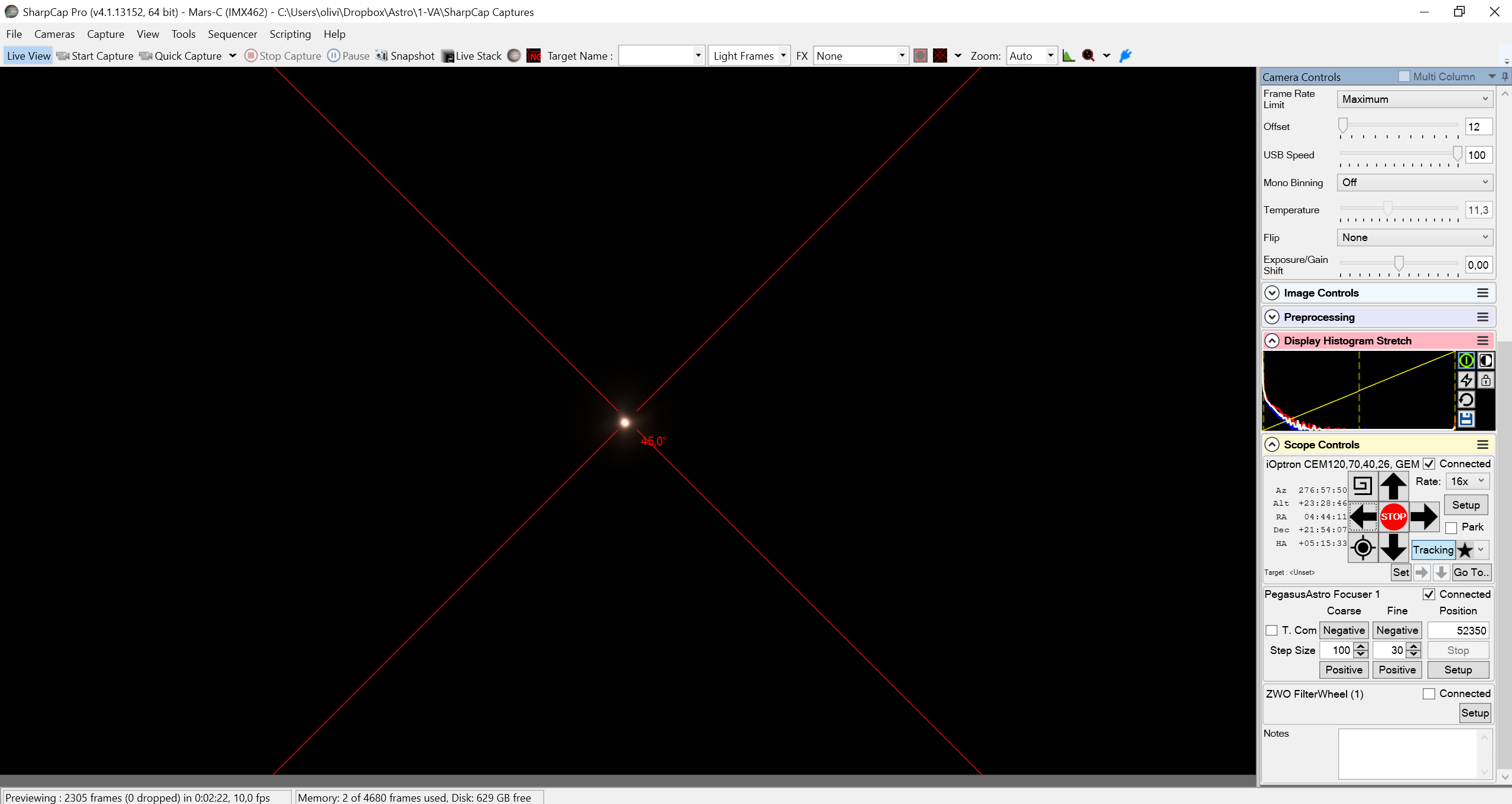

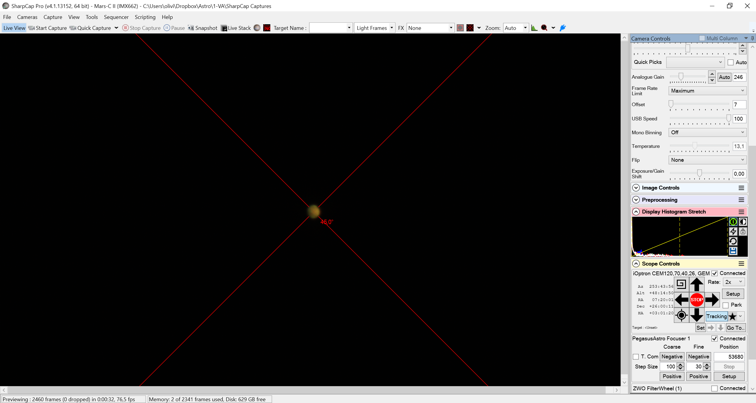

WTF??? Mon chercheur est complètement dans les choux, alors que je l'ai centré l'autre jour. Pourtant, rien n'a tapé dedans. Comment il a pu se dérégler à ce point ?
Résultat, je remets la 662C... et ouf, j'ai bien la planète !!
C'est incroyable ça, comment j'ai pu observer Jupiter et Mars depuis plusieurs semaines, tranquille... Et là, impossible de les cibler.
Vaudou !! :P
Le chercheur : je ne sais pas où il vise, mais il est loin !!
Du coup, j'ai plutôt centré mon point rouge. J'espère que lui ne se dérèglera pas...
Je comprends mieux pourquoi JLD utilise une lunette chercheur, plutôt qu'une caméra (champ bien plus petit).
Donc, je me positionne sur Mars. Ouf, merci. Enfin !!!!

La nuit porte conseil... Je sais pourquoi je ne trouvais plus mes planètes, hier soir, dans mon chercheur (la lunette de guidage) : parce que je suis une buse !!!! :doh:
J'ai changé de caméra en milieu de soirée, donc modifié l'équilibrage... et qu'est-ce qui me sert de contrepoids pour obtenir la balance ?
La lunette de guidage !!!! Que j'ai fait glisser vers l'avant - et ça a beau être sur un rail, apparemment ça a suffi à la faire pointer bien loin de la cible !
Résultat, va trouver une petite planète avec une barlow x2.5 sans chercheur !! Eh voilà la source de mes misères d'hier soir 8-)
Maintenant, j'ai réglé mon point rouge, donc je pourrai bouger ma lunette et quand même viser encore les planètes (sauf que c'était pratique et confort de le faire en restant au chaud, mais bon...).
Mystère résolu.

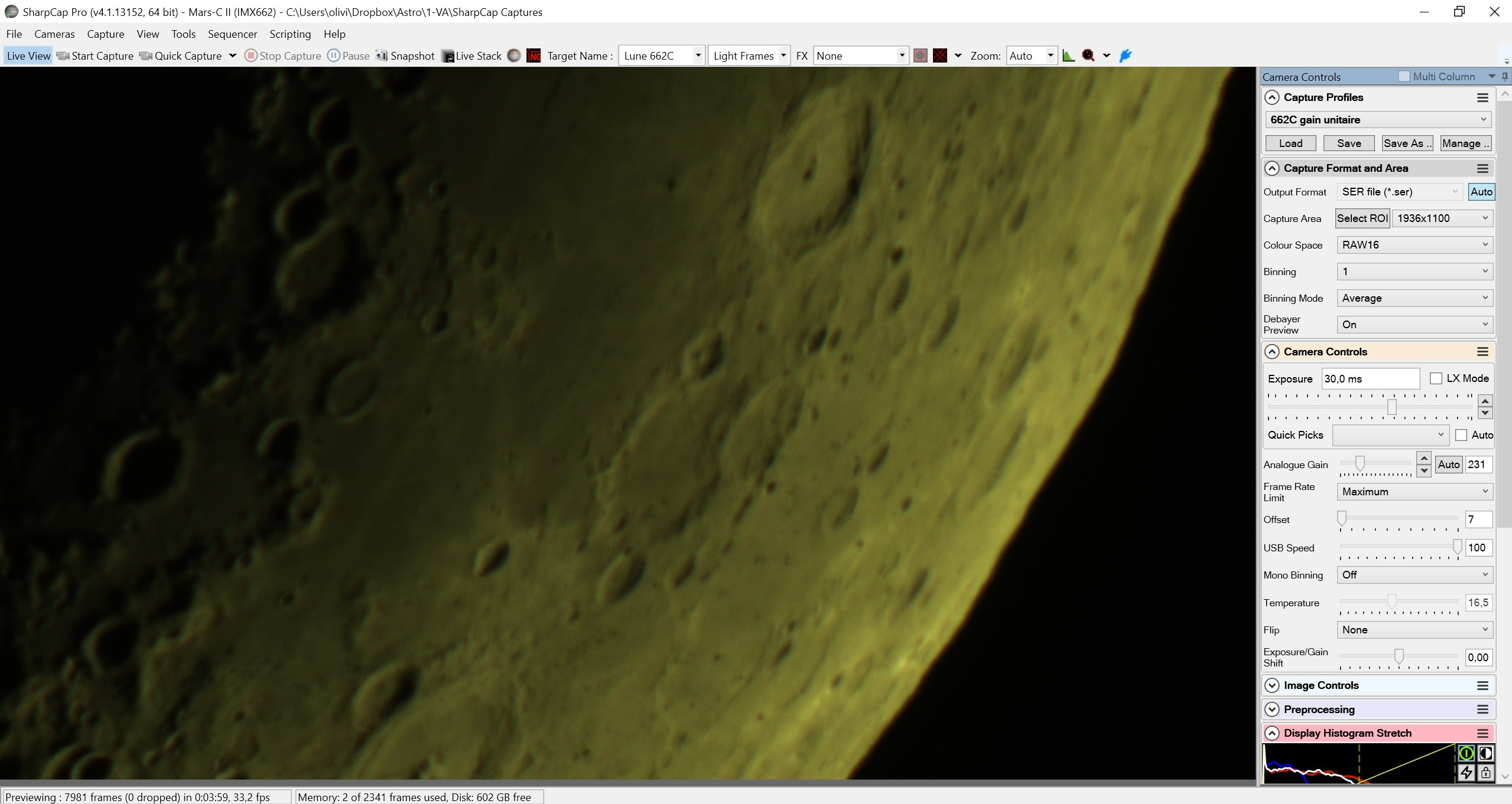

Ce qu'il y a de bien en planétaire, c'est qu'on est content de voir arriver la lune !! Qui l'eut cru (lustucru) ? :P
Suite à mes déboires d'hier soir, rebelote, je n'arrivais pas à voir... la lune !!! sur l'écran de la caméra barlowtée !! Faut le faire : écran noir, alors que j'étais à peine à côté !! Tu m'étonnes que je galérais à trouver Mars !!
Bref, j'ai recentré la lunette guide (qui me fait chercheur), carrément en ouvrant 2 sessions de SC :)
Je ne savais pas si la connexion USB tiendrait (2x20ms simultané) mais si, ça passe tranquille (un bon point pour une éventuelle combine à deux caméras en même temps, sur tête bino :P )...
On voit la qualité de la lunette de guidage (toute pourrie !!!)... Je me demande si ça ne joue pas sur la qualité de guidage, ça ? Là, la netteté est au mieux !! Et il y a un filtre IR (sinon, ce serait encore pire, j'imagine)...

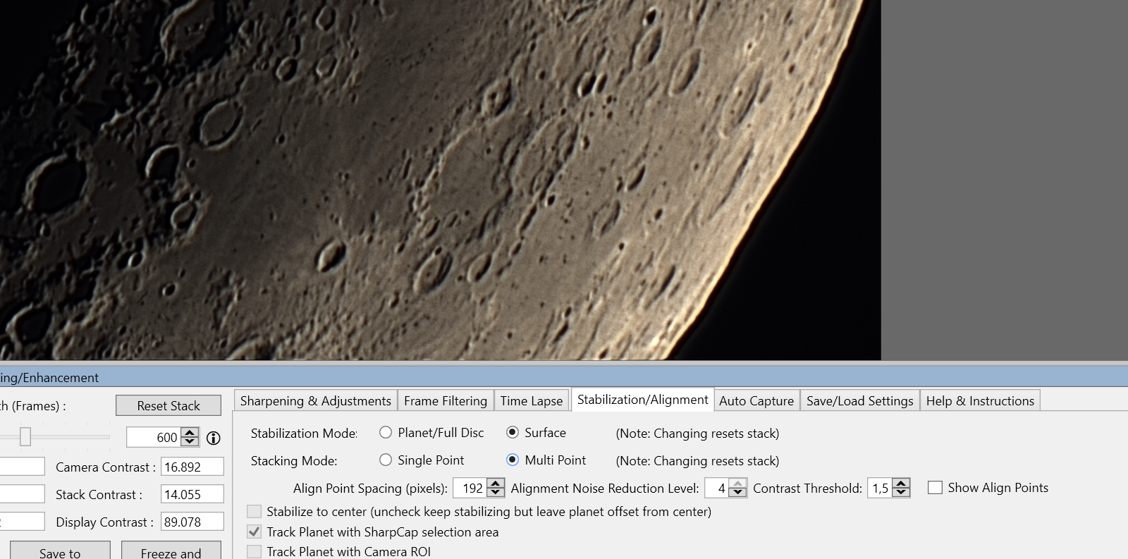

Message par Olivier-Fantasy » 03 mars 2025, 20:05
Le stack de la lune était tout pourri, il glissait vers le bas.
Il faut modifier le stack ici, pour la lune, apparemment :
Comme ça, cela ne "glisse" plus :
Mais même "en live", c'est sympa :
Faudrait juste pouvoir régler l'équilibre des couleurs...

Message par Olivier-Fantasy » 03 mars 2025, 22:15
Quelques séries en mono, pour aller avec...
Vu mon faible diamètre, je ne suis pas sûr que le mono apporte quelque chose... Le grain est plus fin, c'est sûr. Bon, on verra au traitement.
Snapshot at 22_13_33 of Mars mono_00001.png (10.35 Kio) Consulté 1248 fois
Je la prends large, au cas où les satellites sortent au traitement - vu que la planète n'est pas alignée pareil (Jupiter, c'est facile de mettre ses "bandes" à l'horizontal... avec Mars, ce n'est pas aussi évident - donc, je me garde de quoi la tourner, au cas où).
Tout est "dans la boite", vu le voile nuageux et qu'ils prévoient du ciel clair pour les deux soirs qui viennent, je vais en rester là.
Demain soir, si la météo le veut bien, j'irai jeter un oeil à la Méduse, en Ha mono ;)
