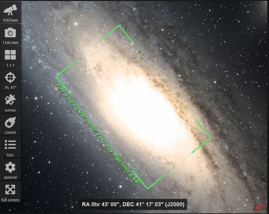

Avec la svbony sv555 et ma caméra 585C, ca me donnerait ce champ par exemple sur M31. Avoir un tel champ, est ce utile sur de nombreuses cibles ?
Bon, j'aurais le même avec la lunette guide achromatique pour zéro. Ca vaudrait le coup que je teste un soir de mettre la 585 dessus pour voir si l'achromatisme me gêne. En comparaison avec mon C8 et le réducteur de focale, j'aurais ça

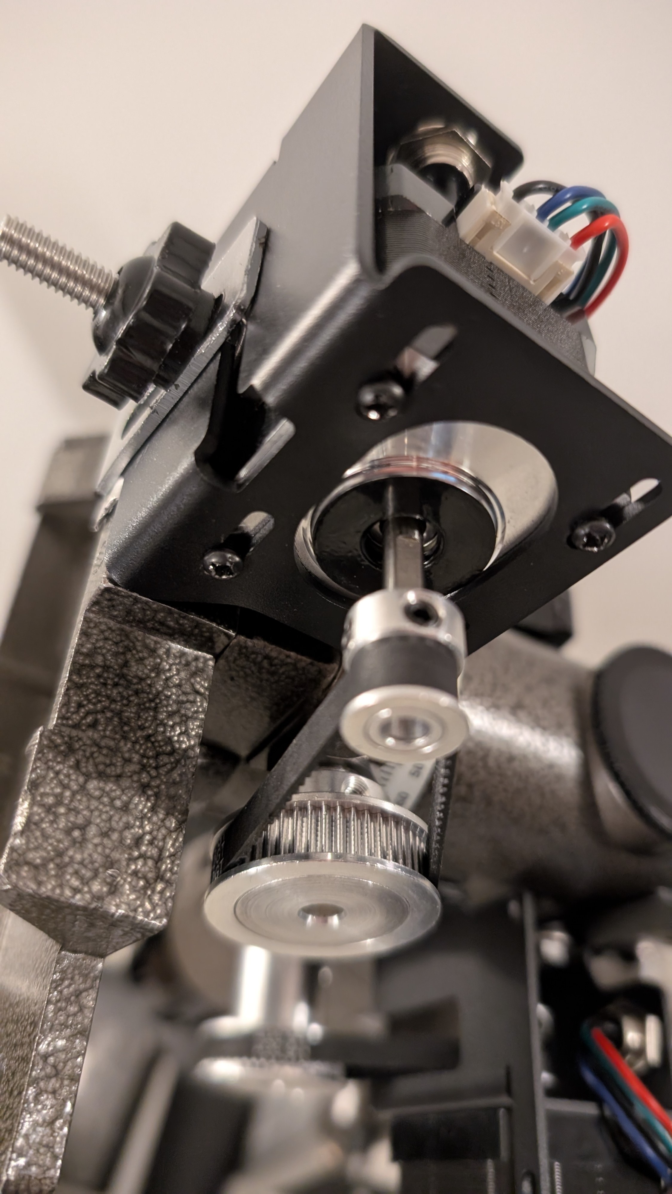

Onstep v5 pro reçu
Vu qu'on a pas de ciel ici, j'ai fait le montage et ça tourne ... En mouvement, je trouve ca très doux et silencieux
