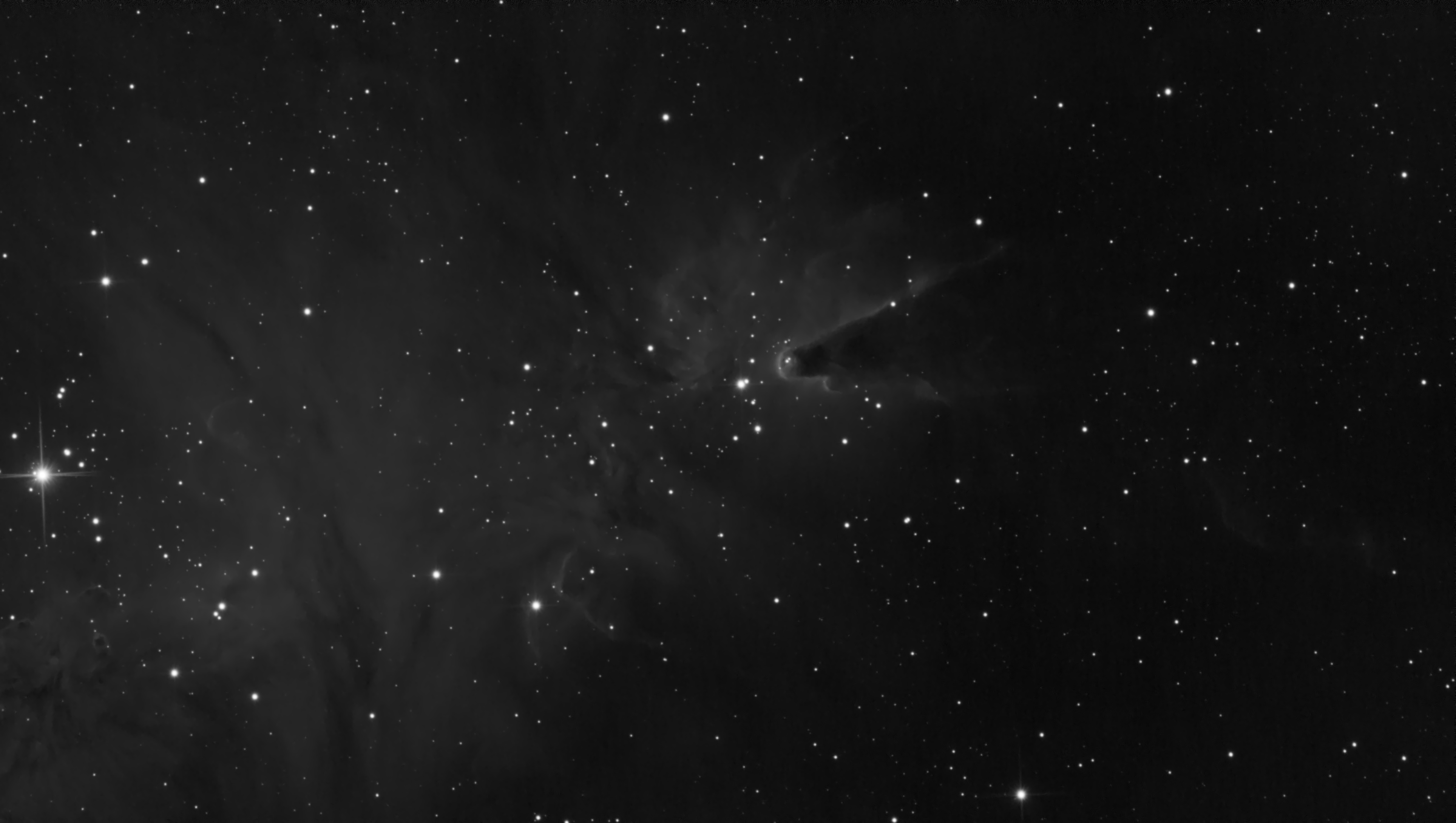

pour finir, un essai de Halpha sur le canasson.
90x60s gain=78, Offset=50
prétraitement siril comme les amas mais par contre une orgie de traitements:
1 GraXpert denoise
2 deconvolution siril
3 CosmicClarity -> renforcement des détails
4 stretch via GHS dans siril
passage rapide et peu convaincant dans gimp à la fin. Comme je m'y prend c'est surtout GraXpert denoise qui est efficace - et GHS dans siril
le résultat le voici:
je n'ai pas du tout croppé l'image, c'est volontaire. A distance de l'écran ca passe 8-)

Message par John Mc Burn » 04 févr. 2025, 20:52
Ben mon vieux c'est un sacré baptême du feu, grosse promo sur les tachouilles!!!
Elle marche vraiment, vraiment très fort cette Minicam8M :closedeyes:
Simple avis personnel sur le Canasson, si tu veux en tirer un peu plus sans tout abimer, après le prétraitement, utilise starnet et le Pixel Math de Siril pour séparer les étoiles du reste "avant" de faire quoi que ce soit d'autre sur ton image, la déconvolution est assez destructrice. Avec 90x60s tu as largement de quoi faire en signal pour te passer des étape 1/2/3 de ton traitement tout en gardant quelque chose de propre, tu fais ton prétraitement normal, une première montée d'histo avec l'histogramme hyperbolique généralisé en t’arrêtant des que le bruit commence a se voir a 100%, tu le sauves en fits tu mets de côté, tu le sauves une seconde fois en TIFF 16 bits pour starnet ==> un coup de Starnet, tu ouvres le résultat dans Siril et tu le sauves en fits sans rien toucher.
A ce stade tu as donc 2 fichiers fits, un complet et un sans les étoiles, tu ouvres Pixel Math, tu selectionnes ton fits complet en 1, tu sélectionnes ton Fits sans les etoiles en 2, et tu fais 1-2, tu sauves le résultats, ce sont tes étoiles seules.
A l'écrit ça parait long et compliqué, en vrai c'est clic clic.
A la fin tu as donc un fichier qui contient seulement les étoiles, et tu vas reprendre le fichier sorti de starnet ou tu n'as que la nébuleuse, et c'est ce dernier fichier que tu vas traiter comme il se doit, en se gardant de trop d'enthousiasme dans le tirage de curseurs, une fois que tu es satisfait tu peux éventuellement finir pas une réduction du bruit et tu n'auras plus qu'a ajouter les étoiles seules a ta nébuleuse sortie de traitement (calque superposition dans Gimp, PS ou autre).
Ça parait peut être abscons ce que je viens de dire, si j'ai le temps je ferai peut être un tuto rapide à la suite de ceux sur les bases du prétraitement, en vrai c'est tout bête. C'est dommage j'ai effacé tout mon dossier avec mes images intermédiaires, ça aurait été plus parlant.
en tous cas bravo, tu vas te régaler avec ce setup ;)
Edit: je te montre vite fait comment ça marche, juste pour le principe:
admettons que ce soit le résultat de ton prétraitement après une première montée d'histo, tu la sauves en fits, puis tu la sauves également en TIFF 16 bits
ensuite tu ouvres Starnet:
tu selectionnes ton fichier enregistré en TIFF 16 bits et tu lances
Dans Siril tu ouvres le Tiff sorti de starnet, sans les étoiles
Tu le sauves en fits
tu cliques sur la touches ajouter un fichier et tu selectionnes ton premier fits avec les étoiles
tu fais pareil pour aller chercher le fits sans les étoiles
tu doubles cliques sur le fits 1, tu doubles cliques sur le "-" dans opérateur et tu doubles cliques sur le fits 2 et tu as ça d'affiché normalement, tu cliques sur appliquer et :
Magie, tu n'as plus que les étoiles ^^ Tu peux donc jouer avec tout le reste sans les dezinguer et tu les rajouteras a la fin de ton traitement!

Hello,
en plus des galaxies un peu de nébuleuses en Halpha. A gauche d'orion c'est le bon moment pour le cone NGC2264 et puis la rosette NGC2244
on commence par le cone avec la miniCAM8 gain=78 offset=70 a -30C et le 150PDS. Avant j'avais utilisé les valeurs de @John Mc Burn
et la - je ne sais pas trop pourquoi à vrai dire j'ai augmenté un poil l'offset. Bref. 200x30s dans la nuit du 1 au 2 mars.
prétraitement dark/flat/offset. Denoise SIRIL avec AVST à fond puis transfo GHS pour etirement. C'est pas absolument top, dans la zone sombre de la base du cone
le bruit monte très vite si je tripote les niveaux avec gimp. j'avais tenté l'histoire stars+starless, le tuto de @John Mc Burn au-dessus
était facile à suivre mais par contre la recombinaison des deux fichiers avec gimp se passe mal (j'y étais pas arrivé avec le canasson)
je vous la propose comme ca.
