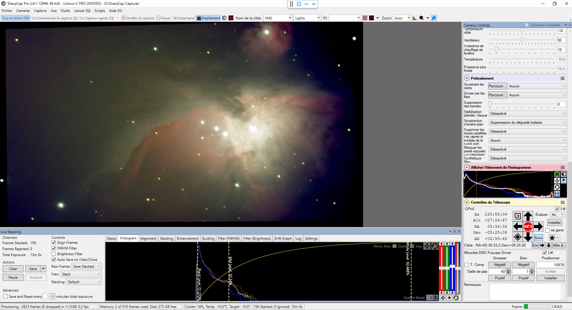

Ce soir, alignement fait avec CPWI, Sharpcap et resolution de plaques .. Enfin
Pour tester M42 en 5s

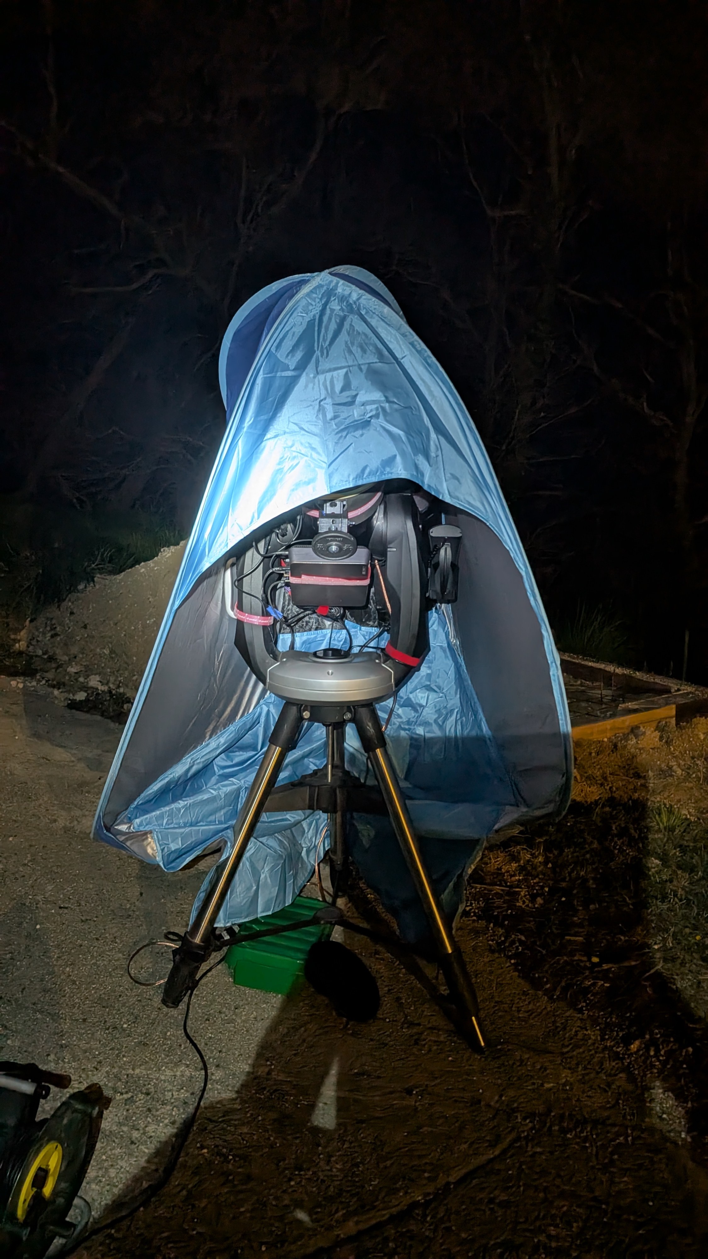

Autre cible, nuage.
Je sors et bien couvert contrairement aux prévisions (qui ont été mise à jour maintenant)
Et là il tombe des gouttes.
J'ai protégé en attendant l'éclaircie prévue.

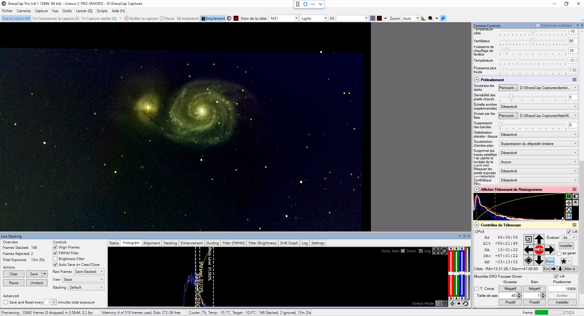

Je reste sur mes poses de 5s sans guidage car la je sèche. Je pense que je m'y remettrais avec le wedge un jour.
Voila M51 après 10 minutes

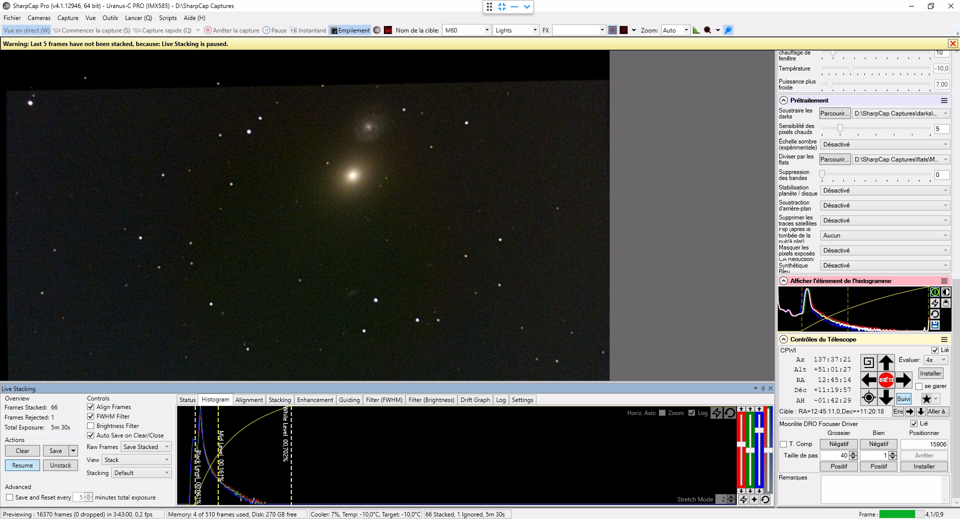

Message par darki » 25 mars 2025, 23:26
5 minutes sur M60
