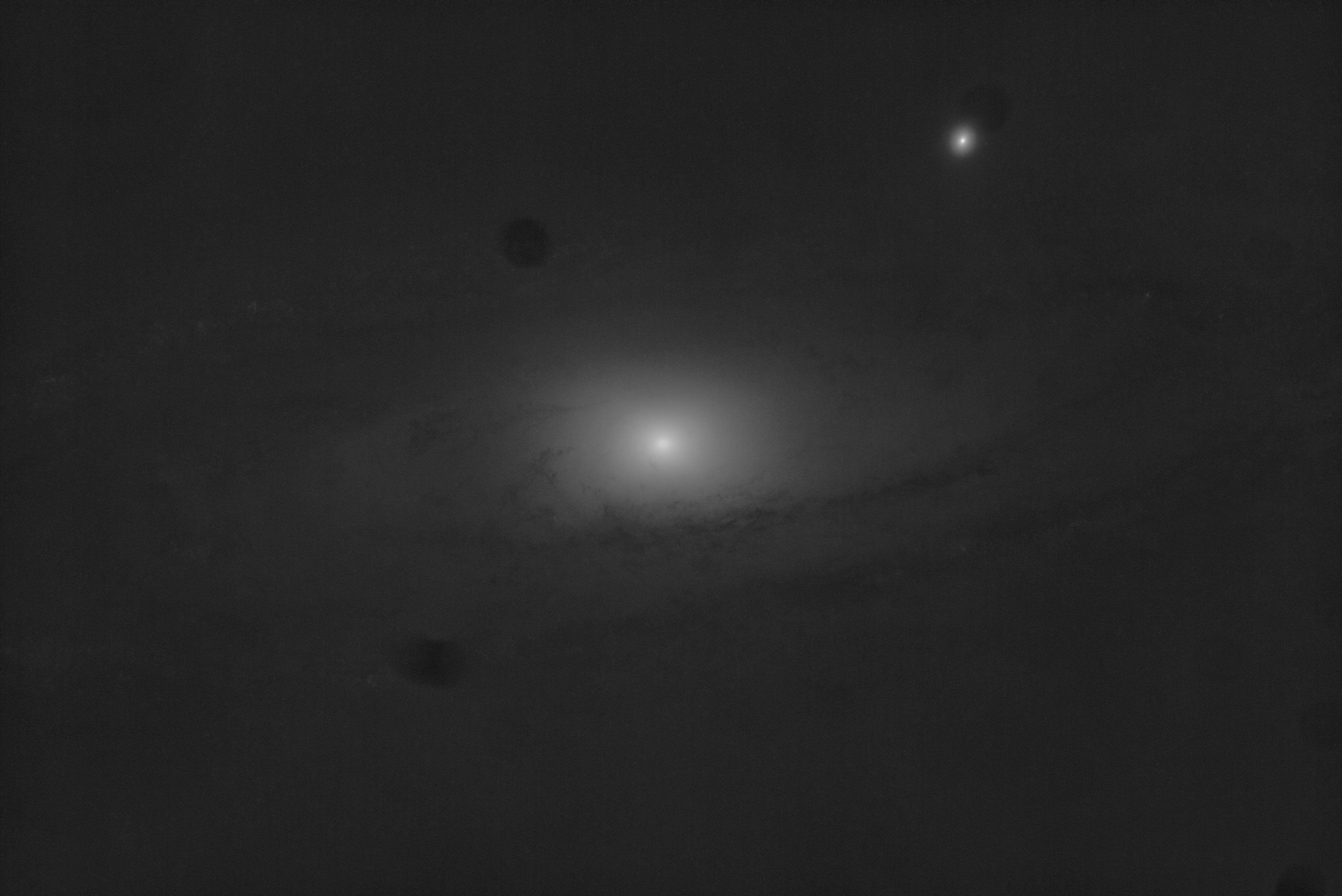

Outre les petits réglages de PHPD, j'essaie de faire le grand ménage de mon matériel et surtout des optiques. Je ne m'épargne pas de faire des flats, mais je préfère quand il n'y a pas de tâches sur les optiques. Et sur ce plan là je ne suis pas du tout au point. J'ai posté ci-dessous un stack starles de m31 et une brute d'hier soir. J'ai mesuré les tâches en pixels et appliqué la formule taille des tâches en pixels x taille d'un pixel en microns x par le rapport FD et divisé par 1000. J'obtiens 6,52 mm (248 x 3.76 x 7 / 1000 ).... et je ne vois pas du tout ce qui peut occasionner ces tâches à 3,72 mm du capteur ..
J'ai démonté ma roue à filtre et ma caméra. Pas de tâches sur le hublot de la caméra ni sur les filtres. Tout est nickel. J'ai mis ma lunette en extérieur sur la monture et pointé le ciel : aucune tâche visible sur les lentilles .Si vous avez une idée je suis preneur.

Message par roza7267 » 06 sept. 2025, 19:17
Je me permets un petit up ... personne n'a une idée de l'origine de mes tachouilles
VA pas vraiment va de roza
Message par Fabiolat74 » 06 sept. 2025, 19:47
tache de gras dû aux doigts ? ta 2 taches bien rondent surement poussieres ou pollens
