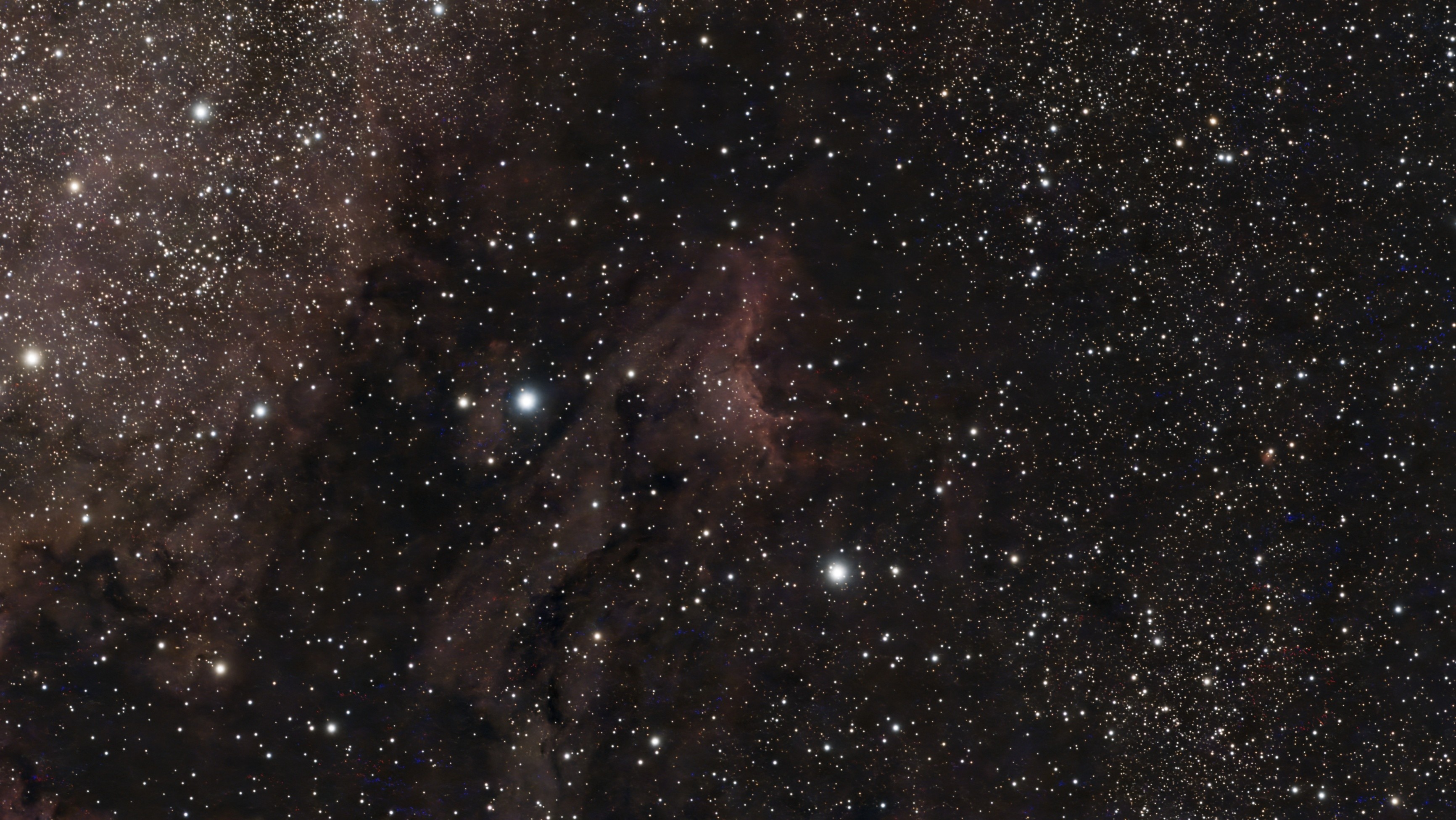

Message par steph37 » 21 juin 2025, 06:32
Le Pelican (IC 5070), 562 images de 15s, gain 120. Sortie du Dwarf + bricoles dans Affinity, pas de recadrage
Messages : 4449
DWARF III
Message par steph37 » 21 juin 2025, 13:25
Version du Pélican traitée par Stellar Studio ; on voit qu'on récupère pas mal de détails pas très visibles sur la version précédente (où j'avais pas fait grand chose pour améliorer l'image).

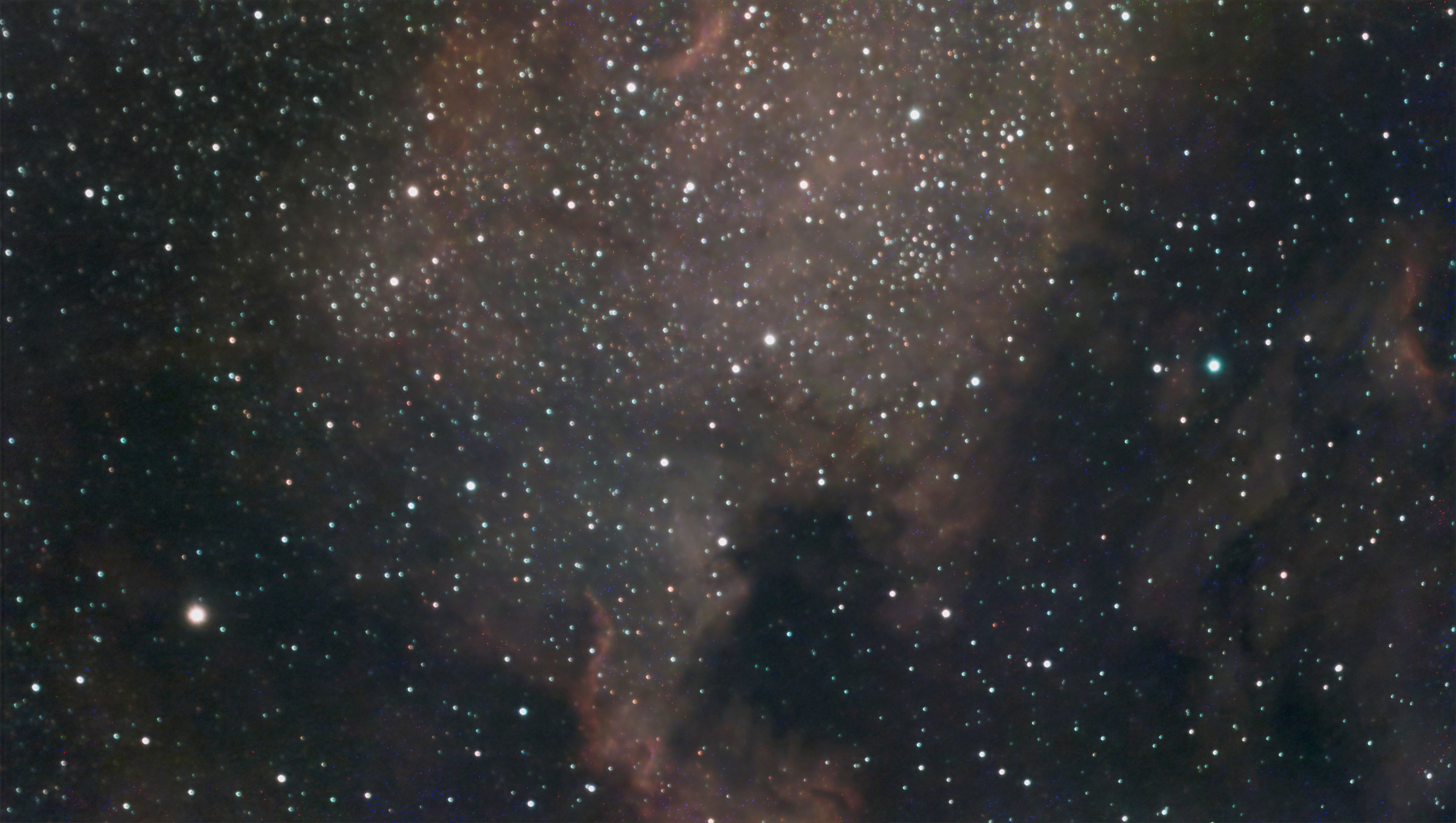

Messages : 4449
DWARF III
Message par steph37 » 24 juin 2025, 06:26
Je l'aime bien cette version de la nébuleuse d'Amérique du Nord. 323 poses de 30s, gain 120, filtre duo band, pas de darks, pas de recadrage. Sortie du Dwarf + bricoles dans Affinity, pas d'intervention de Stellar Studio qui peut être assez bourrin. Les étoiles ont l'air bien mieux que sur la version d'hier.
J'ai voulu diminuer un peu mon temps de pose (30s) mais, je n'avais pas encore bien vu ça, il y a des crans prédéfinis. Du coup la première durée inférieure à 30s, c'est 15s. J'ai laissé 30. Côté Dwarf, j'ai juste essayé d'améliorer la stabilité avec un trépied mis au plus bas (finalement les arbres ne me gênent pas, la cible est assez haute). Probablement ce qui a changé le plus par rapport à hier, c'est la qualité du ciel.
Sur la droite de l'image, assez sombre, on retrouve le Pélican ;)
Messages : 11424
DWARF III
Message par pejive » 24 juin 2025, 07:59
Cette fois les étoiles sont "normales". Astap ayant accepté de solver,, la magnitude max se situe vers 16
J'ai l'impression qu'il y a beaucoup de pixels chauds, bleus notamment.
Le filtre donne un effet "guirlande de Noel" :)
Je préfère le canal Vert

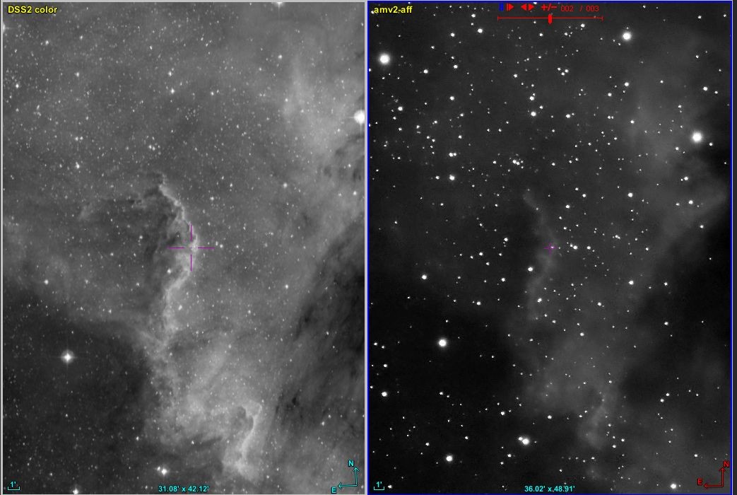

Messages : 11424
DWARF III
Message par pejive » 24 juin 2025, 08:18
comparaison avec DSS dans Aladin; ce n'est pas ridicule

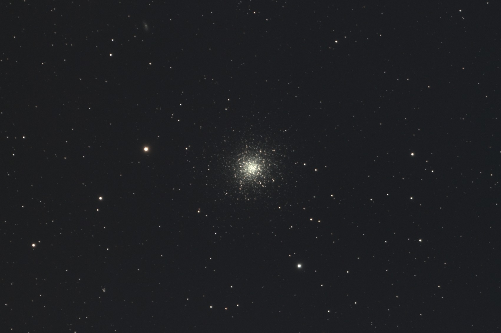

Message par steph37 » 02 juil. 2025, 22:31
La toute petite M57 avec le tout petit Dwarf, euh... juste pour le sport ;) . 200 images sélectionnées de 30s, gain 120, filtre dual band. Gravement recadrée

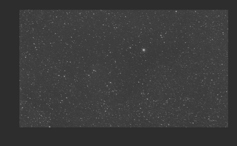

Message par pejive » 04 juil. 2025, 10:10
Petite analyse :)
Parmi toutes ces étoiles j'ai repéré une multiple (visuelle) GRF 12 dont les composantes sont très espacées
GRF 12.jpg (83.64 Kio) Consulté 1946 fois
Dans AstroSurface on voit que les étoiles sont saturées; est-ce le résultat du post traitement ?
çà ne facilite pas la mesure mais on arrive à 64 pixels pour la composante AC de 90 arcsec de séparation, soit 1,40 arcsec/pixel
Si on applique la sacro sainte formule de l'échantillonnage (pixels de 2 microns, focale 150 mm) on devrait avoir 206x 2/150=2,75 arcsec/pix :?:
Je subodore que ton image a été redimensionnée ?
Messages : 4449
DWARF III
Message par steph37 » 04 juil. 2025, 10:20
Merci @pejive pour ton analyse !
je n'ai pas recadré ni redimensionné l'image, par contre, c'est certain, Stellar Studio bricole les étoiles
Les étoiles sont saturées, c'est, je pense, parce que le temps d'expo de chaque brute est important (60s), le gain à +36dB . Comme l'objet ciblé est du genre sombre j'ai choisi cette expo bourrin pour espérer entrevoir quelques détails dans cette nébuleuse obscure qui à "sacrifier les étoiles".
Voici l'image stackée, sortie bio directe du Dwarf (avant traitement Stellar Studio), non redimensionnée, non recadrée.
