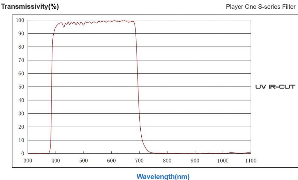

geodob
Messages : 1486
Localisation : Bretagne
DWARF III
Message par geodob » 02 août 2025, 13:24
steph37 a écrit :
02 août 2025, 13:14
about 430-690nm,
Celui de player one environ 400 à 700nm , sensiblement équivalent, peut-être la raideur de la coupure
Je suppose que tu ne peux mettre que les filtres fournies avec l'instrument.
Messages : 4448
DWARF III
Message par steph37 » 02 août 2025, 13:52
geodob a écrit :
02 août 2025, 13:24
Oui c'est bien ça la contrainte, ils sont internes ;)
