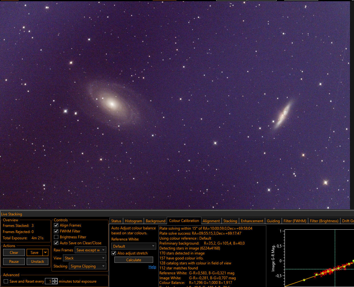

Message par Opmc73 » 22 juil. 2025, 22:58
bon je fais M81 mais je trouve le champ tres grand, je me demande si j'ai bien ajusté le réducteur ...j'ai une focale de 1065 donc f/5.3 j'ai un backfocus un peu trop grand, par contre ca a l'air d'aller :shock: sauf que des nuages sont arrivés ....pffff

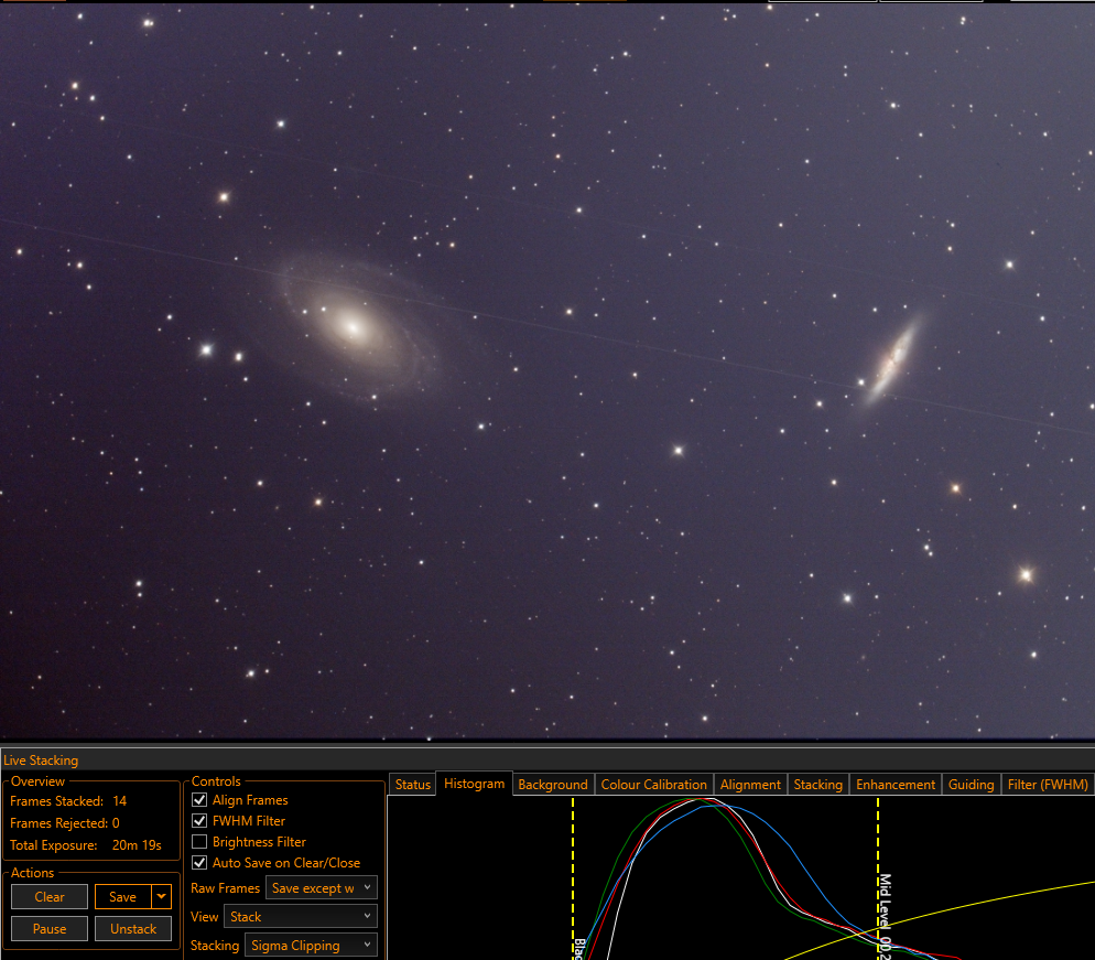

Message par Opmc73 » 22 juil. 2025, 23:09
différence de résolution entre M81 RC8 couleur et le RC10 mono
8 min couleur F 1065mm +zoom
3min30 mono F 1525 mm
Messages : 5220
VA couleur RC8 TS-Optics Opmc
Message par Opmc73 » 22 juil. 2025, 23:19
et zoom 30% a 30 min
en terme de capteur c'est homogene sur les 2 setup apres calcul du temps de pose et gain optimum par Sc , les 2 imx571 sont sur un gain du cote de 298 et 77s/87s pour un bruit de 5%

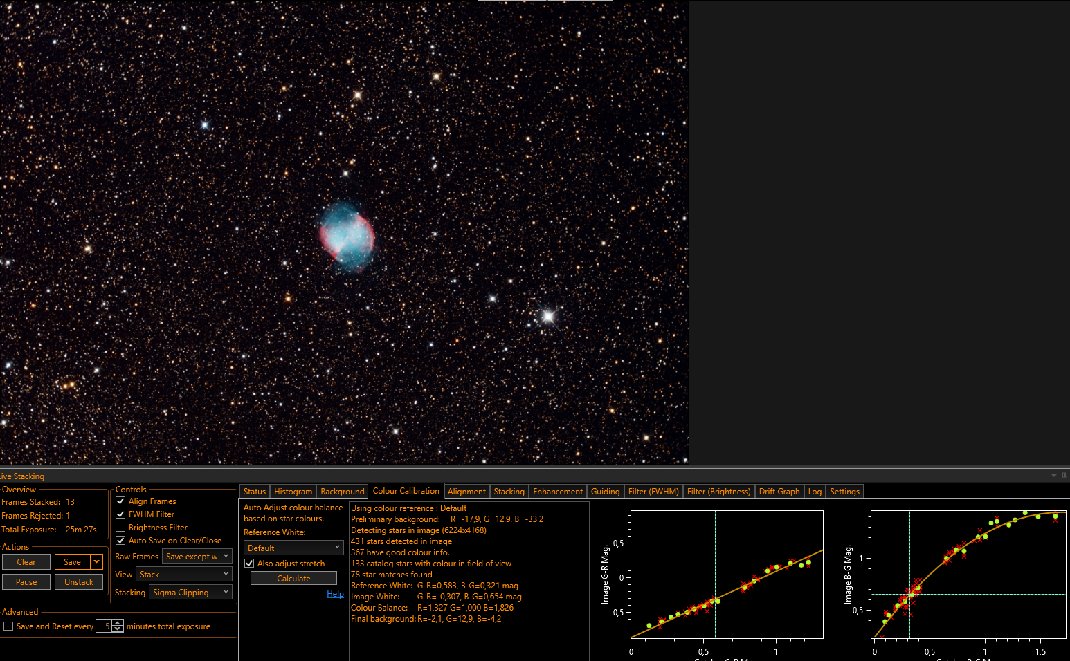

Message par Opmc73 » 23 juil. 2025, 02:03
et un petit M27 gain 300 et 117s de pose
et un petit zoom 59% a 11 min
je fais joujou avec la nouvelle fonction de calibration des couleurs

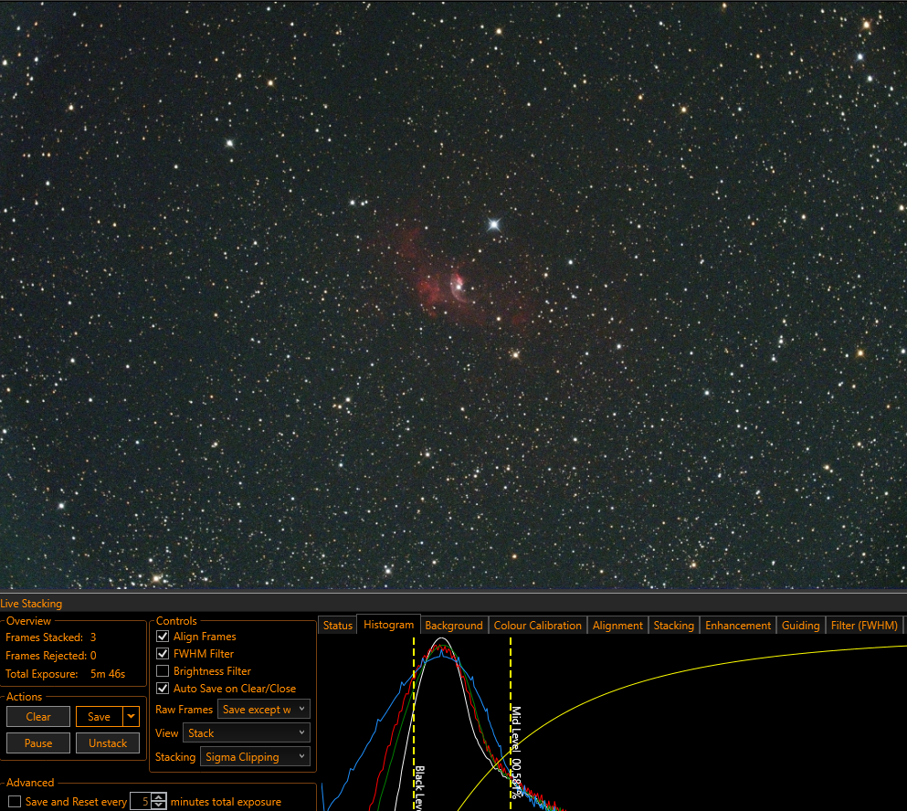

Message par Opmc73 » 10 août 2025, 00:22
Un petit tour vers la bulle en couleurs ...la lune monte dans le coin opposé
crop zoom 66% a 30 min

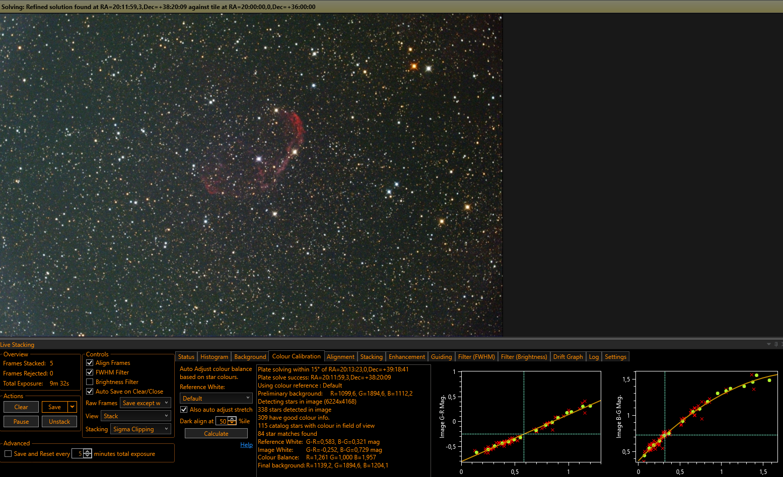

Message par Opmc73 » 10 août 2025, 03:17
et un croissant coloré pour finir cette nuit de pleine lune decroissante
38 min plus tard. Il y a un peu de vignetage apparent, mon flat sur ciel devait pas etre extra
