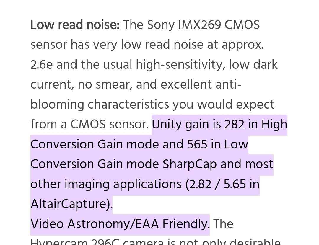

Si tu utilises Sharpcap, le gain est à 565 et pour les filtres serrés, je monte à 2-3x le temps de pose normal (donc 120 ou 180s) ET le gain x3 aussi (gain relatif = 1800 pour la 269C).
Mais le l-enhance est moyennement serré, donc possible que juste monter un peu le gain et rester à 60s suffise.
Copie du site Altair Astro
