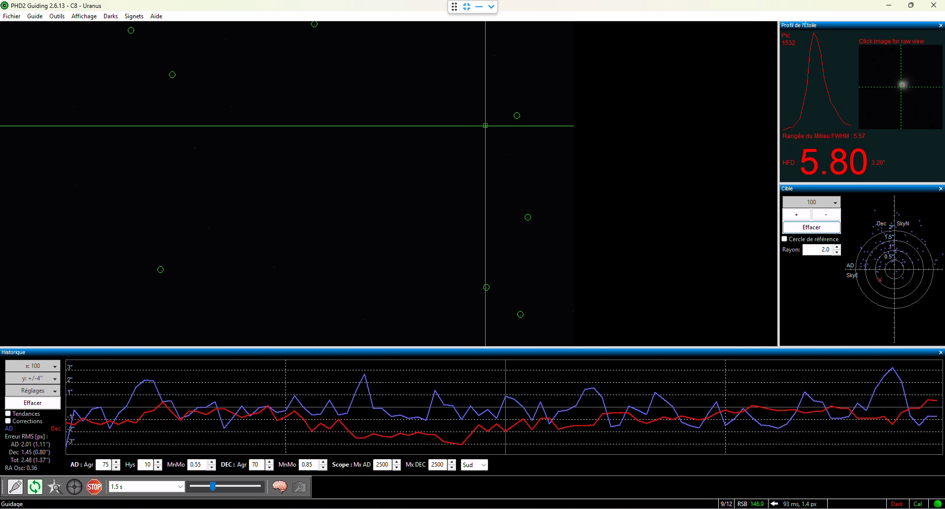

Voila mon guidage de ce soir
Messages : 11462
Début guidage
Message par Olivier-Fantasy » 05 sept. 2025, 22:41
Impressionnant !! :clap: :clap: :clap:

Je me suis reis sur des tests de guidage du CPC800 sur son wedge avec MES refaite.
Conditions particulières, je teste le guidage avec le train optique principal, donc le tube C8 réduit à 1085 de focale et la 585C collée à son cul.
Après moultes calibrations, assistant de guidage ca m'a en gros dit que j'avais un jeu énorme en DEC et un conseil de ne guider que dans la direction Sud en Dec.
Voici les résultats :
Et un exemple de guidage télescope pointé dans le secteur de M57. C'est mieux qu'avant mais c'est pas avec une lunette guide ... et c'est pas top
