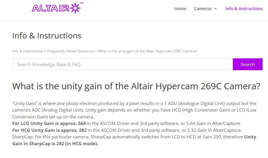

Alors, j'ai mis à jour SC et j'ai refait l'analyse de capteur de mon Altair 269C, pour voir où était ce fichu "gain unitaire" - puisqu'Altair dit qu'il est à 565... MAIS... qu'il serait plutôt à 282 dans SC... sauf que ce n'est pas ce que je vois sur l'analyse capteur que j'avais faite en recevant la caméra :
2025-10-18 15_48_40-SharpCap Pro (v4.1.13835, 64 bit) - AA269CPROTEC - C__Users_olivi_Dropbox_Astro_.jpg
Ben non, il est toujours bien à 565 chez moi... Je ne vois aucune option à cliquer qui pourrait le redescendre.
Je vais laisser comme ça alors.

Messages : 11530
Les caméras astros , courbes caractéristiques, drivers .......
Message par pejive » 18 oct. 2025, 17:55
Altair donne la même que toi pour la 269 :D

Sauf que Altaïr dit ça :doh:
Donc dans les deux cas, Altaïr raconte n'importe quoi :ninja:
L'autre possibilité c'est que l'analyse du capteur ne sait pas sur quel pied danser entre le LCG et le HCG, hors Sharpcap fait arbitrairement passer la camera en mode HCG dès qu'on dépasse le gain 200, d'ou la note de Altaïr himself qui dit que en HCG le unity gain c'est 282, allez comprendre!
@Olivier-Fantasy Dans Sharpcap on a aucun accès aux modes évolués de la Touptek, c'est un peu comme avec la 269 Altaïr, ou on ne peu pas sélectionner le mode.
Dans Sharpcap, des trucs se passent automatiquement en fonction du gain choisi, mais c'est pas clair.
Si tu veux avoir accès a tout il faut- passer par Nina, même avec la dernière version de SC il en manque la moitié.

John Mc Burn a écrit :
18 oct. 2025, 18:48
Oui oui, je sais bien, j'ai vu ça aussi quand j'avais reçu la caméra - et j'avais déjà écrit à l'époque que, bon... WTF?... et j'étais resté sur 565... Mais je peux faire des darks pour 282 pour essayer.
Et du coup, pour la Touptek, tu te mets en "Low noise" ou tu restes en "16bits" (normal) ? J'ai vu le gain 300, offset 300 - et ça a l'air bien aussi chez moi, d'après ce que j'ai vu (même à 180s, ça semble bon à offset 300)... Par contre, je ne sais pas quelle option choisir, dans le menu en haut à droite, le 16 normal ou le 16 low...
EDIT : je viens de voir le reste de ton message, arrivé pendant que j'écrivais le mien ;)
18 oct. 2025, 18:48
Là, tu es sur la 571... Donc, en gros, on n'a pas d'option pour passer de LCG à HCG dans SC, ça se fait tout seul en fonction du gain... (et pour le mode que l'on doit choisir dans SC, du coup, tu ferais quoi toi ?)

Dans SC à gain 300 on est en mode HCG avec la 571, je reste sur le mode raw 16 standard, comme j'en suis encore à la phase de découverte et que je suis plus dans le réglage du tube lui même, je n'ai pas encore creusé le sujet 571, mais à terme je n'utiliserai que Nina pour avoir la main sur tout, et les darks et les flats seront fait depuis NINA (et traités en master avec Siril) car avec SC on est bloqué par les choix limités.
De ce que j'ai vu en pose longue, sur des objets ou il y a de la dynamique, gain 100 LCG/HFW/LN me semble être la meilleure solution, on a pas accès au mode HFW (High Full Well) dans SC, pour les cible pas trop lumineuses et en bande étroite, gain 300/HCG/HFW/LN me semble être le bon compromis, mais la encore il faut passer par Nina. Pour avoir testé vite fait le mode LCG, les darks sont bien plus propres qu'en HCG, mais je n'ai pas poussé assez loin l'investigation, c'est un travail que j'ai encore à faire.
