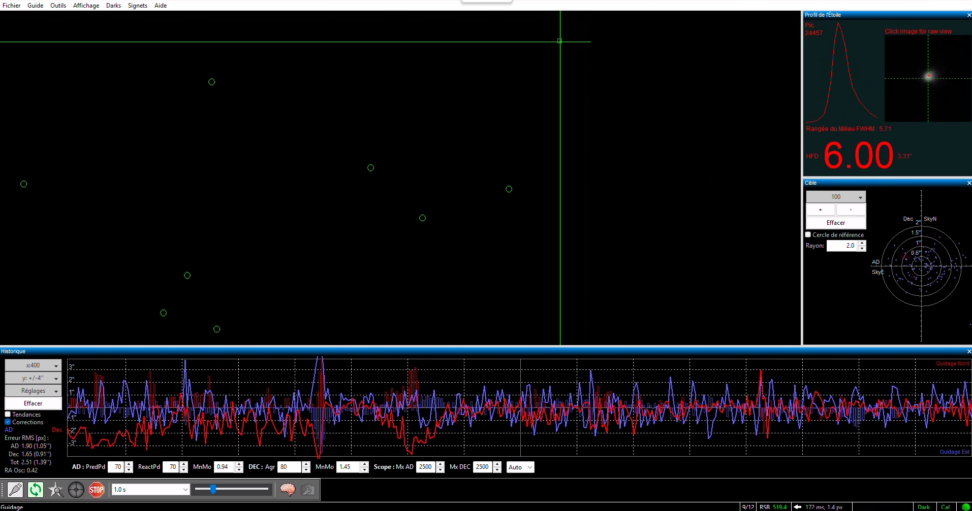

Ce soir ca donne ca en ayant refait des calibrations et assistant de guidage, je suis pas sur qu'on puisse arriver à mieux en AD avec une telle mécanique
Les logs sont là : https://openphdguiding.org/logs/dl/PHD2_logs_qWRP.zip

OK, vu. Bon c’est sûr que 1 arc sec c’est pas folichon et que le DEC part toujours en vrille, mais c’est encore un progrès. Je serais quand même moins négatif que toi sur la mécanique de l’axe AD, car contrairement aux corrections en DEC il n’y a pas de changements de sens au cours du guidage, le moteur ralentit ou accélère mais c’est tout, le contact VSF/roue n’est jamais perdu.

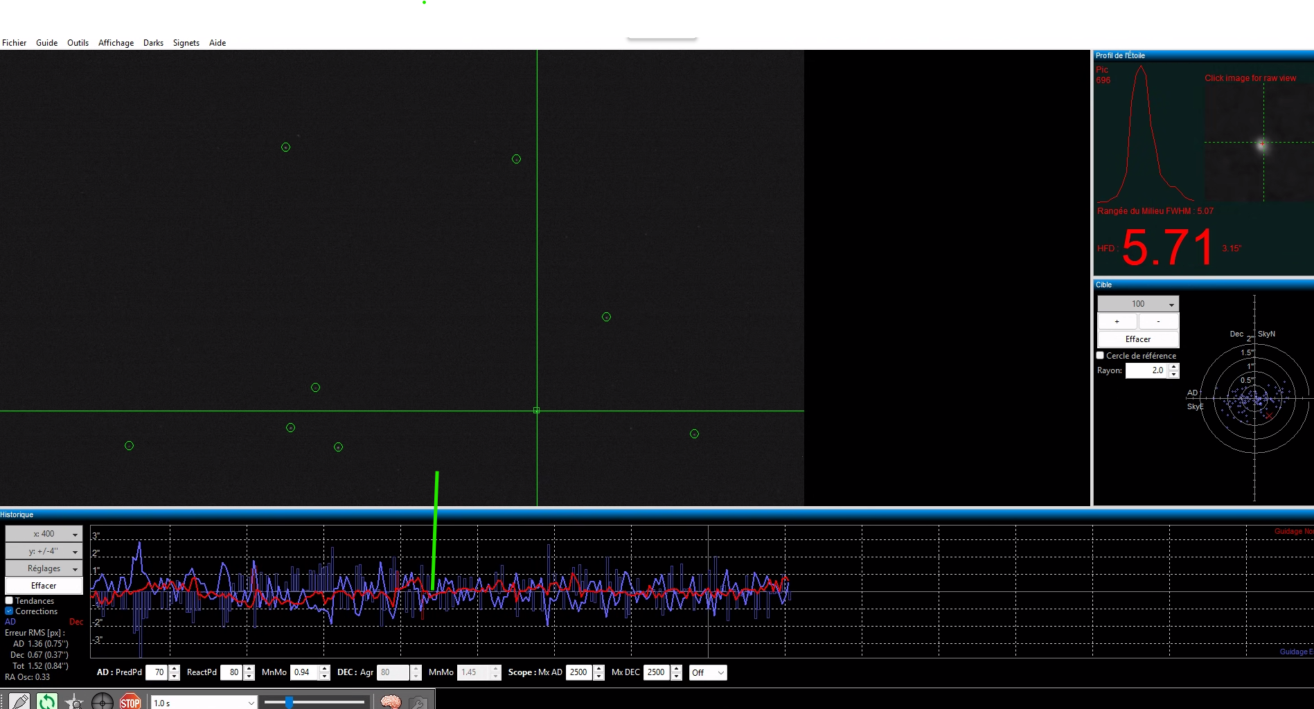

Ce soir, je refait un test, ca démarre bien, puis je met sur off (marqueur vert) le guidage en DEC et il me semble que c'est mieux ...
Quoique au bout d'un moment c'est parti en dérive, j'ai réactivé auto au marqueur vert

C'est mieux hélas pas suffisant pour ce tube
