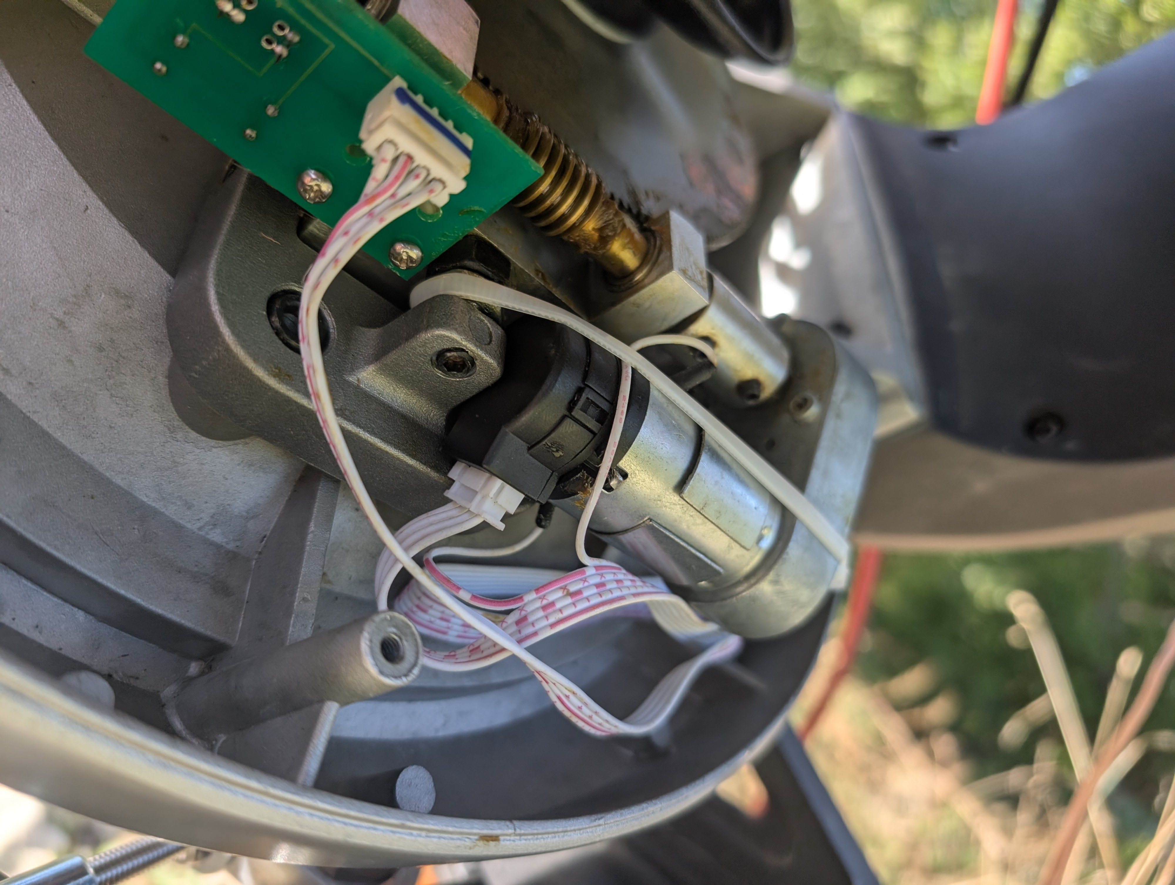

Ah, la belle mécanique de précision que voilà....
Merci celestron.
Regardez les mouvements du moteur ...
PXL_20250917_090841122.mp4
(48.9 Mio) Téléchargé 230 fois
Belle rigidité de la pâte de fixation ... Me reste à faire une cale pour la coincer.
PXL_20250917_092011260.mp4
(27.3 Mio) Téléchargé 219 fois
Dernière modification par darki le 17 sept. 2025, 11:21, modifié 1 fois.
Bruit pas symphatique. :think:
Cela doit entraîner un backlash conséquent.
ça manque de fluidité

Bon pas de cale facile à mettre, du coup le bon vieux rislan ... Et bien sûr impossible de remettre la main sur la pince a rislan pour le serrer correctement.
Toujours ce bruit mais en fait il a toujours exister. Quand on voit l'alignement du moteur c'est pas vraiment étonnant.
PXL_20250917_094948663.mp4
(45.31 Mio) Téléchargé 265 fois

darki a écrit :
17 sept. 2025, 11:57
Pff pas très pro leur système :(

@darki attends, le moteur est bien solidaire de la VSF ? Donc finalement monté sur le fameux ressort dont on causait il y a 2 jours. Le souci, c’est pas plutôt la roue dentée (la grande) qui est usinée n’importe comment ?
Messages : 4269
Début guidage
Message par darki » 17 sept. 2025, 22:57
@clouzot Le moteur est "à peu près" solidaire de la VSF.
Contrairement à la DEC ou il y a un ressort bien visible, sur AD c'est un tout petit pointeau en teflon (plastique) dans une vis creuse avec un mini ressort et en fait il y a un écrou qui règle je jeu d'appui de la VSF sur la roue dentée.
Le pb, c'est que le moteur bouge, donc quand ca tourne, c'est d'abord le moteur qui tourne avant d'entrainer la vsf ....
Conception on ne peut plus merdique, la DEC est mieux faite au final.

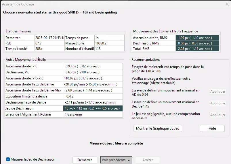

Ce soir ca donne ca en ayant refait des calibrations et assistant de guidage, je suis pas sur qu'on puisse arriver à mieux en AD avec une telle mécanique
Les logs sont là : https://openphdguiding.org/logs/dl/PHD2_logs_qWRP.zip

OK, vu. Bon c’est sûr que 1 arc sec c’est pas folichon et que le DEC part toujours en vrille, mais c’est encore un progrès. Je serais quand même moins négatif que toi sur la mécanique de l’axe AD, car contrairement aux corrections en DEC il n’y a pas de changements de sens au cours du guidage, le moteur ralentit ou accélère mais c’est tout, le contact VSF/roue n’est jamais perdu.

17 sept. 2025, 23:18
Je l'ai réglé avec un jeu minimal pour que ca semble tourner sans forcer.
Pour la DEC, c'est surprenant car quand je fait l'assistant guidage, maintenant il me dit que j'ai pas de jeu ...
