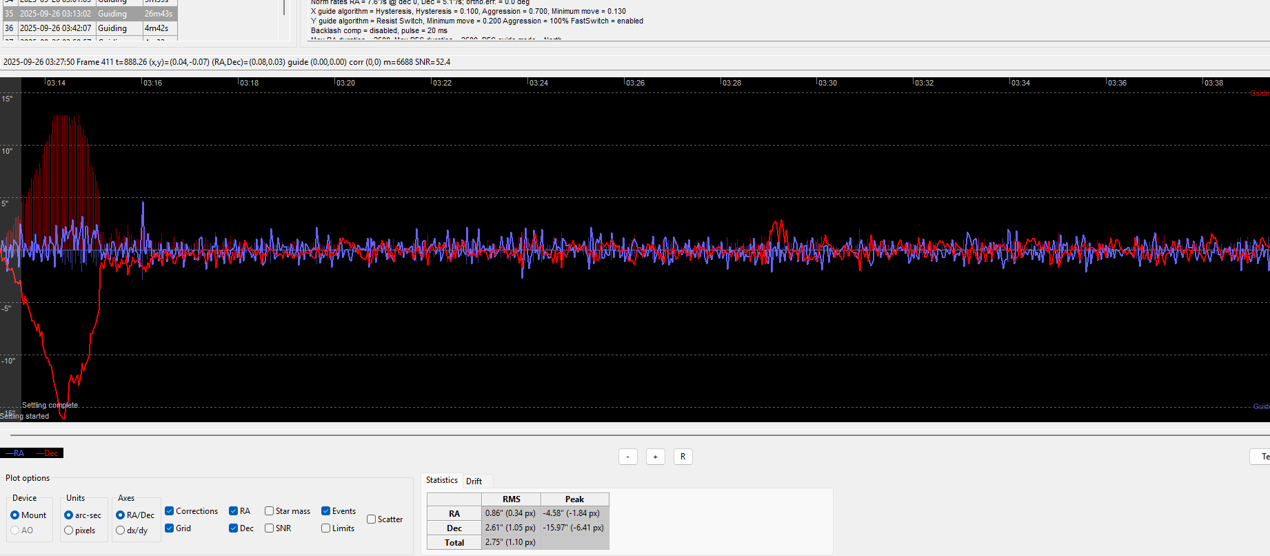

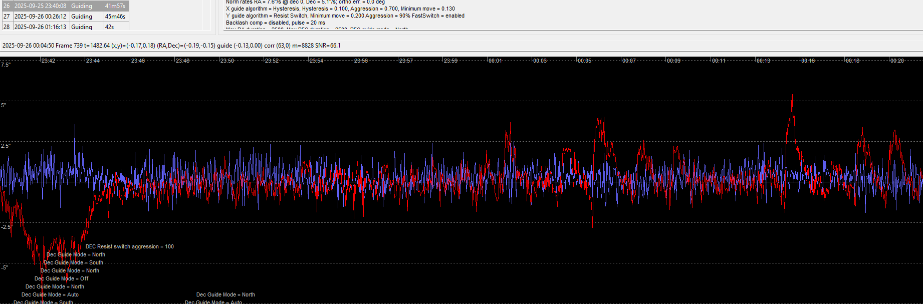

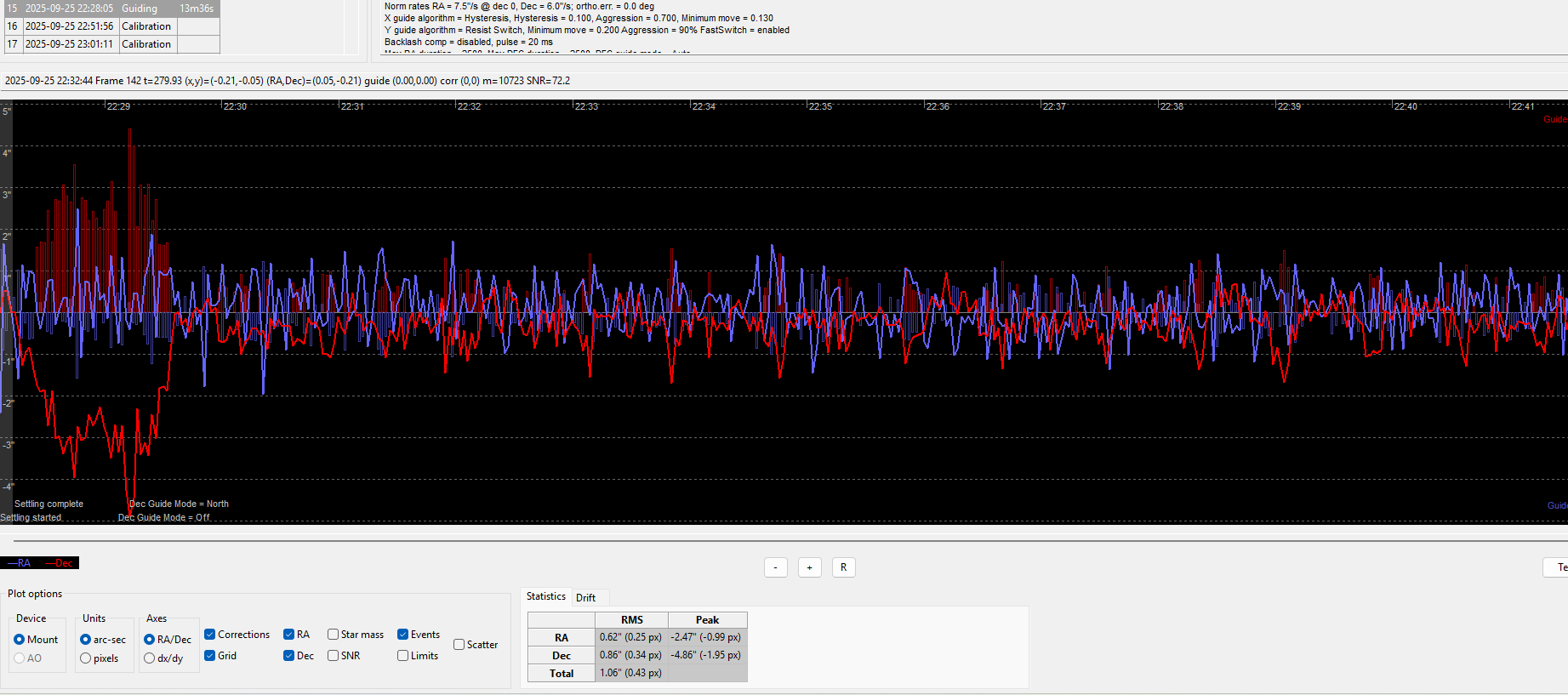

A propos du guidage cette nuit sur le setup grand champ, je constate que quand je guide en auto sur la dec, des fois ca va bien et des fois la DEC part loin, si je met guidage Nord, ca récupère et se stabilise.
J'ai donc laissé guidage nord au lieu de auto mais quid lors des retournements au méridien ?
Par ailleurs, en analysant les log phd de cette nuit par exemple, je constate que la DEC let un temps certain à se stabiliser, est ce que ca démontre quelque chose à propos de la monture CG4 (EQ3-2 de celestron) que je pourrait régler ?
Je soupçonne un truc sur la DEC car l'assistant guidage n'arrive jamais à me faire une mesure du jeu (mouvement sud incohérents).
Aussi certaines calibrations échoue pour cause d'étoile qui n'a pas assez bougée lors des mouvement sud encore.
Voici quelque copie d'écran de phd2 log viewer :
