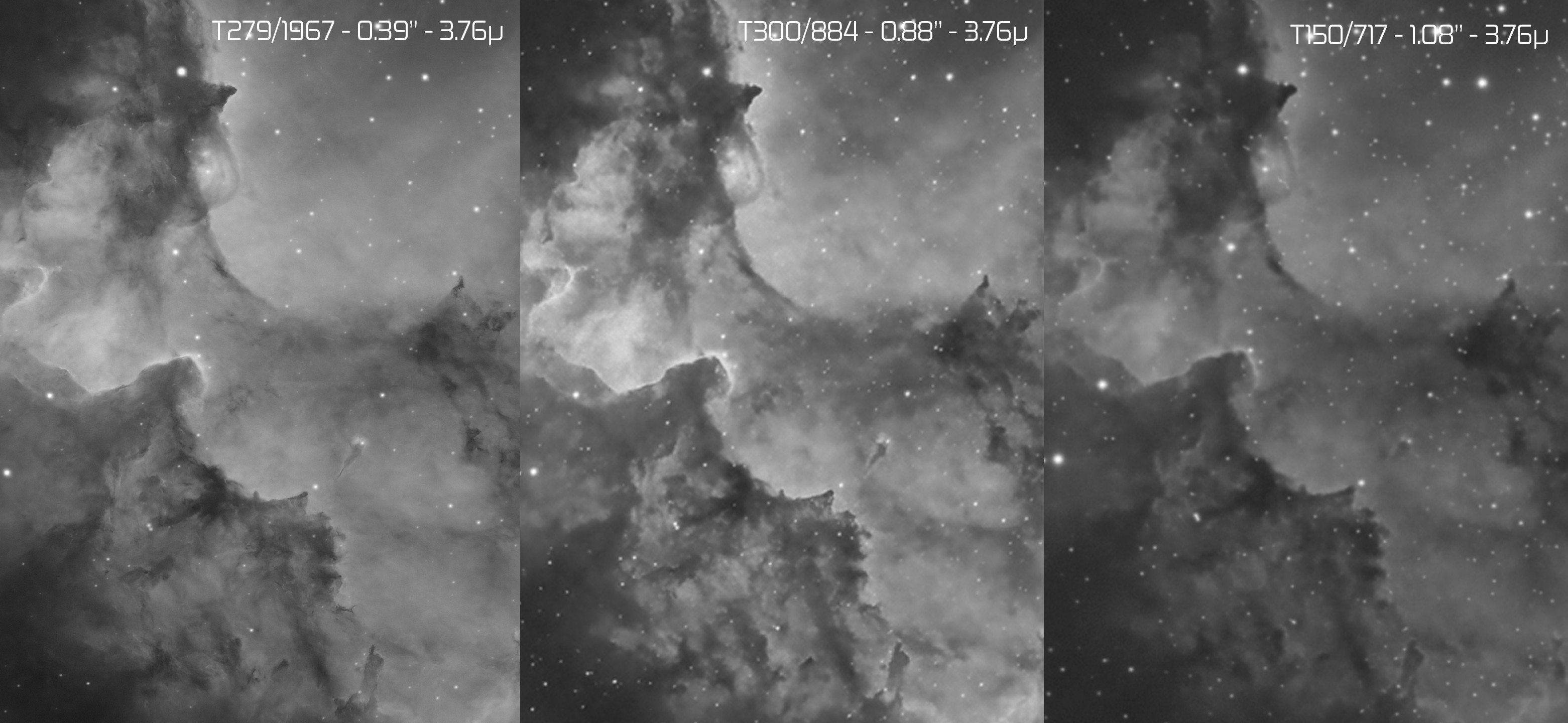

Pour le Bin 2 et le Bin 1, comme toujours, il y a la théorie, et puis il y a la pratique, et moi la, ben écoute, plutôt qu'un long discours:
La théorie je m'en carre l'oignon avec une pelle a tarte quand je vois ça :lol:
Les trois images sont faites depuis l'observatoire, dans des conditions voisines, avec la même famille de capteur 3.76µ (571 pour l'image au C11 HD et 533 pour les deux autres), le seul élément qui varie beaucoup c'est l’échantillonnage, par extension de la focale. Évidemment j'ai volontairement mis à l’échelle par rapport au C11 HD (et j'ai pas été vache, je suis pas à 100% de la taille d'acquisition).
On peut admettre que j'ai progressé en terme de traitement, mais que la valeur clé ici ça reste la résolution à l'acquisition, dommage je n'ai plus les brutes des autres.
On voit aussi que les filtres Touptek sont plus sélectifs aussi, vs mes ex Baader 6.5nm (la on est a 3.5/4nm)

Ah oui !!!!! Il n'y a pas photo !!! C'est carrément plus doux, naturel et détaillé !!

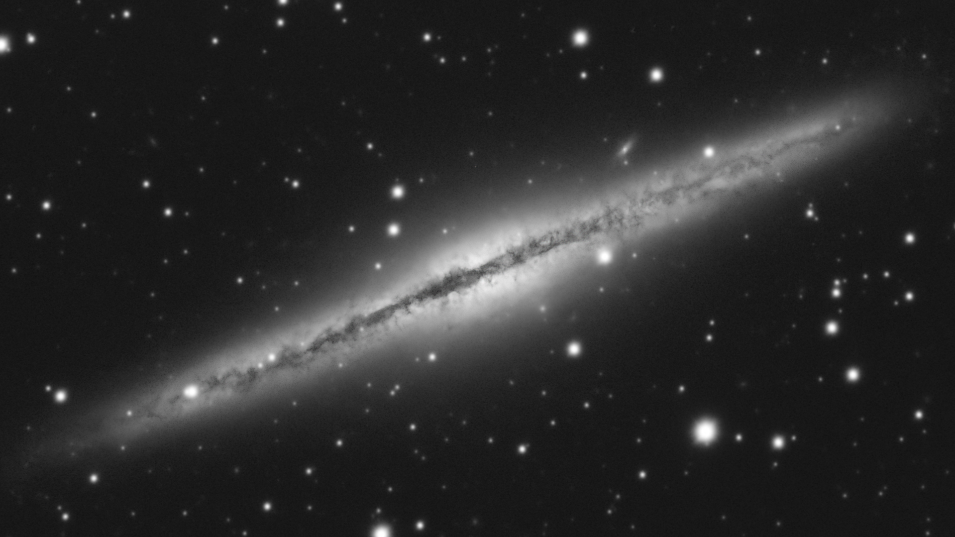

Maintenant passons à NGC 891d'hier soir, t'as vu @dob250 j'ai attendu avant de la poster :closedeyes:
Le tube était en température pour celle ci, ça change tout, et le seeing était meilleur aussi, forcément la résolution est tout de suite meilleure et c'est plus facile au traitement de jouer avec la déconvolution.
NGC 891 (And) - 20x180s - L - gain 300/offset 300 - T279/1967 - 571M en bin 1 - CQ350 - PHD2 - Siril/PS
Le crop de cochon, ou à 100% de la taille d'acquisition ça rentre tout juste sur un écran FHD :ninja:
Après j'ai un gros morceau a traiter, M33 en LRVB+Ha, mais ce sera pour une autre fois.

Magique galaxie, un sacré morceau dans un C11

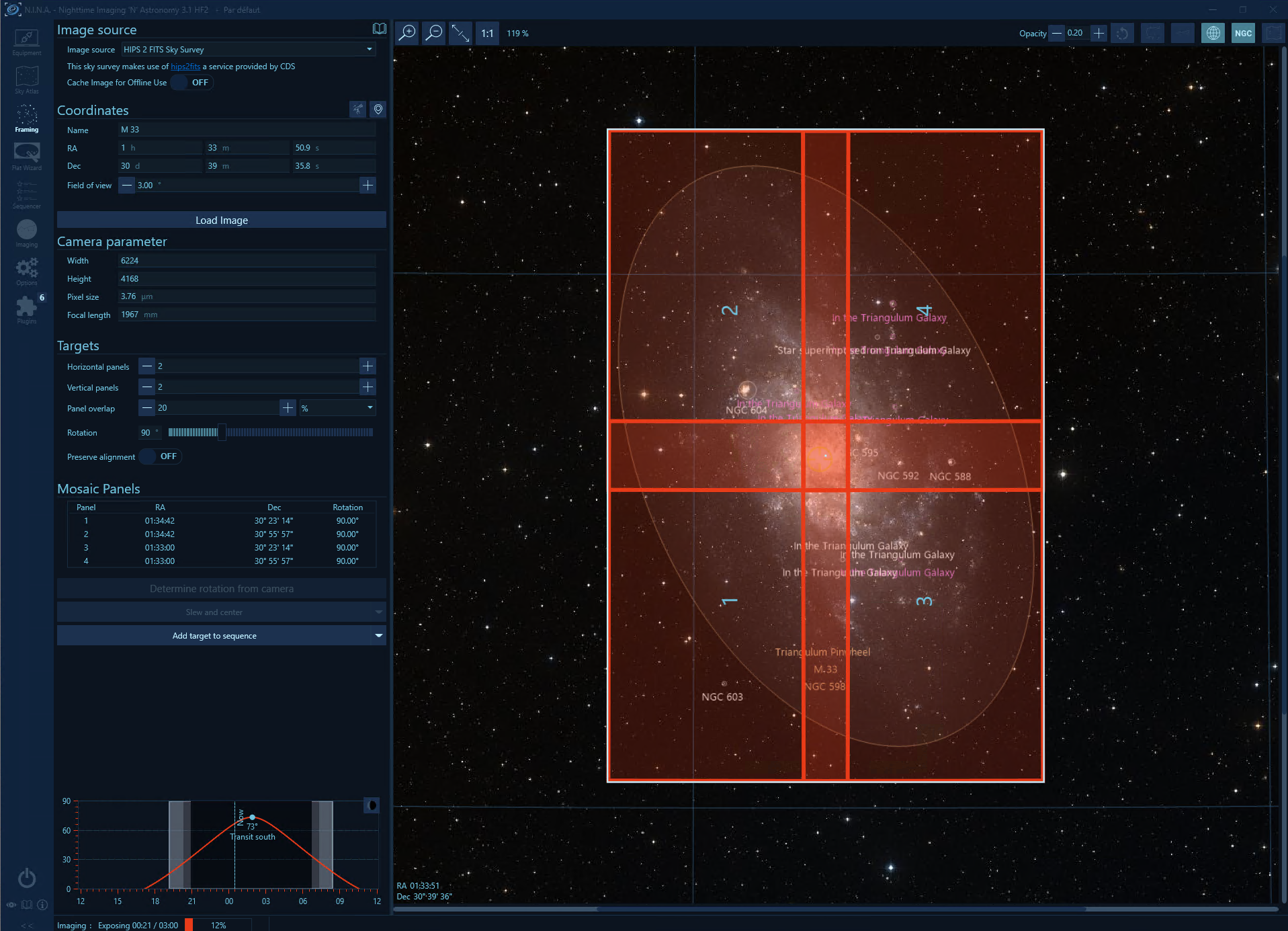

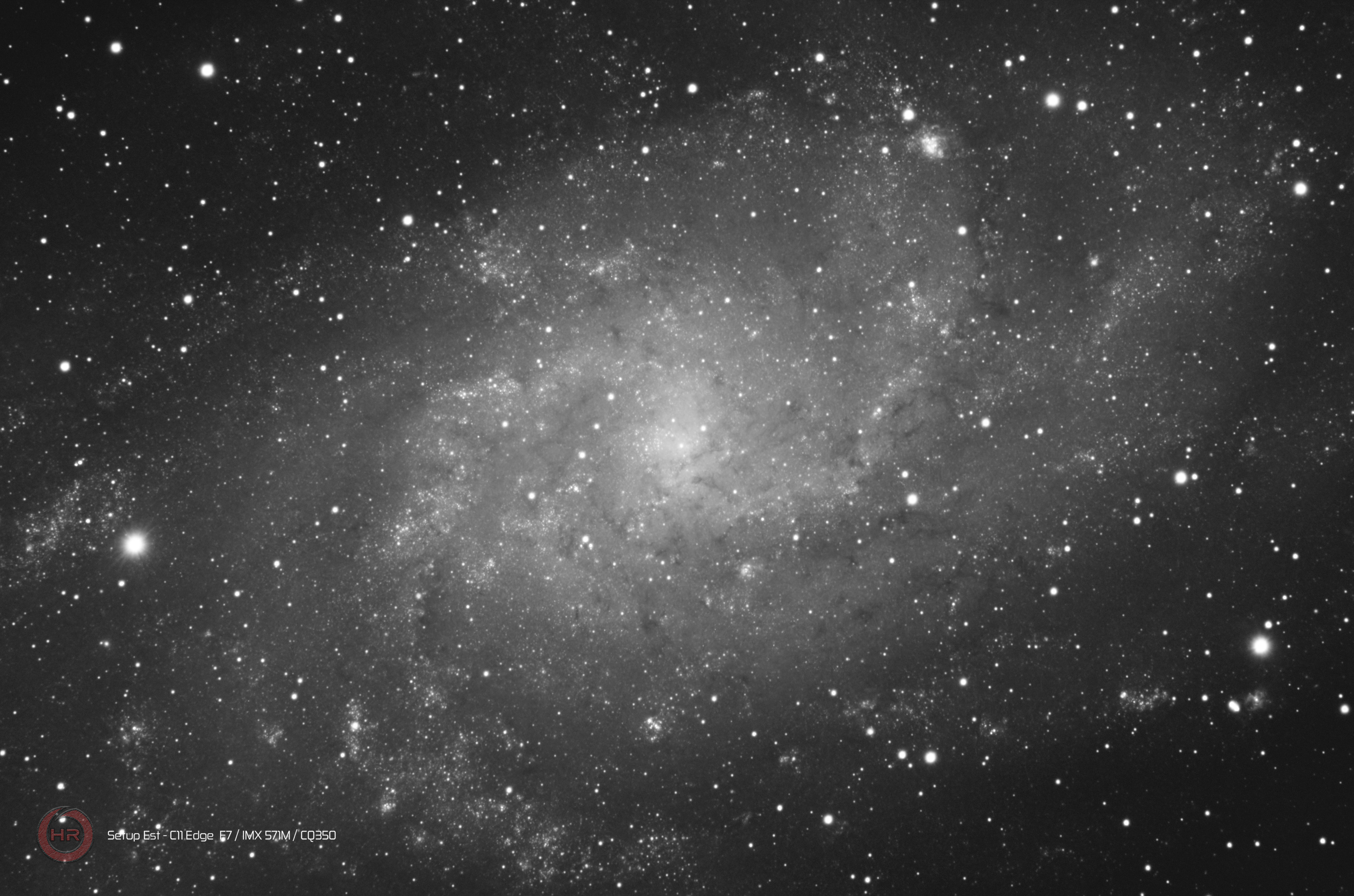

En ce dimanche après midi pluvieux, un premier essai sur M33 en luminance, mais bordel, qu'est ce que je n'aime pas traiter les grands machins :lol:
C'est très difficile car avec cette résolution, les étoiles de la galaxie sont résolues individuellement, et pas que les plus grosses! Il y en a des tonnes, impossible de passer par un traitement en deux temps avec suppression des étoiles, on en laisse trop en chemin et ça donne un résultat complétement minable, non, il faut tout faire avec les étoiles. Idem pour la réduction d'étoiles, a part saloper tout le boulot ça ne sert a rien.
Pas possible non plus d'extraire tout le signal, on perd trop de lisibilité dans les bras, avec les zones de poussières qui deviennent anonymes, bref vous l'aurez compris, c'est casse gueule et ça demande de faire des compromis. On ne peut pas non plus compter sur une référence en terme de fond de ciel, puisque la galaxie prend tout le champ et déborde même très généreusement, il me faudrait 4 planches pour la faire rentrer en entier.
Par contre c'est quand même drôlement sympa de voir toutes ces étoiles dans une autre galaxie, à 1967mm de focale c'est d'un autre niveau qu'avec le N300 de ce point de vue.
M33 (And) - 20x180s - L - gain 300/offset 300 - T279/1967 - 571M en bin 1 - CQ350 - PHD2 - Siril/PS
Je vais voir si je peux faire mieux ^^

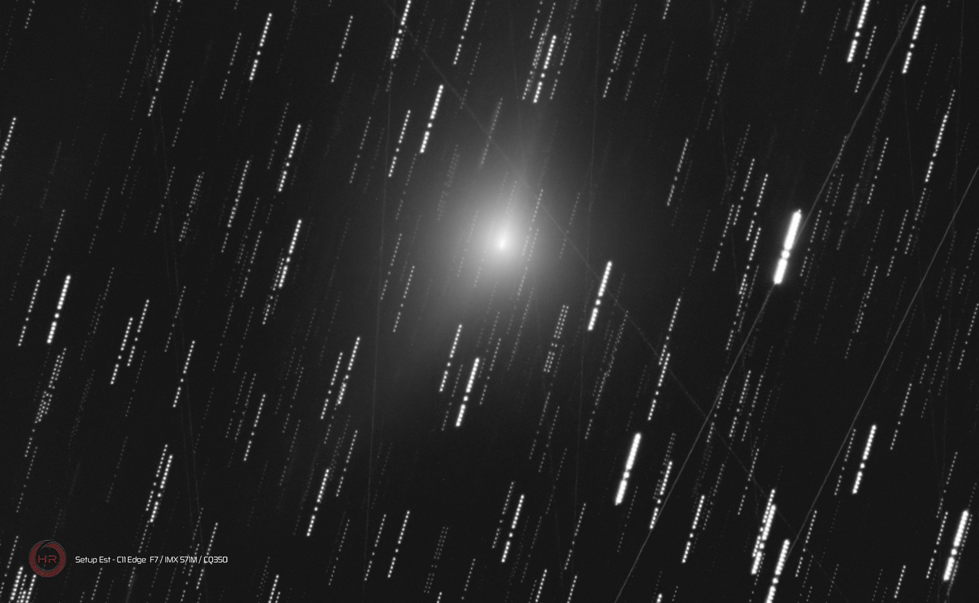

Un petit tour vite fait sur C/2025 R2 hier soir, puisque C/2025 A6 est trop basse pour moi maintenant.
C/2025 R2 - 13X180s - L - gain 300/offset 300 - T279/1967 - 571M en bin 1 - CQ350 - PHD2 - Siril/PS
2 frames ont sauté, donc j'ai 2 trous dans les trainées :ninja: Elle est faiblarde cette comète, on voit bien les deux queues si on insiste.
2.mp4
(8.35 Mio) Téléchargé 86 fois
La petite animation qui va bien

Me suis fait la même réflexion avec le RC250 CFF à F8 quand j'ai vu la résolution que j'obtenais APRES DECONVOLUTION de BXT.
Je pensais le réduire à F5,4 mais je suis plus bien sûr maintenant.
Me demande quand même si nos règles d'échantillonnage en poses longues, qui étaient valables avant l'avènement des outils de déconvolution modernes, le sont toujours autant. :think:
