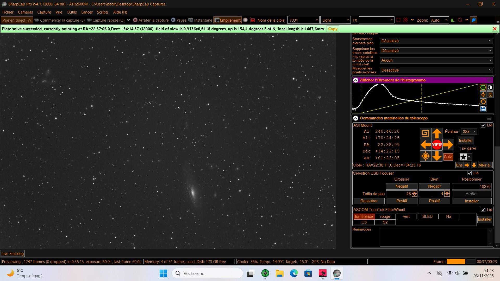

bref j'ai viré la bague de 30mm après le rdf et l'ai remplacé par une de 25

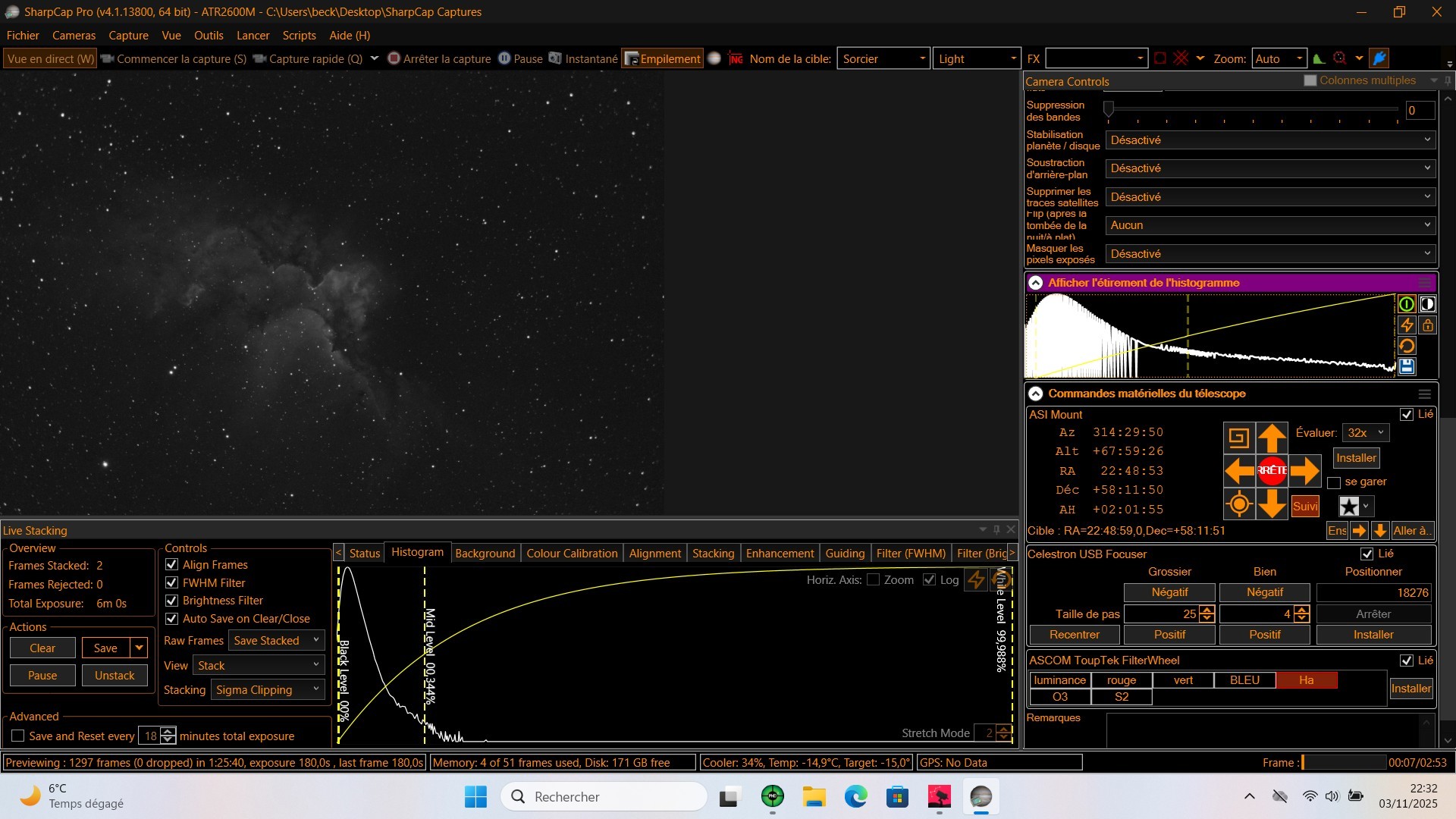

4x60s sur 7331 et compagnie.... le flat est foireux, mais je suis a 1467 de focale, relativement près de la théorie
mais mes étoiles mon dieu c'est horrible

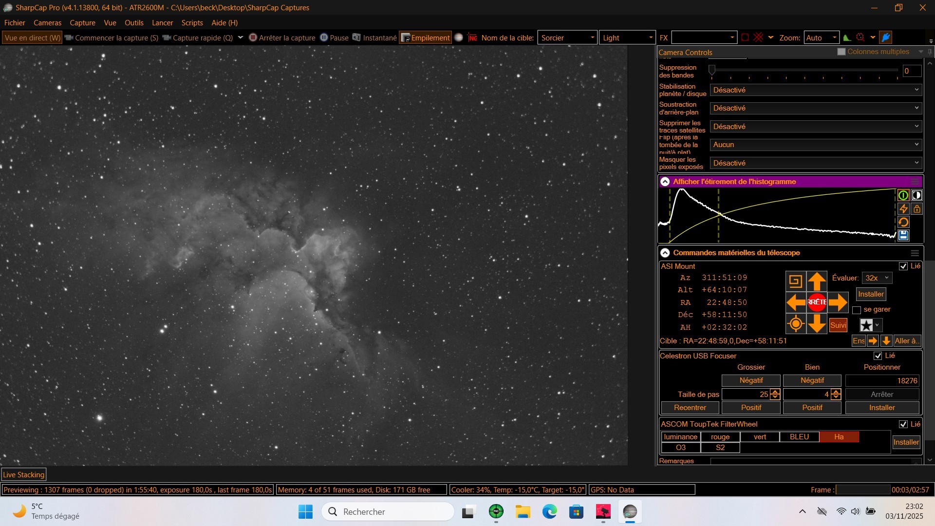

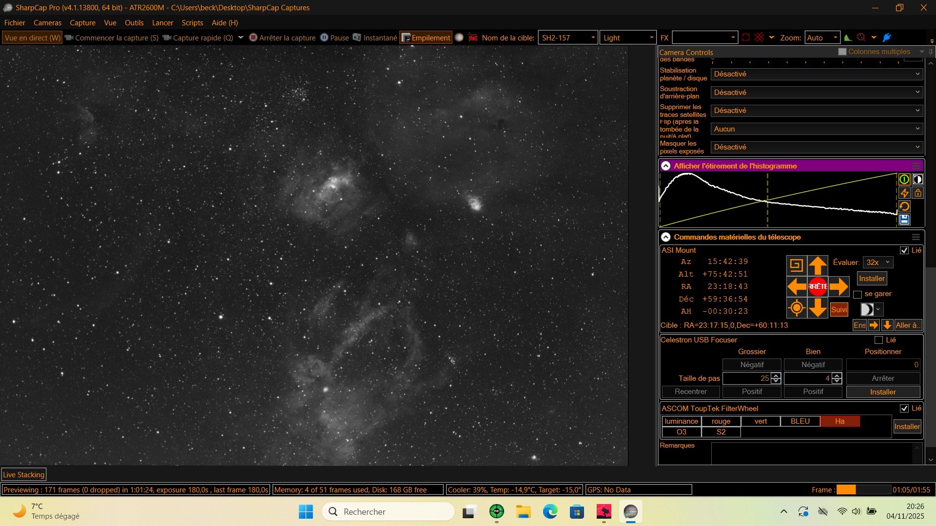

avec la grosse qui brille de mille feu je fait un truc en ha
1x180s
2x180s la courbe à du mal à se décaler, il va falloir que je regarde les histoire de gain
puis 36mn

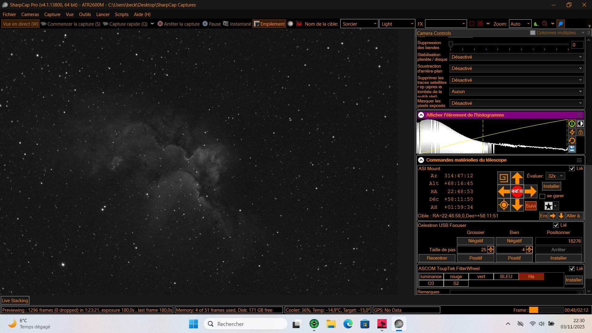

la 2600 est de retour sur la lunette
flat et dark pas adapté
10x180s en Ha

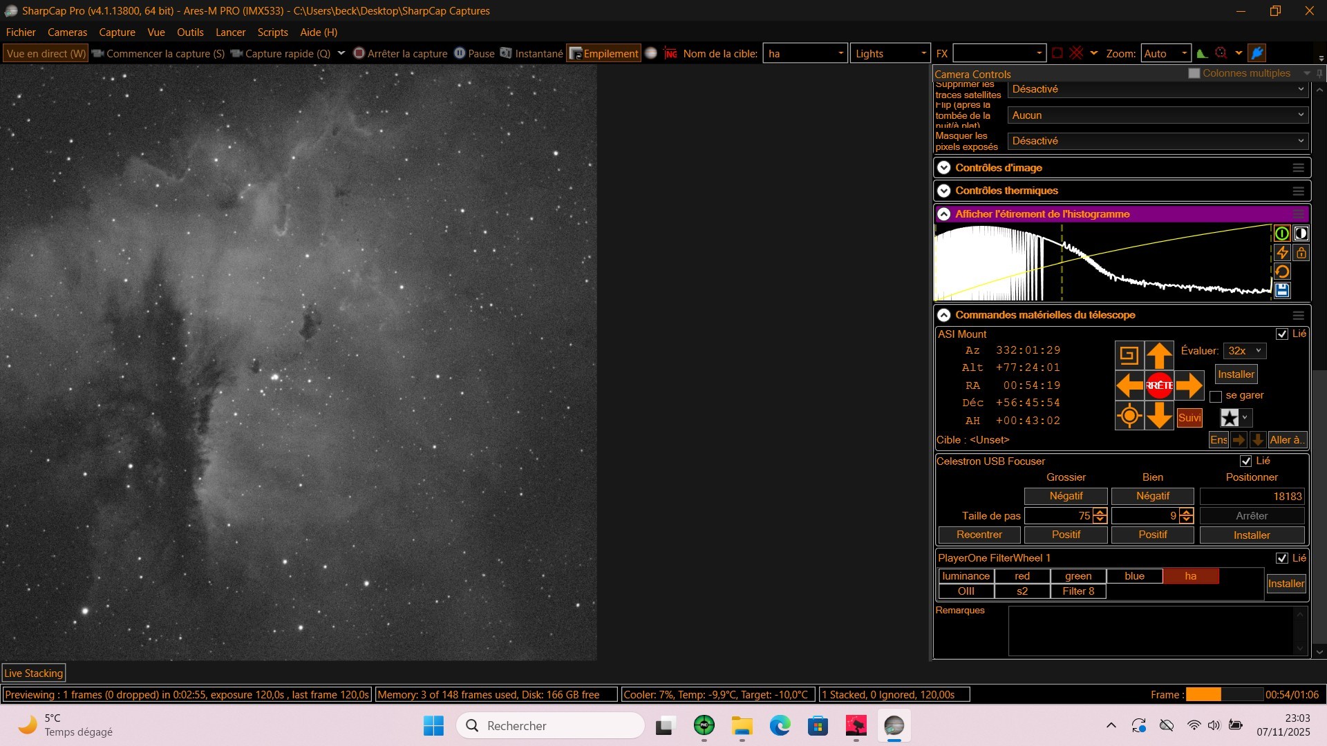

la 533 est de retour sur le c9 par contre j'ai gardé la petite allonge de 20mm je me retrouve a 1470 de focale par rapport au 1420 d'avant mine de rien je ne rentre plus pacman dans la 533
1x120s ha

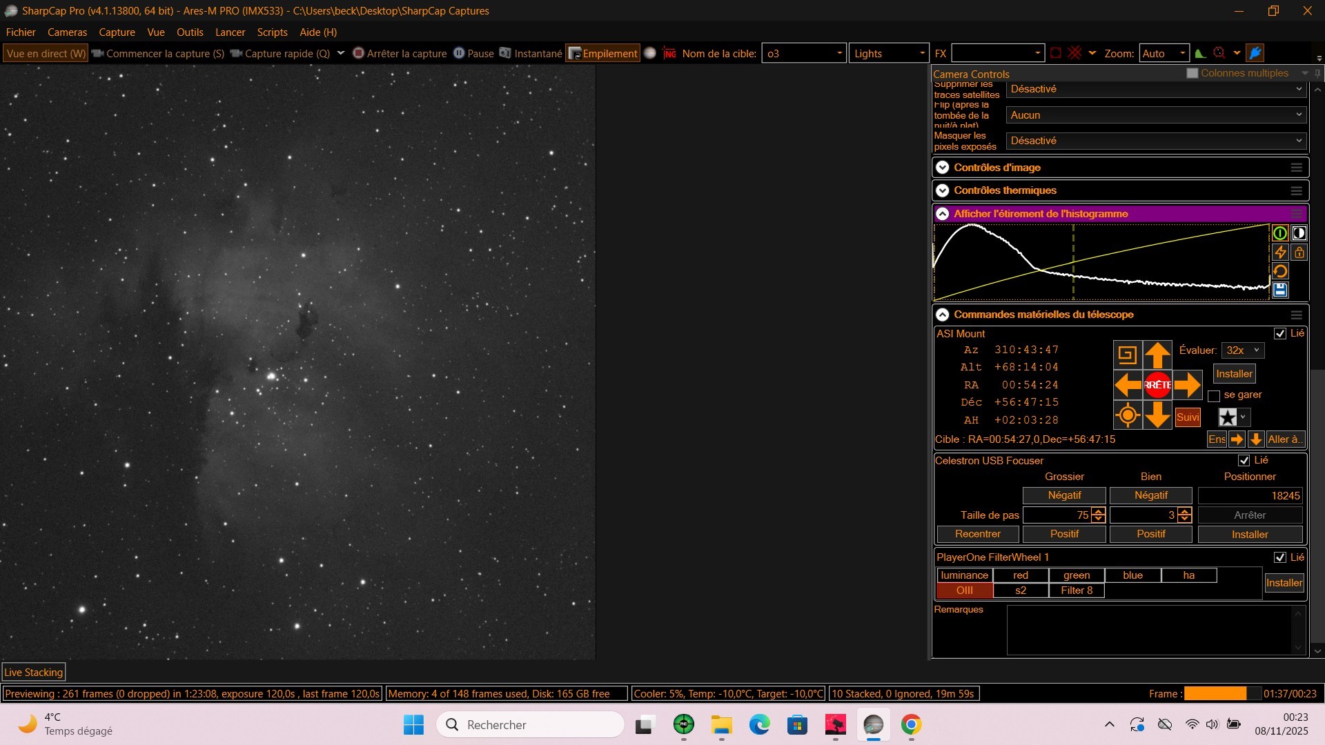

10x120s en o3

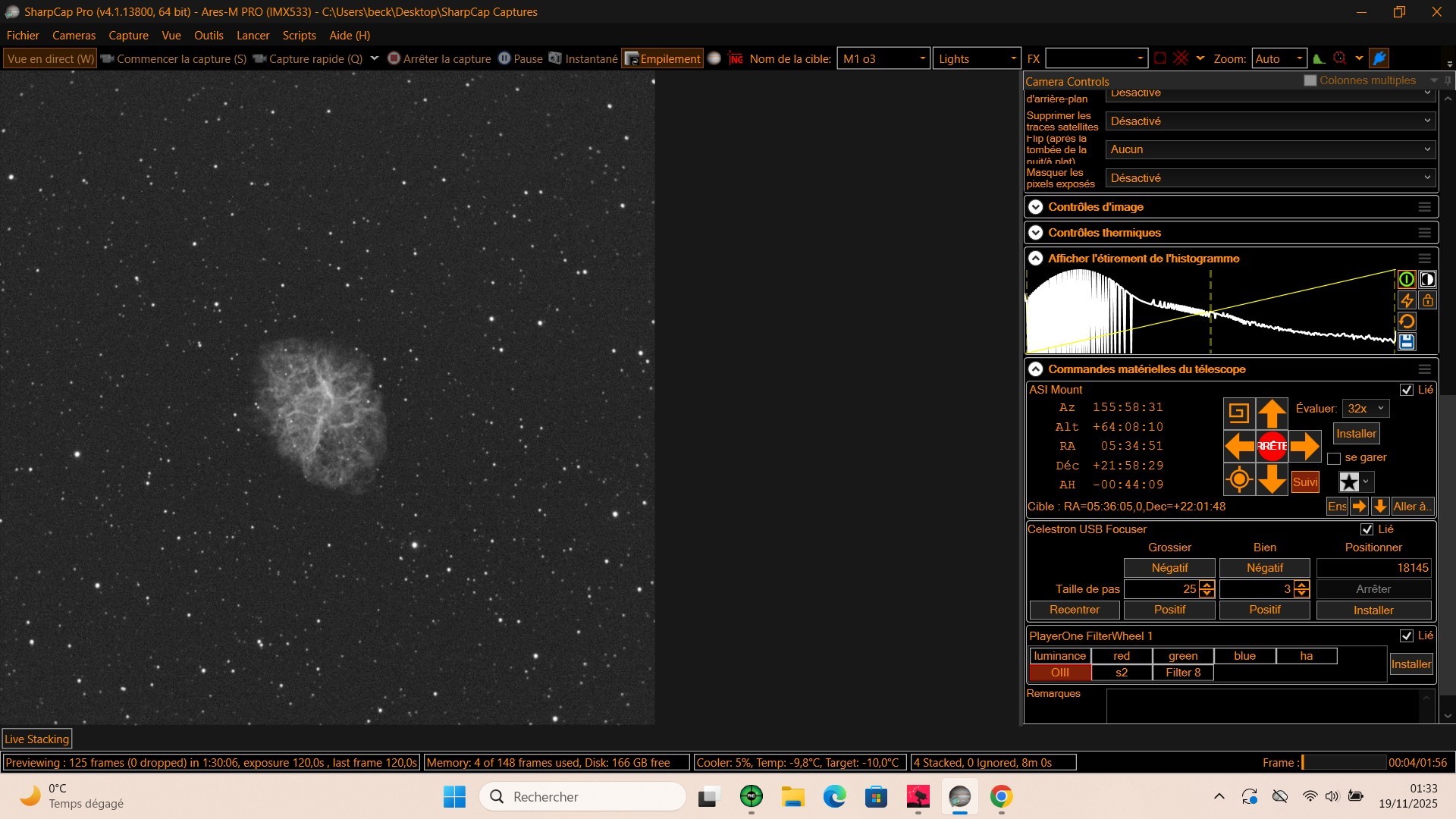

de retour au bercaille, j'ai téléchargé nina mais pas installé, et encore moins regardé comment cela fonctionne.
vers minuit le ciel se dégage
je m'abstiens sagement de faire tourner la 2600.
le bon vieux combo éprouvé c9 +533 pour reviser les classiques

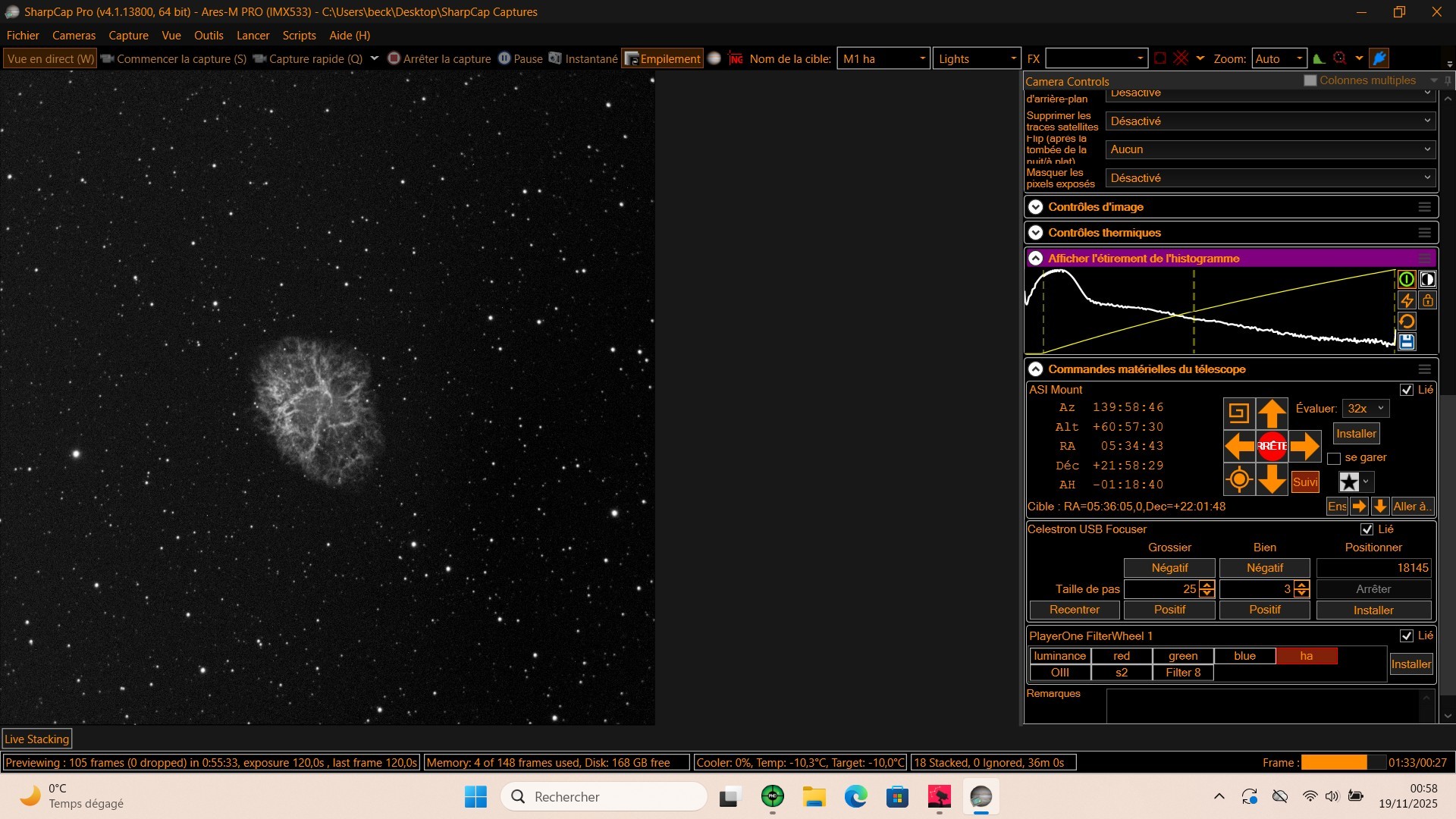

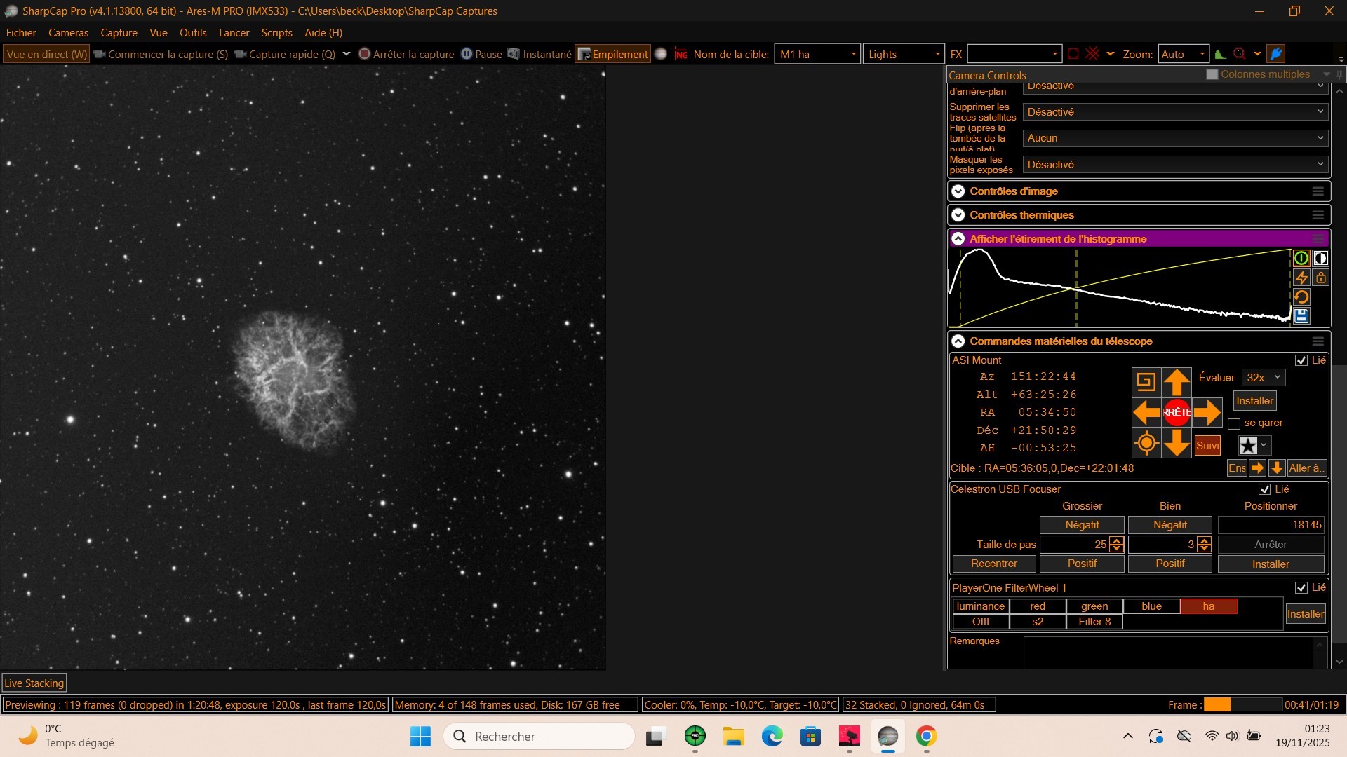

Ha de m1 en 18x120s
32x120s ha
et le o3 qui va bien
4x120s

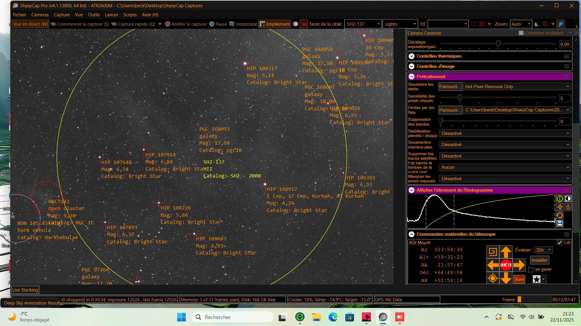

le focuseur pegasus est sur la lunette, suis super enmerdé je dois vachement la reculer pour que le focuseur ne tappe pas dans la monture
normalement avec la lunette et son reducteur, sharpastar dit tu as la map = tu as le bf, j'ai toujours ces étoiles de mrd dans les coins.
j'en ai marre de cette 2600.
4x120s en Ha
je vais commencer a regarder les tutos pour utiliser nina, voir si je trouve une solution
C'est sur qu'un format aps-c demande plus de contraintes pour les réglages de tilt et de la planéité du champ. Tu as un correcteur de champ sur ta lunette ?

oui c'est le réducteur correcteur d'origine qui va au dela du full frame, je devrais être à 342 de focale je suis a 340

C'est vrai ça, on a fait l'équivalence "BF = champ aplani"... Si ça se trouve, tu as bien le BF, mais comme le champ n'est pas aplani, les étoiles sont merdiques pour ça... D'habitude, soit on a un réducteur (qui aplani l'image en même temps), soit un aplanisseur x0.1... Mais pas juste la lunette.
Je n'ai essayé ma TS140 qu'une fois sans réducteur, et c'est vrai que les étoiles étaient pourries (mais bon, je m'en fichais, j'essayais de faire fonctionner ma RAF ! :P )... Du coup, je me suis trouvé un aplanisseur x0.1 pas cher... pour refaire sans réducteur et avoir quand même un champ "plat"... Pas encore pu l'essayer, avec la météo.
EDIT : ah mince, on s'est croisé... Il y a des bons retours sur l'aplanisseur intégré ? Parce que tu pourrais leur en faire des louanges, s'il déconne à ce point...
Re-EDIT : Effectivement... :think: :snooty:

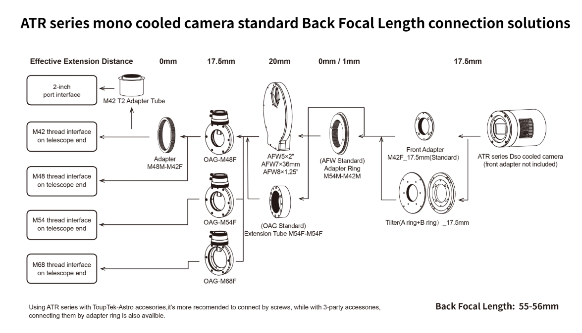

Si je crois ce bidule, je suis trop loin, et je suis au mini j’ai aucun spacer que je peux enlever

C'est bizarre que ton montage fasse plus de 56mm (55 + 1 pour l'épaisseur des filtres). La cam est vissée sur la RAF... et tu as un OAG à la suite ? + de quoi visser sur ton réducteur ?
Chez moi, pas d'OAG, donc juste une bague, mais peut-être que c'est l'OAG qui fait de l'épaisseur ?
(Bon après, tu ne l'aurais pas dit, ça ne se voit pas des masses, l'ovalisation des étoiles - c'est léger... mais c'est vrai que c'est là...)
Il n'y a pas une bague quelque part, censée faire "zéro" (adaptateur) et qui en fait rajouterait 0.5mm ?

Le seul truc que je peux enlever c’est la bague de tilt l’oag est vissé sur la raf

Ok, donc c'est eux qui ont mal calculé leur coup, si tout est vissé métal contre métal, sans surépaisseur, et que ça fait quand même trop...
Normalement avec la 2600 Touptek tu as reçu une bague en plus que tu peux interchanger avec celle livrée vissée sur la camera et qui permet de faire passer le BF de la camera de 17,5 a 12,5 et donc gagner 5mm.. tu peux peut etre faire une truc avec ça ?

Le hic, c'est qu'on a déjà viré ces bagues pour mettre la "plaque de tilt" à la place (qui fait 17,5mm incompressibles)... Mais ce serait effectivement une solution, au détriment du réglage du tilt.
Perso je n'utilise aucune bague de tilt au niveau camera et franchement je vois pas de défaut de tilt incroyable. Touptek m'a offert une bague de tilt avec la 585m , elle reste dans la boite, APM m'a offert une bague de tilt avec le reducteur... il dort aussi dans sa boite. Je pense qu'entre un peu de tilt < 10% et un gros defaut de coma du au BF, je choisis le tilt ;) (d'ailleurs sur le RC j'ai un tilt résiduel autour de 7 a 9% qui est largement acceptable). Après je sais pas , peut être qu'avec les lunettes le tilt est un plus gros problème que sur un RC ? :P Donc entre s'arracher les cheveux à collimater et s'arracher les cheveux avec le BF et le tilt il faut choisir ;)

Sinon les données Touptek c'est cela :
@Micmac Est ce que la bague de tilt tu l'as deja réglée ? parceque si tu as bcp relaché les vis, tu rajouttes de l'épaisseur, je suppose que le 55mm c'est bague de tilt a 0 ... regler le tilt va forcément ajoutter des mm au BF je pense.
C'est une drole d'idée cette bague de tilt pour un systeme ou tout est vissé solidaire ...dans mon idée le tilt c'est surtout quand on a la camera emboitée dans le po ou vis en M42. Quand c'est vissé sur la RAF ou l'oag avec 4 vis sur surface plane usinée, le tilt est négligeable a ce niveau et donc devrait plus etre réglé au niveau de PO qu'au niveau camera je pense (mais je peux me tromper).
