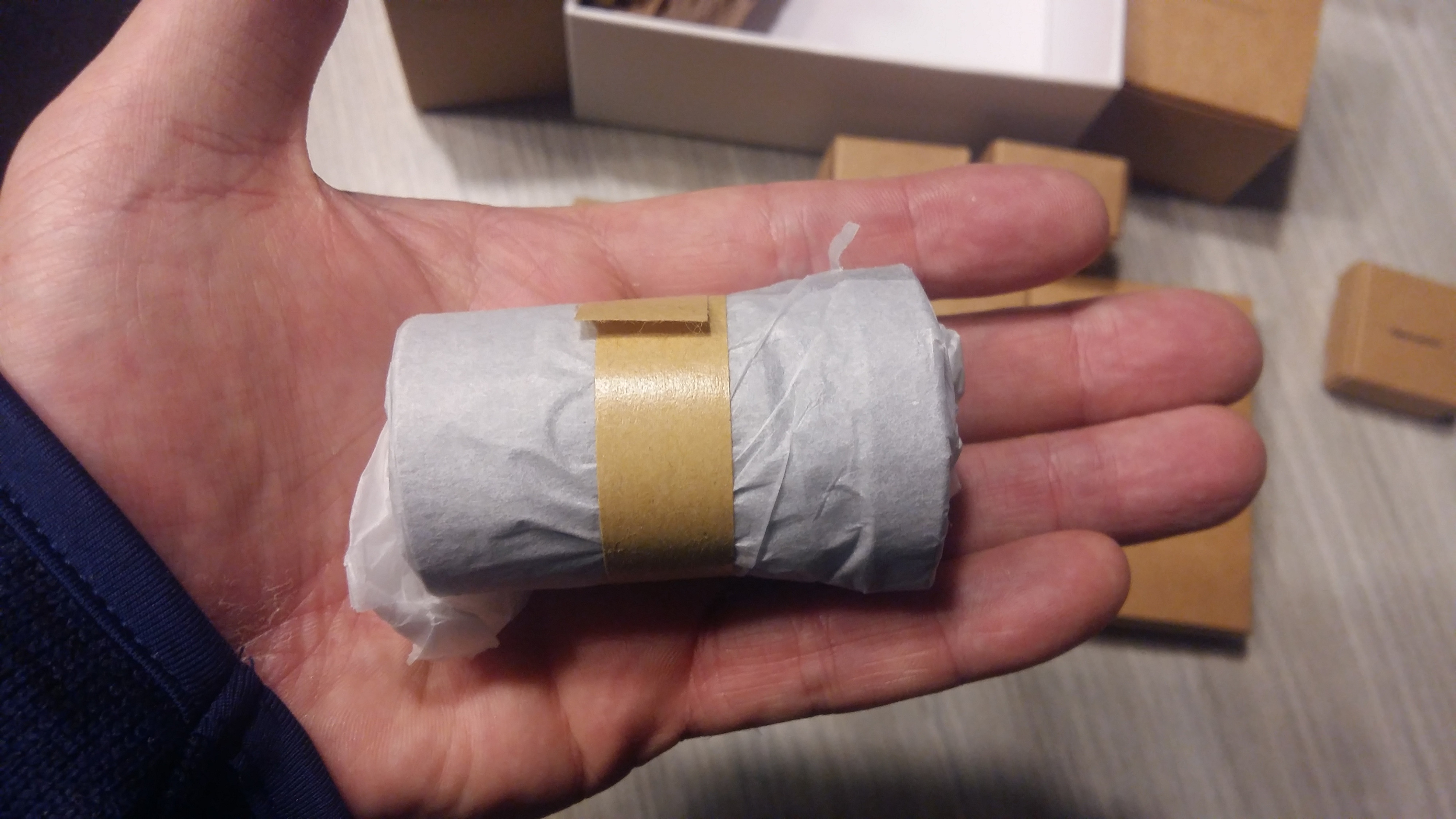

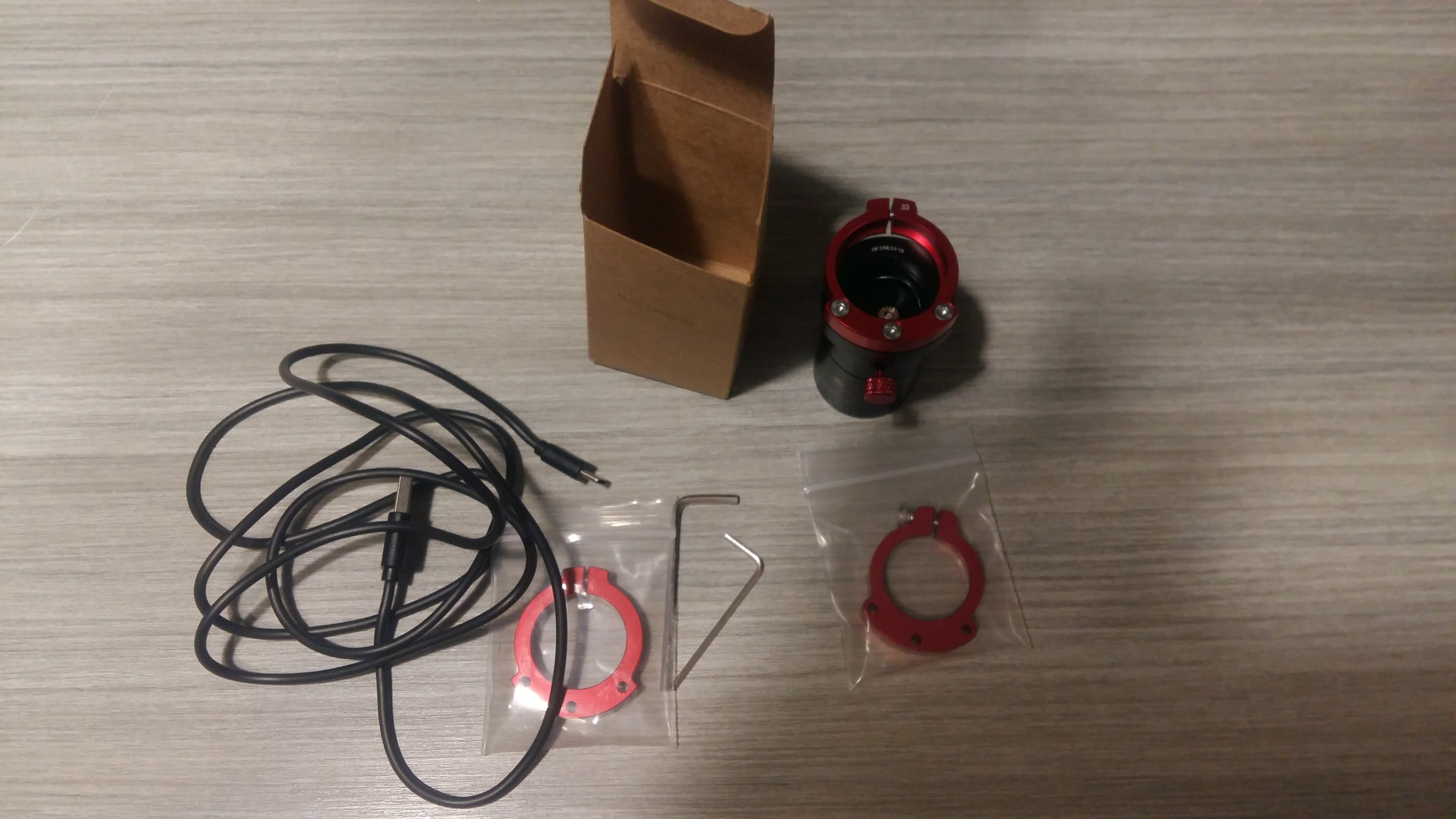

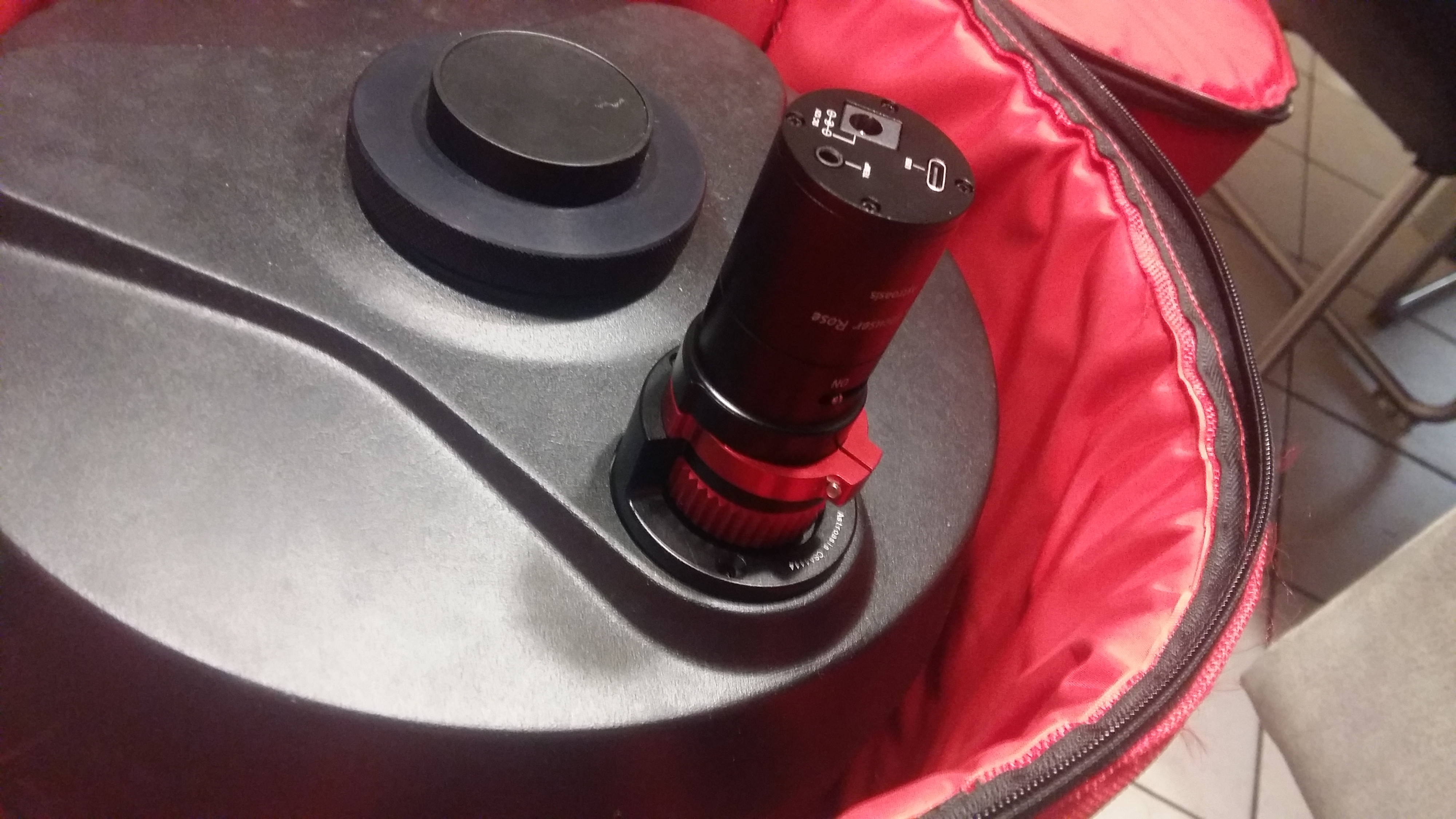

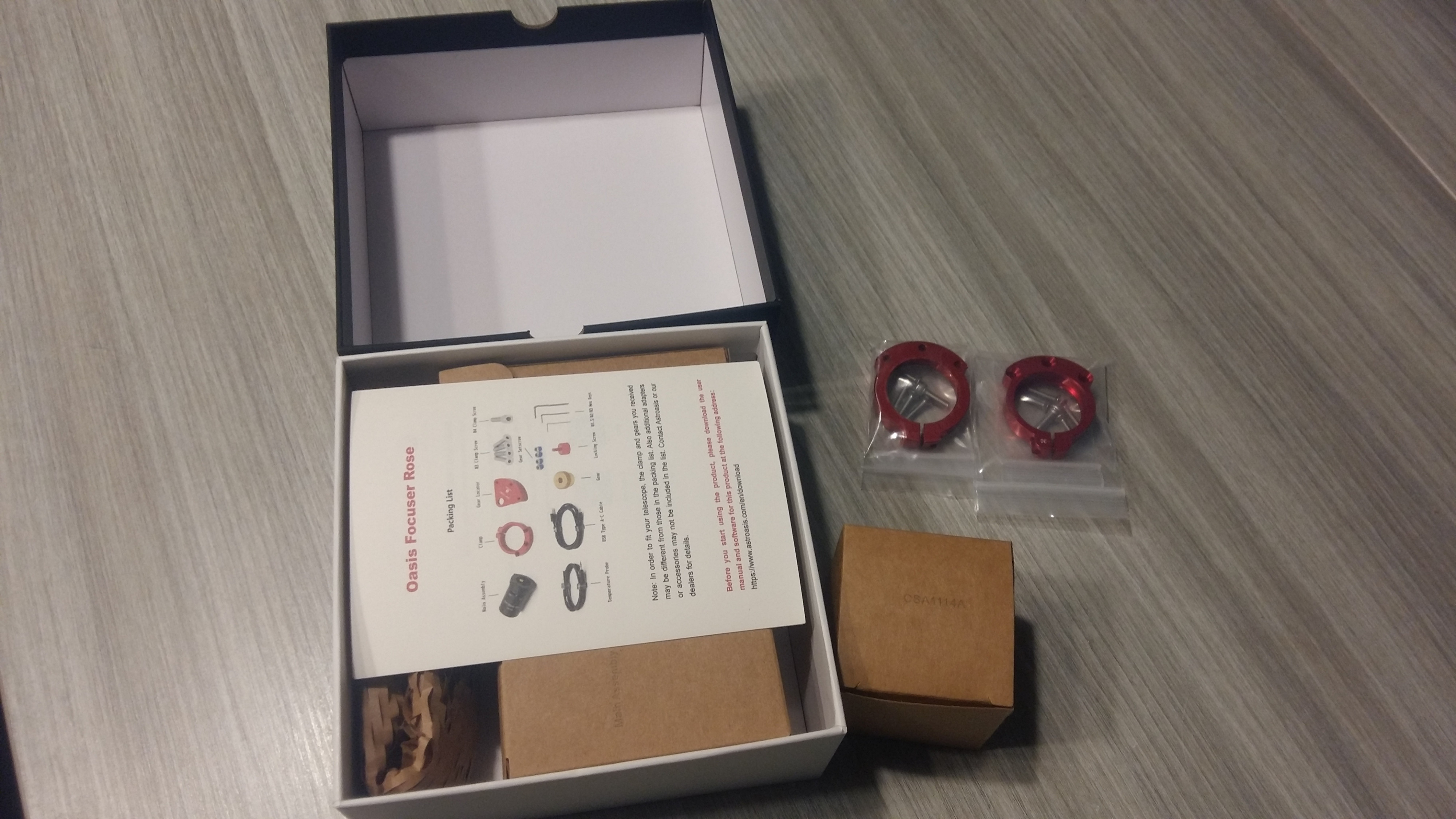

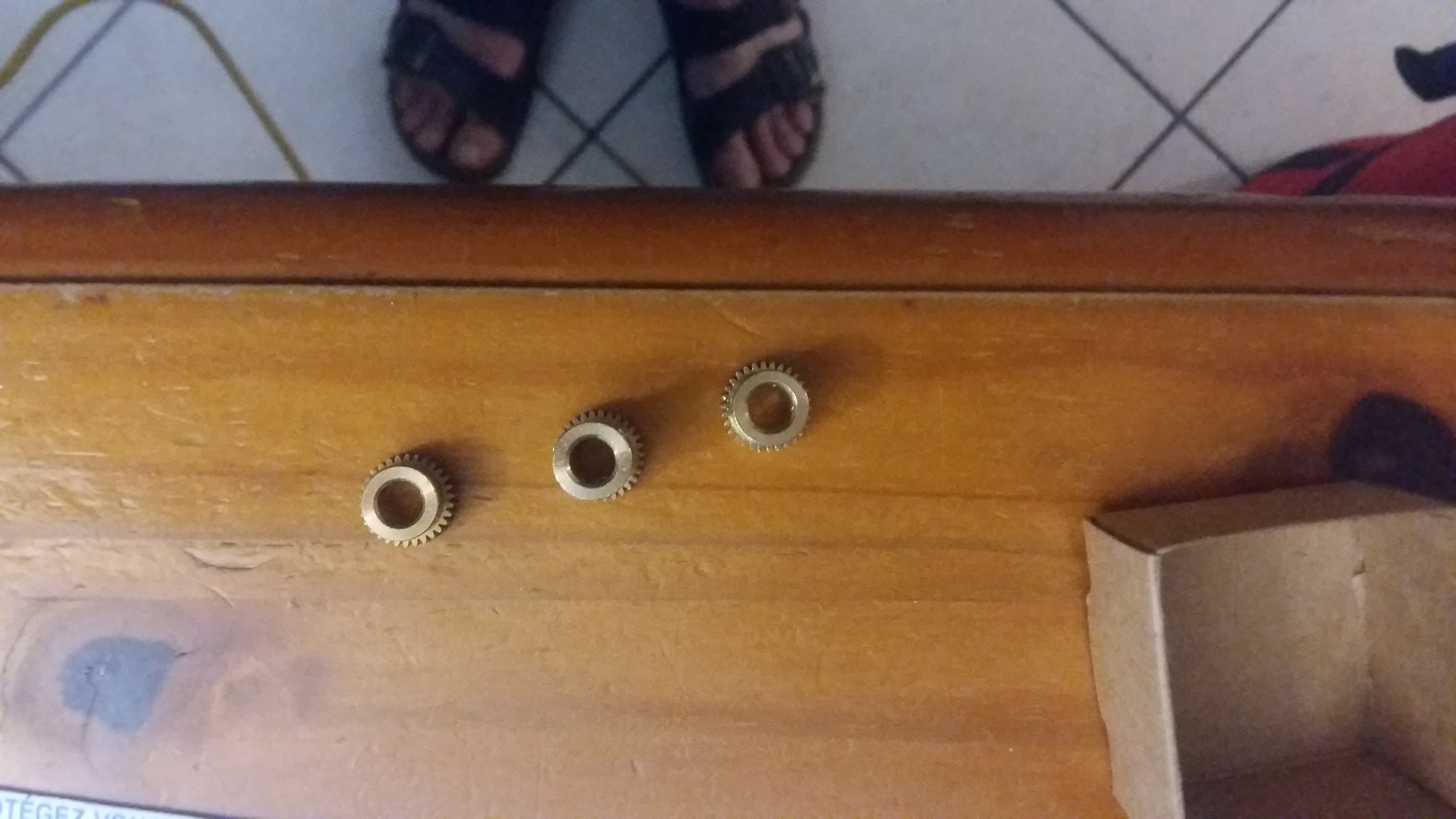

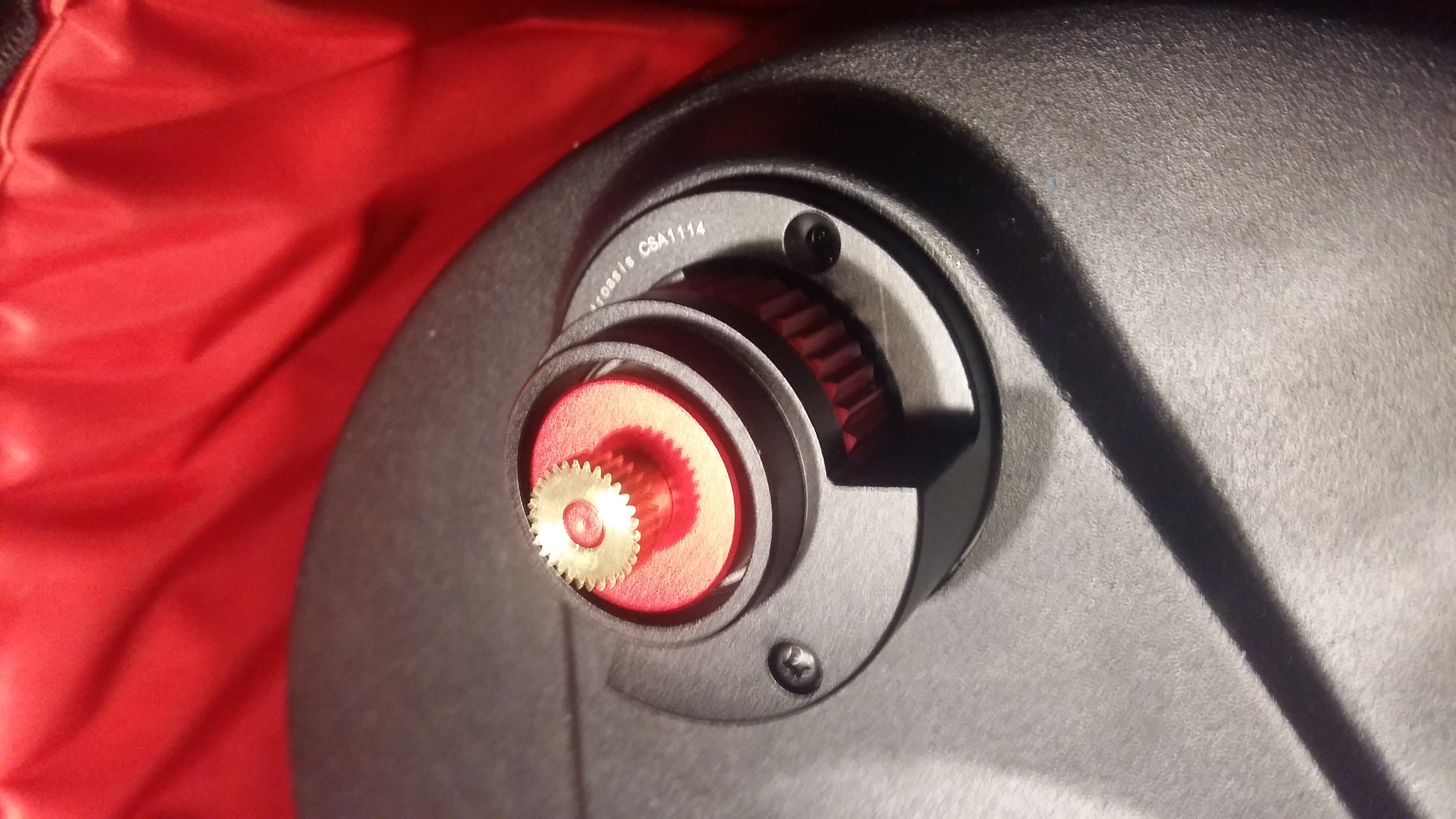

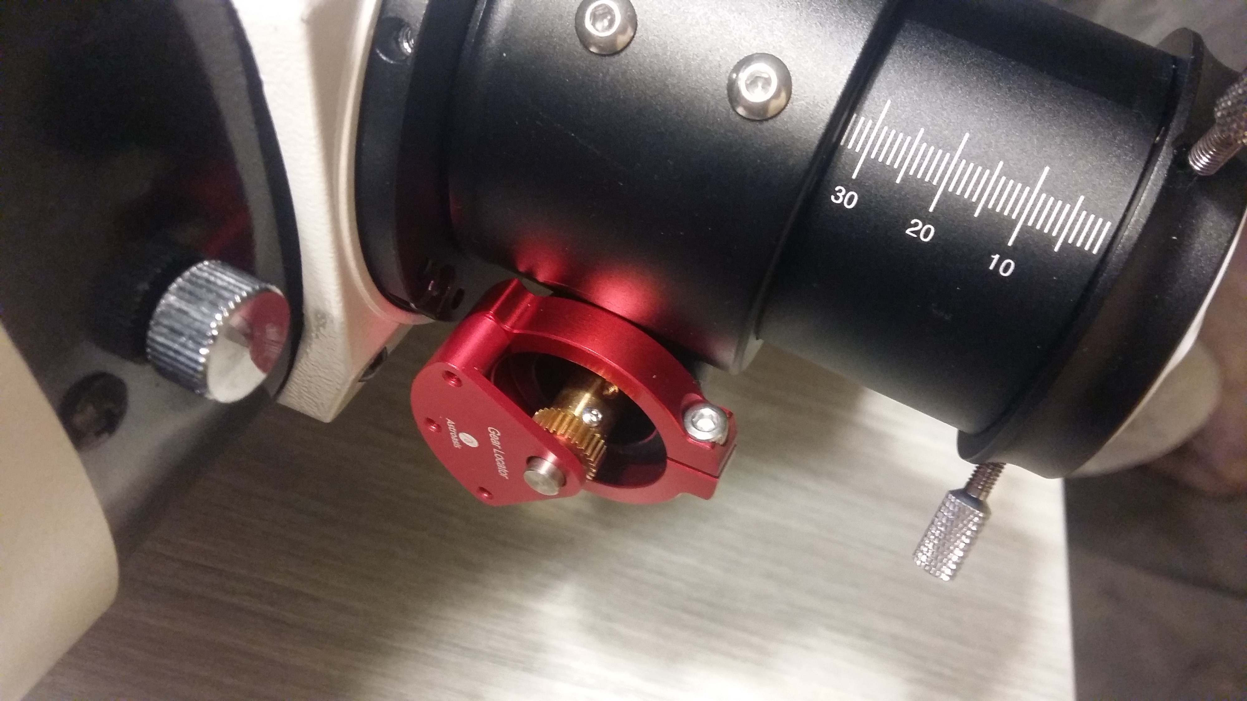

Et bien voilà j'ai reçu le focuser aujourd'hui du coup je fais un petit retour ;)
C'est bien emballé, alors j'ai commandé le moteur (la grosse boîte), 3 bagues de 30, 32 et 33mm pour pouvoir fixer le moteur sur mes différents tubes: 30mm pour le newton et le C8, 32mm pour la FRA600 et 33mm pour le C11. Le C11 et le C8 nécessitent en plus un adaptateur à mettre sur la molette d'origine en enlevant le caoutchouc et la plaque orange (je n'ai pas encore acheté l'adaptateur pour le C8). Pour la FRA600 et le Newton, normalement il suffit juste de la bague à serrer autour du P.O, P.O qui sera lui monté avec un des engrenages fournis avec le moteur (il y en a trois de base de tailles différentes en fonction du P.O à adapter, les adaptateurs C8/C11 sont fourni avec leur propre engrenage).
Quelques photos:
L'emballage:
La taille du moteur:
L'adaptateur sur le C11
Avec le moteur
Les différents engrenages
Alors pour le moment je ne l'ai monté que sur le C11, je ne suis pas du tout bricoleur (enfin très peu) et ça m'a pris 15 minutes environ. J'ai testé vite-fait avec le ASCOM hub et ça fonctionne. C'est débrayable (très pratique pour les SCT pour faire la mise au point à la grosse vu la marge qu'on a), alimenté uniquement par l'USB si on veut (il y a également une prise 12V 2.1mm). Fourni également avec une sonde de température que je n'ai pas branchée pour le moment (de toutes façons vu le temps le test en réel c'est pas pour tout de suite...)
Voilà le panneau ASCOM pour les tests
Pour basculer d'un setup à l'autre il suffit de dévisser une vis serrante sur la bague, de changer la bague pour la taille appropriée (3 vis) et de serrer de nouveau sur l'autre P.O (ça prend 2 minutes chrono en main). Les engrenages restant à demeure sur l'axe des P.O. Pour le C8/C11 la platine d'adaptation sert de focuser manuel à la place de la bonnette en caoutchouc si le moteur n'est pas en place.
Au moins j'ai de l'occupation pendant qu'il pleut, ce soir je pourrais essayer les montages sur le newton et la FRA (qui je pense nécessitent 2 engrenages différents du coup je pourrais facilement passer le moteur d'un setup à l'autre en laissant l'engrenage sur l'axe du P.O).

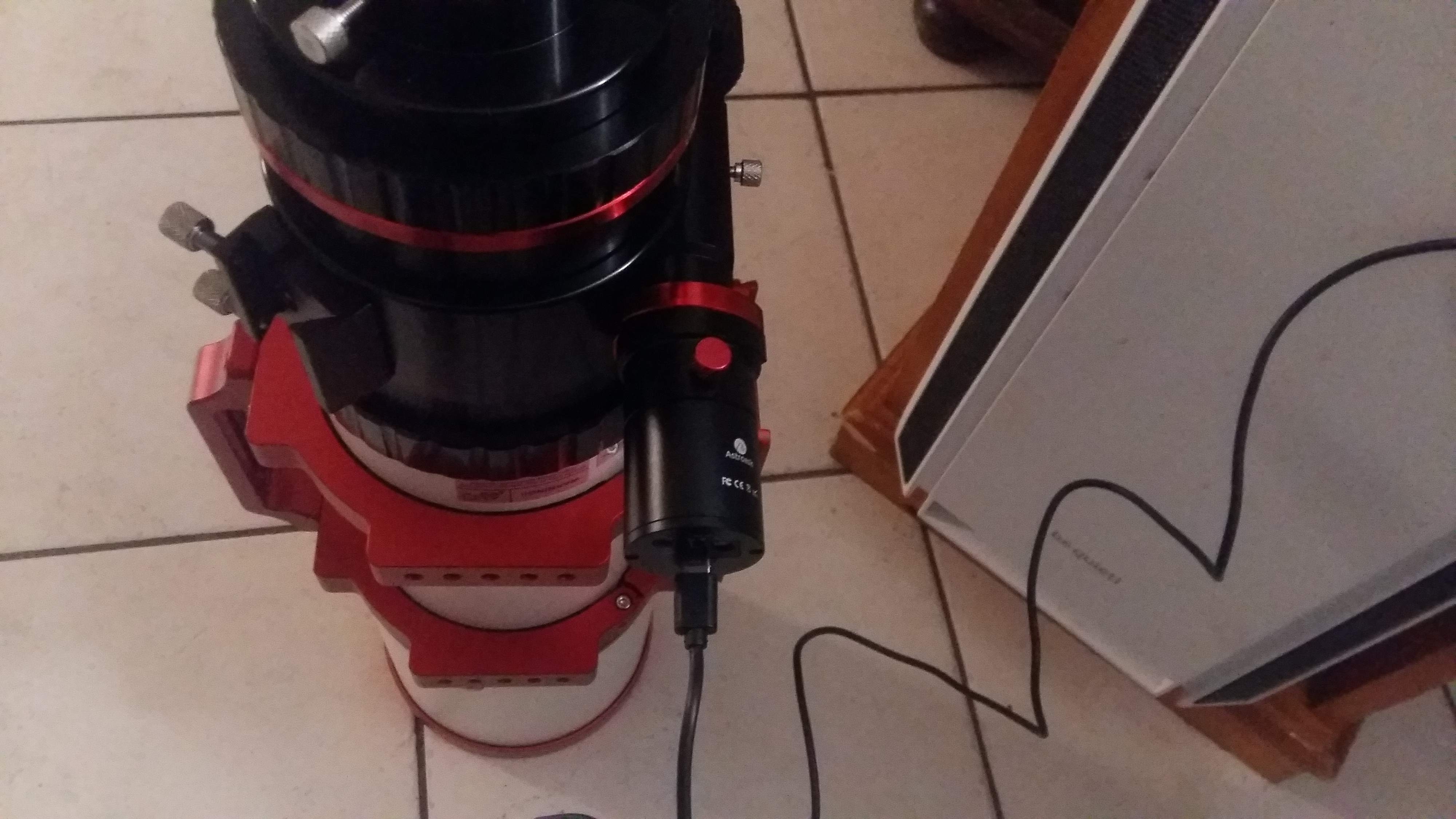

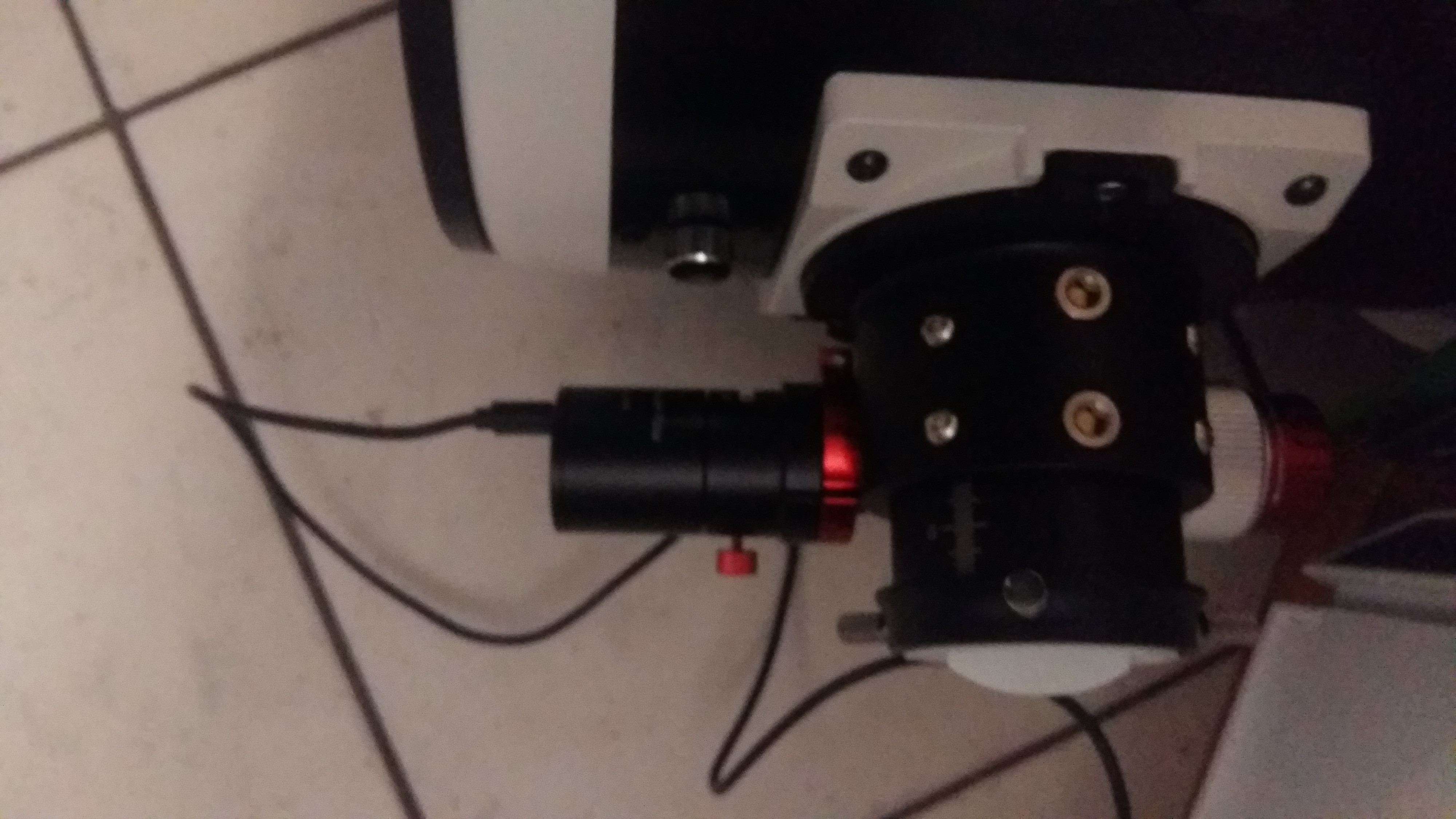

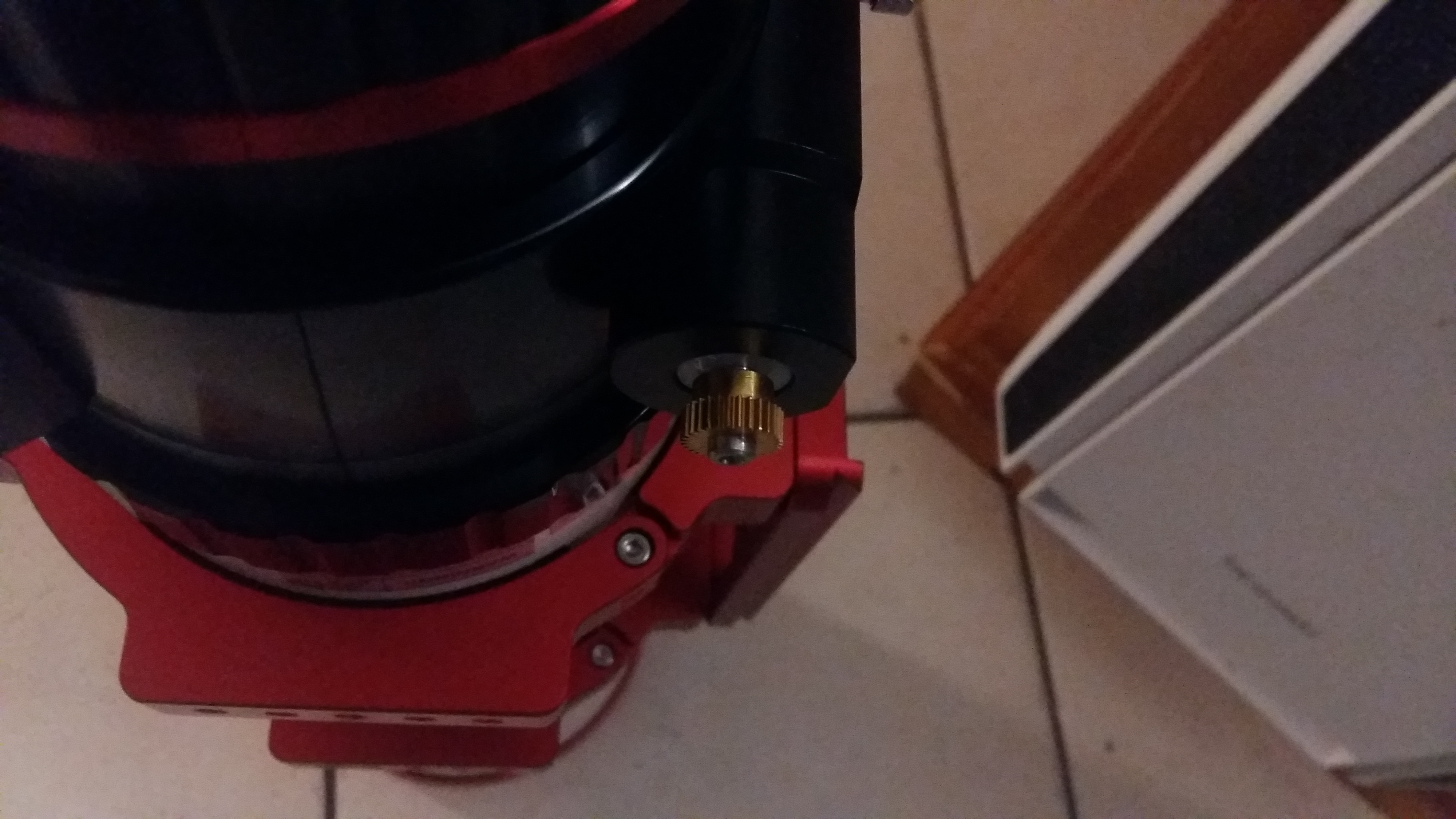

Et voilà montage terminé et testé sur la FRA600 et le newton 200!
Il y a une seule différence par rapport au montage sur un C8/C11: pour le SCT l'engrenage sur le focuser est déjà placé donc il est à bonne distance automatiquement il n'y a qu'à visser l'adaptateur sur le SCT. Par contre pour les focuser à crémaillère, il faut fixer l'engrenage sur l'axe à bonne distance pour qu'il prenne lorsqu'on embraye le moteur. Heureusement il y a une pièce pour le montage qui sert uniquement à ça (placer l'engrenage à bonne distance sur l'axe) on serre et c'est terminé!
Installation et test sur la FRA600:
Installation et test sur le newton
Et maintenant que c'est monté sur tous les tubes (bon sauf le C8, il me faut juste l'adaptateur mais ça attendra janvier ou février ^^), voici l'ensemble des pièces nécessaires pour basculer entre les 4:
Ça fait pas grand chose et je regrette pas du coup, j'espérai juste que les engrenages du newton et celui de la FRA étaient différents (ce qui est le cas) pour pouvoir les laisser montés en permanence (il me reste même encore un engrenage encore différent qui peut toujours servir pour un autre focuser!), du coup je peux passer le moteur de l'un à l'autre et en plus je le démonte en 30 secondes pour ranger le tube sans que le moteur ne gêne!
Reste plus qu'à tester sur une vrai MAP mais bon si ça bouge en test il n'y a pas de raison ;)

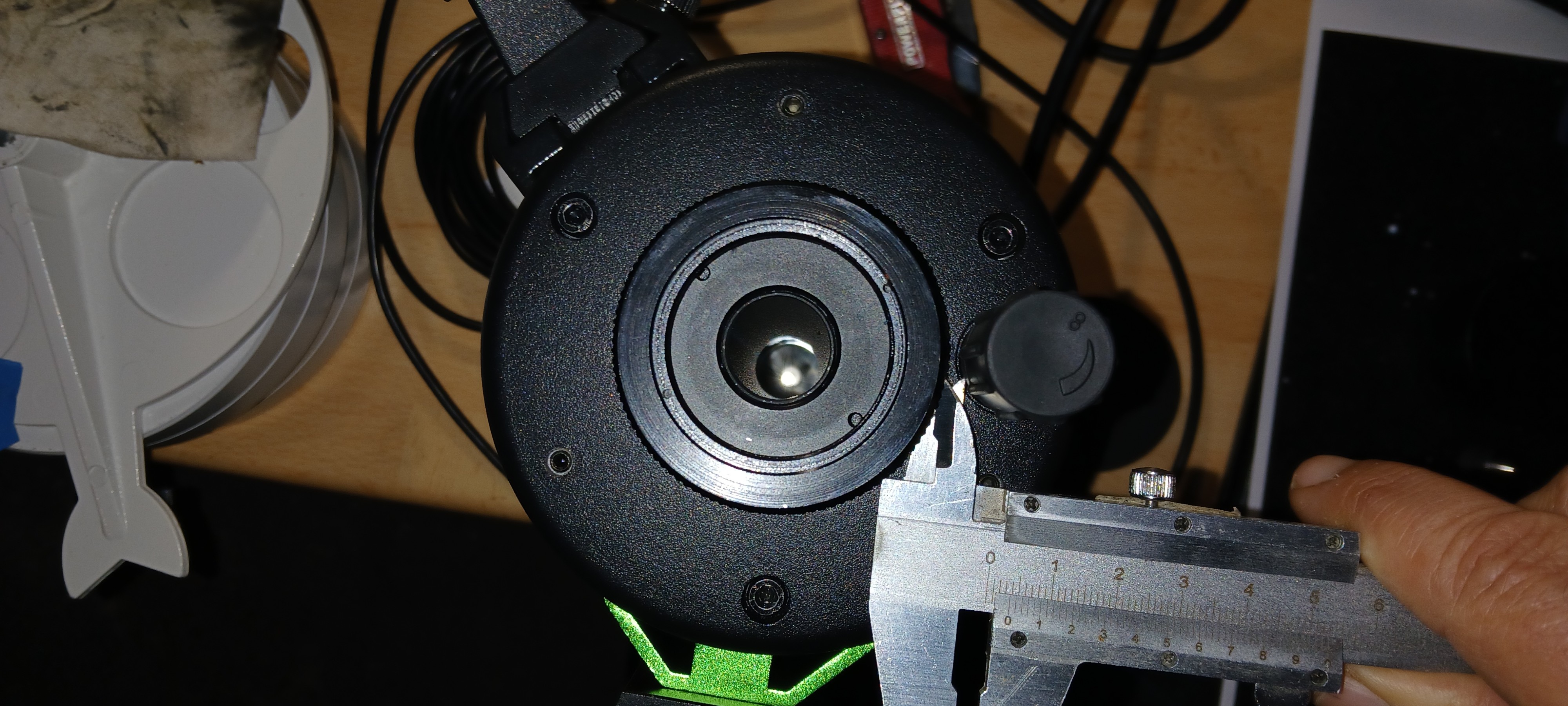

Du coup j'ai la réponse du revendeur FirstLightOptics..
Pas d'adaptateur dédié au skymax90.
Effectivement, l'espace est très réduit entre la base du PO et la molette du focuser.
Selon eux la solution reposera sur une adaptation perso...
Du coup je suis preneur de photos des differents systèmes employés pour coupler le moteur avec vos differents focuser (type sct ou mak).

Message par krevett62 » 20 janv. 2026, 11:55
FredWeber a écrit : ↑
19 janv. 2026, 19:33
Effectivement, l'espace est très réduit entre la base du PO et la molette du focuser.20260119_135014 (1).jpg..
Salut Fred j'ai posté quelques photos quand j'ai installé ce focuser sur mes différents tubes (je l'ai aussi sur le C8 maintenant). Si tu veux quelques photos plus détaillées dis moi mais on voit l'adaptateur pour SCT tu retires la bonette en caoutchouc et c'est une molette qui vient se glisser directement sur l'axe et tenue avec une vis sans tête sur l'axe de la MAP. Le moteur vient se fixer avec un anneau de serrage (ils en vendent entre 28 et 34mm)

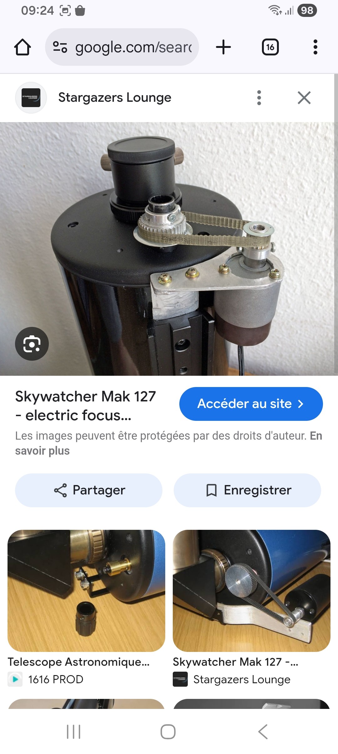

Messages : 4558
Focuser oasis rose
Message par darki » 20 janv. 2026, 19:30
Je pense que tu va devoir te rabattre vers ce genre de solution
ou
