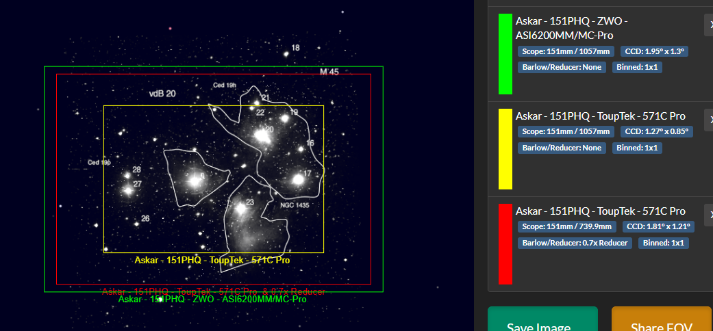

Message par Olivier-Fantasy » 23 déc. 2025, 21:17
roza7267 a écrit :
23 déc. 2025, 08:52
Je ne cherche pas une caméra pour avoir un champ de prise de vue plus large, mais uniquement pour atteindre un niveau d'échantillonnage plus cohérent avec mon setup
Avec la 151 et le réducteur x0.7 ça te met à 1.05" de résolution, ce qui est bien, mais avec une cam couleur, comme disait Spica, on viserait plutôt 0.8"... Et comme la 151 permet 0.77" de résolution maxi... autant viser par-là ! ;)
Avant, je me demandais pourquoi les astrophotographes restaient souvent à f/7 (avec les lunettes)... Maintenant, je comprends mieux : avec la caméra "reine" (l'imx571 aka 2600) et ses pixels de 3.76 tu peux tourner le bazar dans tous les sens (mélange diamètre-focale), on en revient toujours que : pour tirer partie au mieux du diamètre, la focale arrive à quasi f/7 (f/6.92 la plupart du temps, mais aucun "mini-réducteur" ne permet de gratter ces quelques dixièmes).
Bref, en AP, les mecs semblent privilégier le détail à la durée de pose (et en VA, on préfère imager vite, et tant pis si l'image n'est pas "photogénique" ;) )... Du coup, ils restent à f/7 ... et nous, on cherche les réducteurs maxi ! :D
Depuis que j'ai le C9 et qu'avec le réducteur, je suis à... f/7 !... Et qu'en fait, je me rends compte que, ben ça va... C'est long, mais on s'y fait... Je vois d'un autre oeil ces rapports f/d... Cela me dérange moins d'être à f/6.5 avec ma lulu de 140 (ou f/6 avec la petite TS85)...
Tout ça pour dire qu'en restant à f/7 avec la 151 : plus besoin de réducteur... et tu tires le meilleur 1/ de ta lunette (réso maxi) et 2/ de ta caméra (échantillonnage à 0.73" donc à fond des possibilités de ta lunette).
Et si tu es ok pour coller des poses de 240 ou 300s et laisser tourner quelques heures (donc en mode AP)... tu auras des super détails et des super images (vu que tu seras passé en mode AP, du coup).
En rouge, la 151+ réd x0.7 + Asi2600MC... En jaune, le champ en restant à f/7... En vert, le champ à f/7 avec la (très chère) 6200 :D
La 6200, elle vaut son prix, mais elle permet de conserver le champ et d'être à la meilleur réso possible...
Tu pourrais aussi garder le réducteur x0.7 avec ta 2600 pour les nébuleuses, et simplement virer le réducteur pour les galaxies, qui demandent plus de détails (et du coup, ça ne coûte rien ! ;) ).
