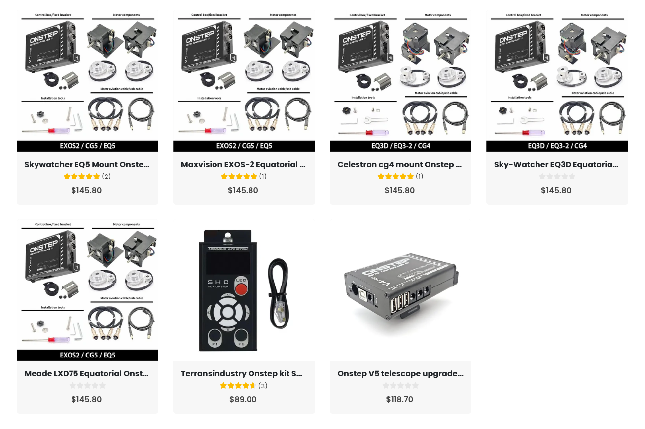

Tube newton et Monture EQ 3-2 ? Utilisable à votre avis.
Le multi montures que permet le kit , mais par ignorance, les mécaniques sont peut être identiques .
En fait il y a plusieurs kits différents ; pour une EQ3-2 c'est le kit EQ3D je pense mais pas facile de trouver confirmation
pour EQ3-2 c'est effectivement comme EQ3D et CG4.
J'ai celui de Terransindustry justement commandé directement chez eux.
Le pro est pas mal car il a quelques alims et usb (dont je ne me sert pas) mais par contrer je me sers de la possibilité de piloter directement un moteur pas à pas style Nema17 (bon j'ai galéré pour le câblage) qui me sert de focuser pour ma SV555
Je pense aussi en espérant qu'il n'y ai pas des variantes de fab.

EQ3-2 + kit onstep, ça pourrait faire je pense une petite monture goto sympa ; le truc à bien réfléchir si tu pars en nomade dans la pampa, c'est avec quoi tu alimentes le bazar. Chez Terrans Industry , on déconseille vraiment le powerbank.
